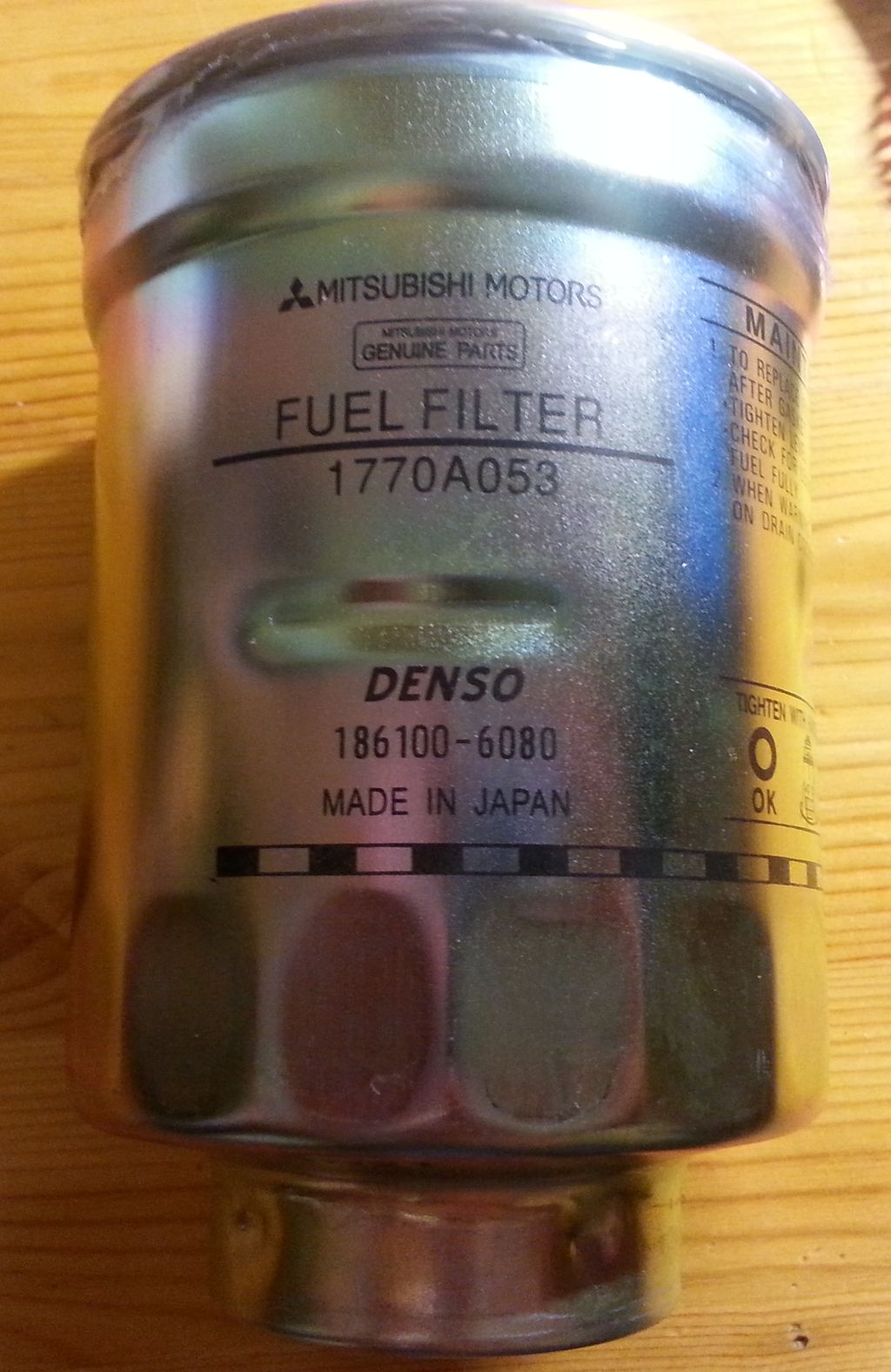

Ну как сказать, это говорит о хорошей краске на корпусе фильтра, если уж и подделка то не из дешёвых, так как китайцы бы не стали загоняться по качеству краски. Думаю оригинал, просто с другого завода.

Эх, хорошо, если это так! Поищу инфу в интернете! Может, кто уже сталкивался.SmoAG писал(а):Ну как сказать, это говорит о хорошей краске на корпусе фильтра, если уж и подделка то не из дешёвых, так как китайцы бы не стали загоняться по качеству краски. Думаю оригинал, просто с другого завода.

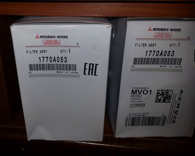

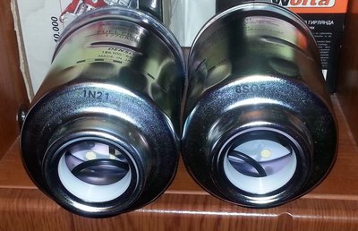

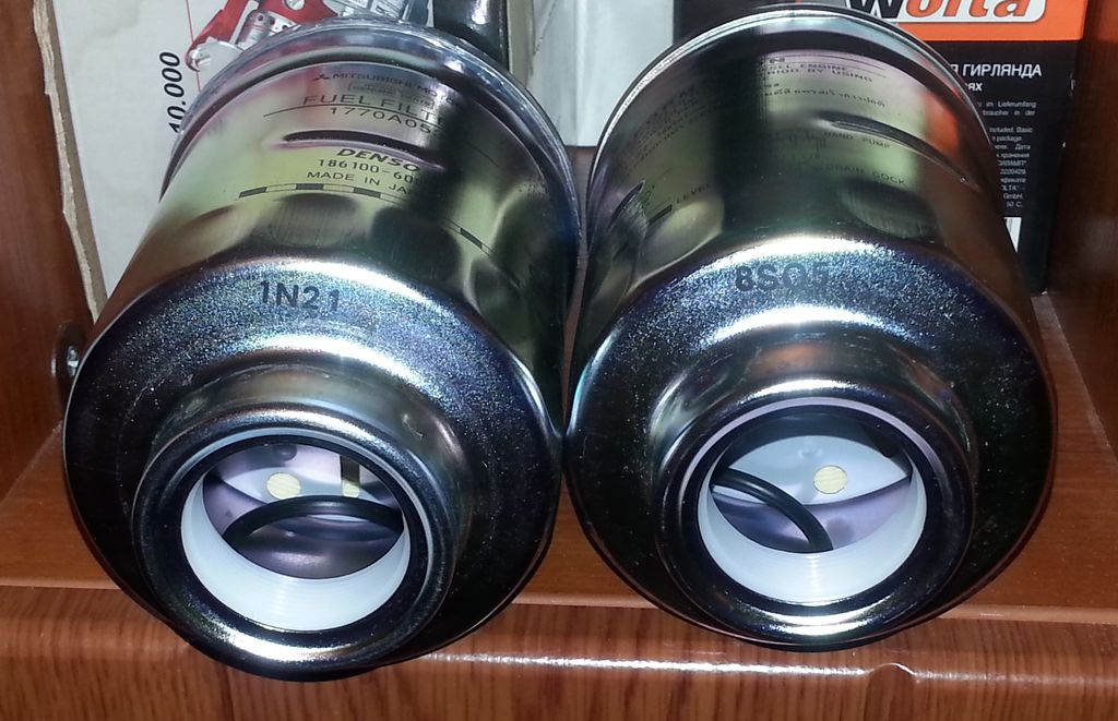

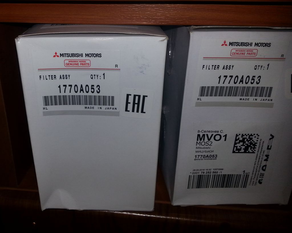

Пришли такие. Один и тот же поставщик, с разницей в три недели.den1ska писал(а): P/S/ кто-нибудь знает, этот номер(объвел красным), должен быть на всех фильтрах?

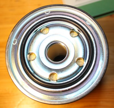

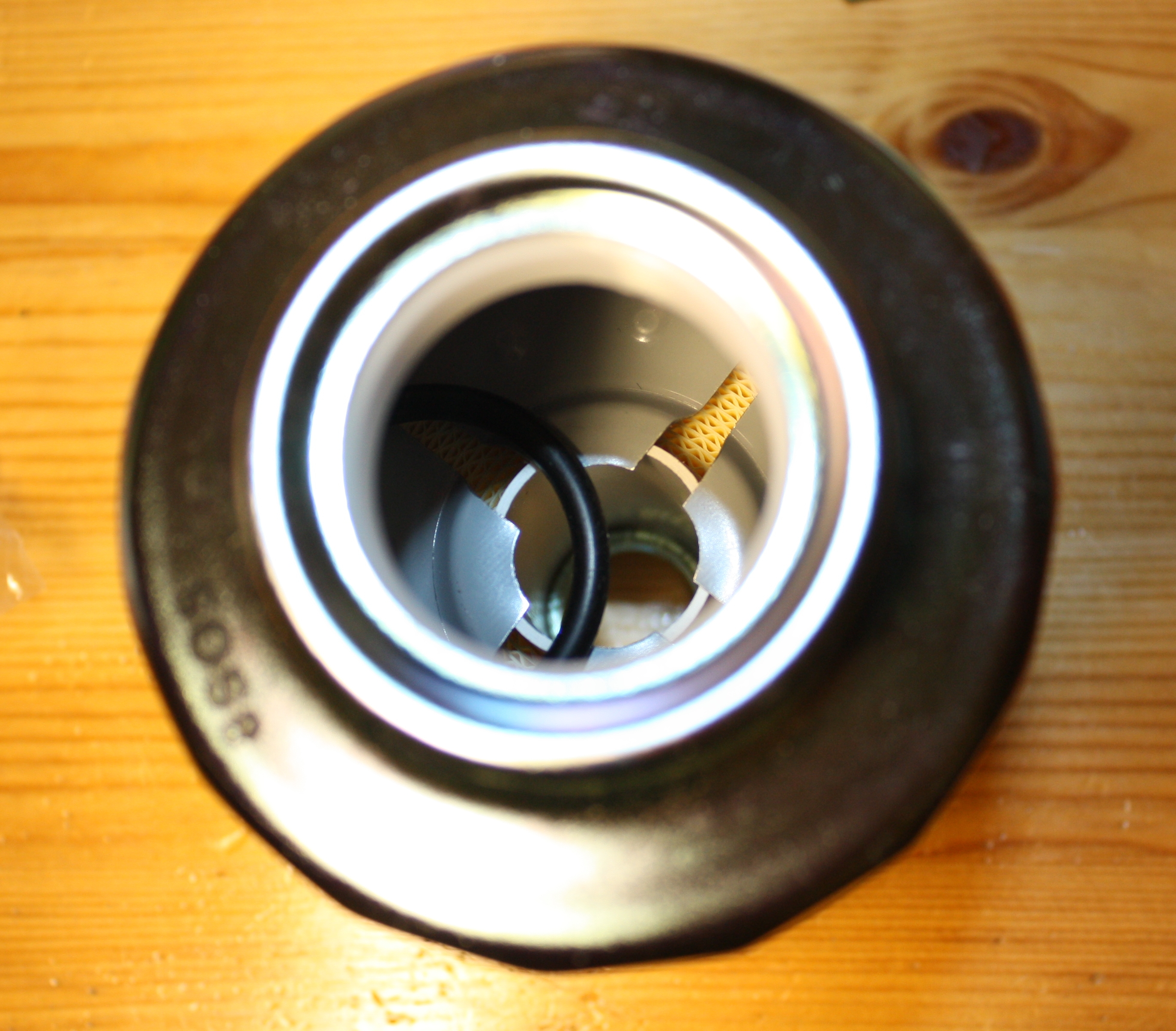

А фото "сверху" нет? Чтоб посмотреть отличия внутри!Megane388 писал(а):Пришли такие. Один и тот же поставщик, с разницей в три недели.den1ska писал(а): P/S/ кто-нибудь знает, этот номер(объвел красным), должен быть на всех фильтрах?

Скажите с какого "верха" фотографировать, тогда вечером сделаю.

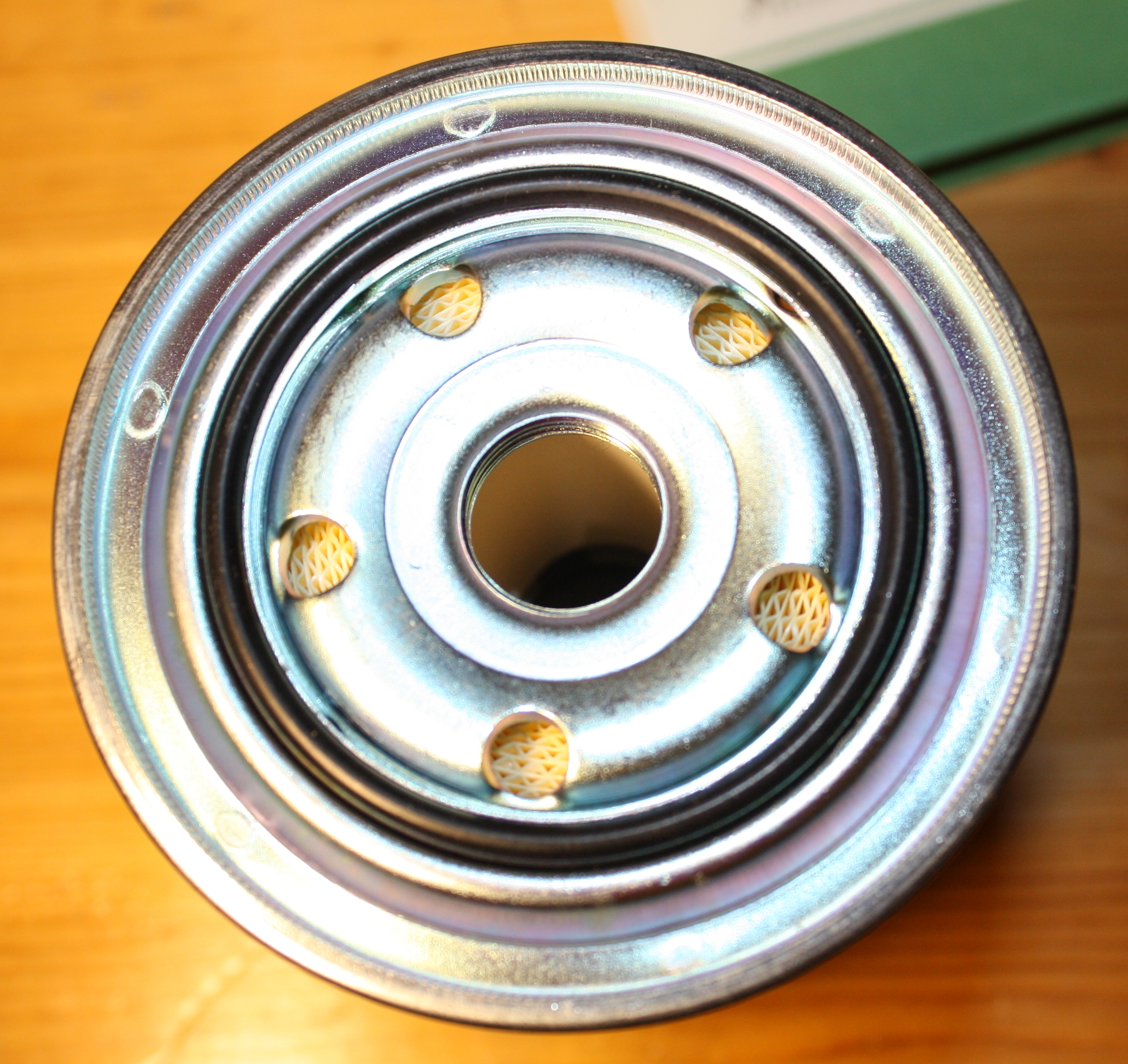

Верх, имелось в виду верхнее отверстия фильтров! Чтоб увидеть отличаются фильтра внутрянкой,или нет! На моей фотке, есть отличия во внутренней части фильтров!

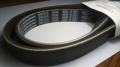

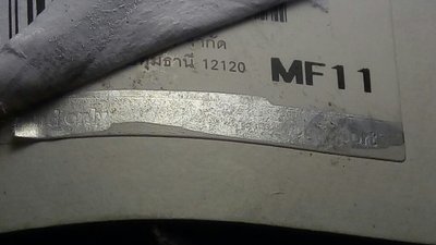

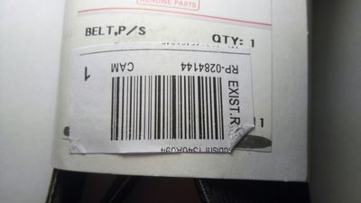

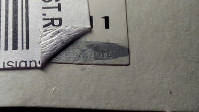

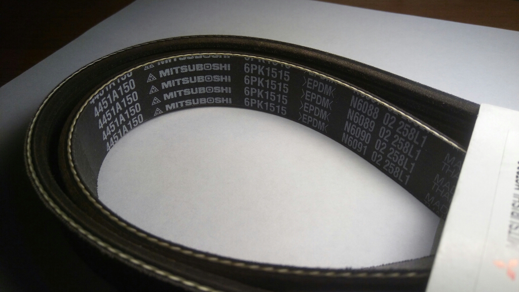

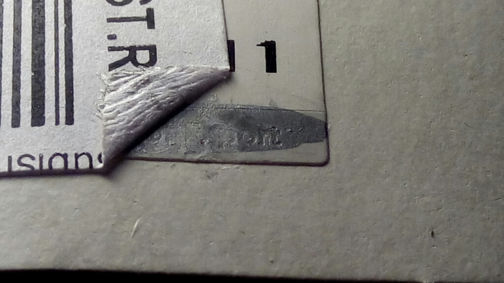

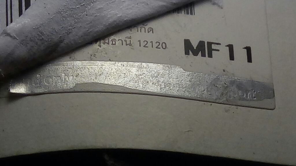

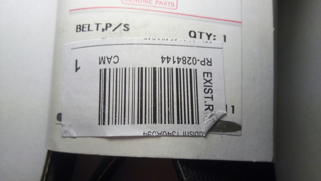

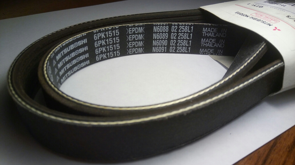

Всем привет!
А у меня вообще весело. По теме быстро пробежался, но чтобы такое было, не нашел.
Зная проблему все-таки заказал через экзист все четыре ремня на 4D56. Указал, чтобы проверили на наличие красной надписи.
Сегодня пришел первый из четырех - приводной генератора и гур 1340А094.
Опасения оправдались.)
Серебряным маркером. И сверху наклеечку.
Пойду сдавать естественно.

Почитал сейчас про ремни MITSUBOSHI.
Прекрасно понимаю, что это может быть и вполне настоящий честный ремень. Но закрашенная надпись однозначно говорит, что состав резины у него не для нашего климата.
Помню как выглядели первые ремни, стоявшие на машине еще с завода после недели работы при температуре минус 25 - минус 40 градусов. Наружние были потрескавшиеся. Внутренние нормальные.
Думаю, что этот ремень просто не выдержит на таком холоде.

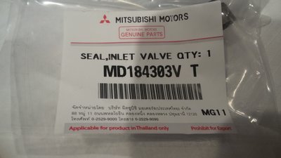

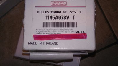

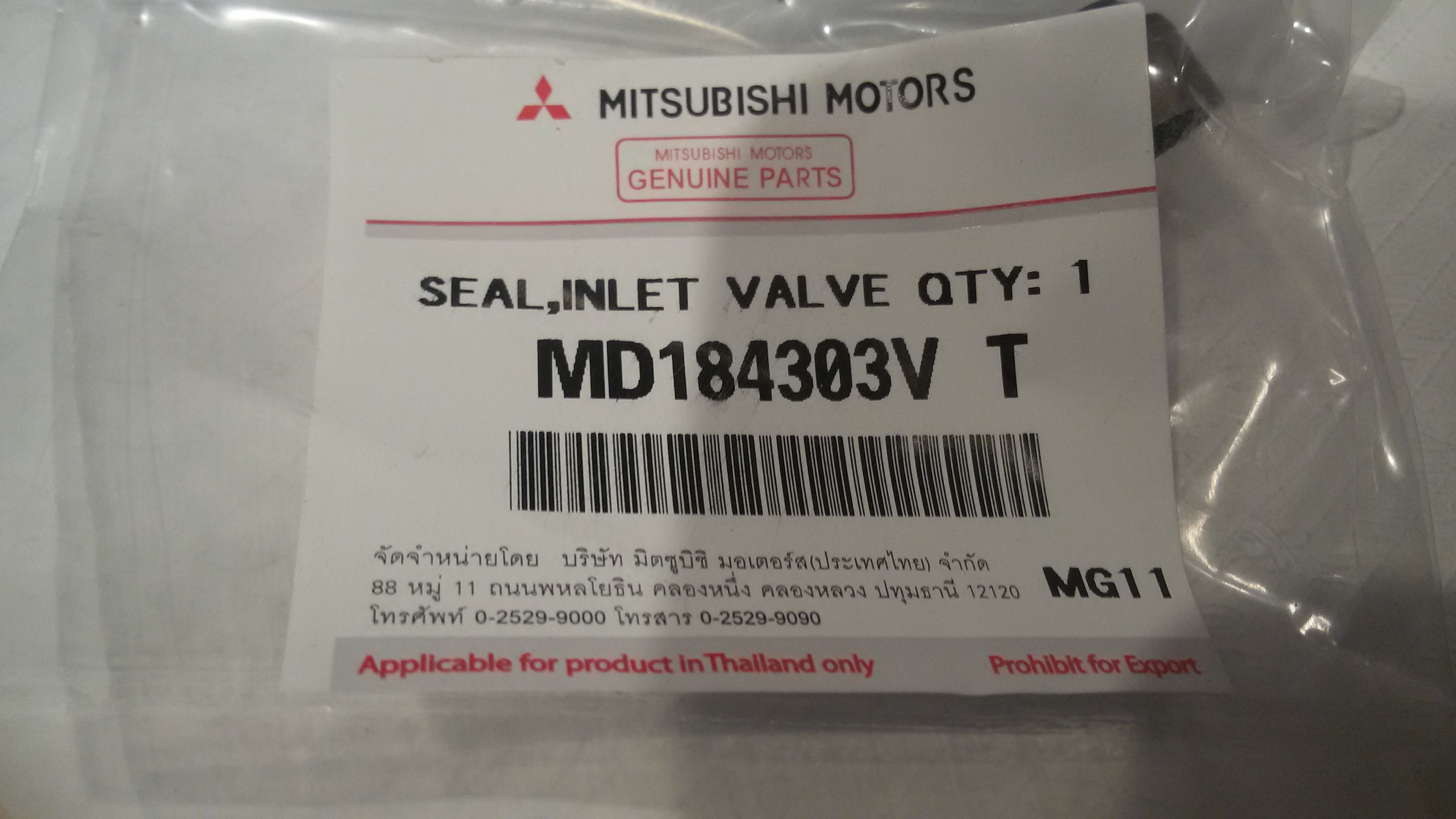

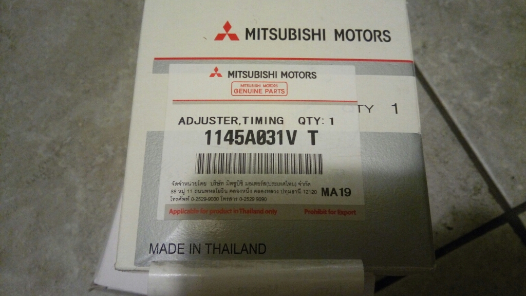

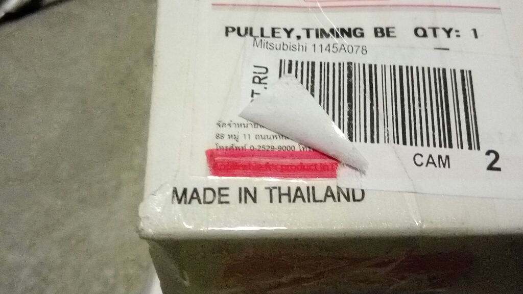

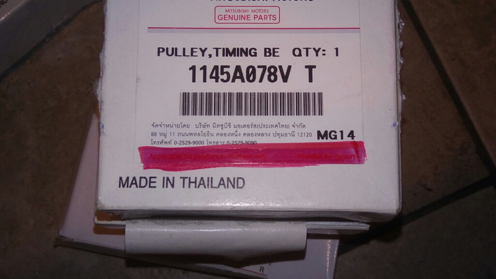

Просмотрел остальные детали.
В итоге честными оказались только т.н. Болт крепления коленвала 1130А007 и Ролик натяжителя балансировочного ремня MD050125.
Два ролика 1145А078 в наглую закрашены красным маркером.
Натяжитель ремня ГРМ 1145А031 аккуратно заклеена.
Кстати, обратил внимание, что на не экспортных запчастях действительно присутствуют в конце номера буквы V T (кроме ремня! на нем нет).
И версия со смещением надписи относительно логотипа (середина I - середина O) тоже подтверждается. На честных точно по этим буквам. На нечестных смещена влево.
Друзья, помогите пожалуйста с этими деталями. Сдавать их или нет? Вроде ролики. Железные. А может там смазка какая, к морозам не устойчивая?
А натяжитель? Давление внутри слабее? Что там, воздух, масло или пружина? Ослабнет на морозе?
На корпусах роликов и натяжителя написан производитель - NTN.
