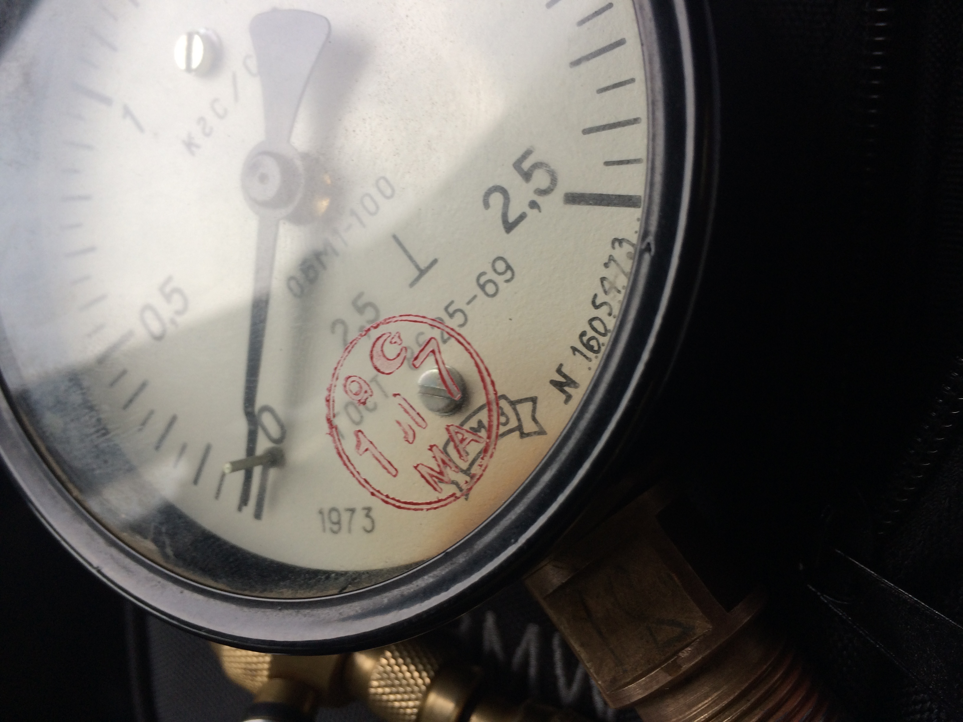

SNOOPER писал(а):Кто, манометр 1973г рождения?Velind писал(а):Он новый
как то так

Манометр из закромов службы поверки таких приборов. Проверялся год назад.

Вот аптекари! Докопались до человека...

Так за точность измерения и гост не мы начали.....dvm99 писал(а):Вот аптекари! Докопались до человека...

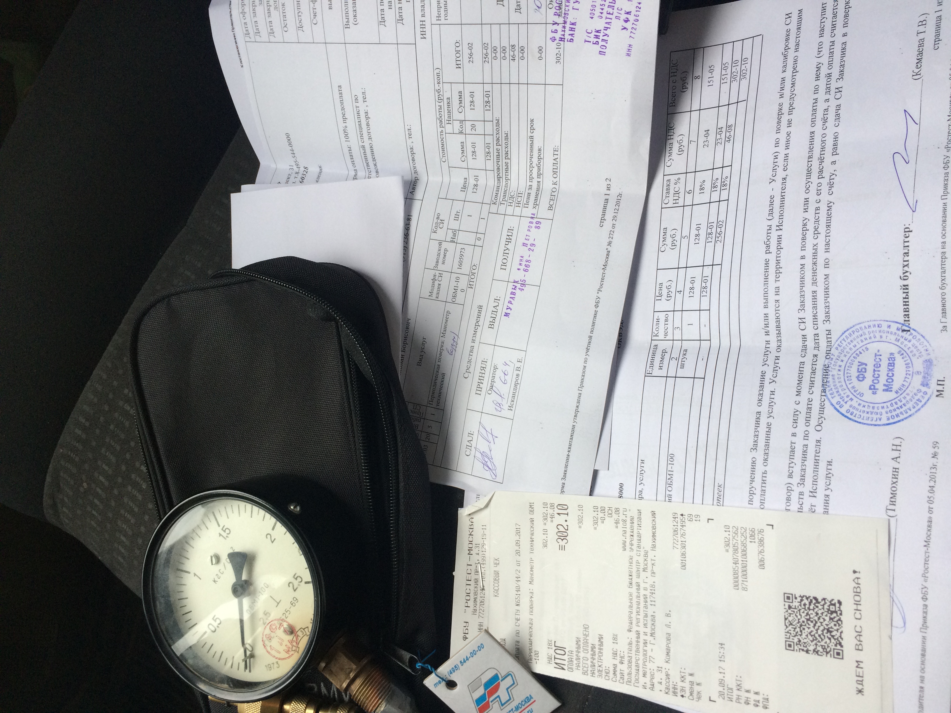

Ну что старички неверующие, глядите,
специально для вас сегодняшняя поверка в Ростесте

Ну вот.
Теперь можешь чисто конкретно, с применением инструментального контроля, снижать.
Главное деления не попутай

у менпо работе раз в три месяца приходится с сотни полторы поверять..И это по острой необходимости..а тут..да еще для себя-любимого..
"..Есть многое в природе, друг Горацио, что и не снилось нашим мудрецам.."(с)
но вопросик в голове то засел - а пуркуа?

Манометр подарил знакомый , которому я показывал что такое дефлятор аж полгода назад, и т.к. его работа связана с инженеркой на объектах эксплуатации он усомнился в точности автоманометров и предложил достать советский.
Колобка на ДР не потащу, не доделал, да и не чего там на нем делать. Поеду на МПС на лысой АТ без лебёдок и бампера. А тслки мягкие и под джимом плющатся на морде до дисков.
Зачем поверял манометр, да надоели умничать ))), а если серьёзно был по работе рядом с ростестом набрал начлабу по телефону с их сайта и за бутылку поверил, только сейчас это через кассу и электронную очередь за пару часов с центрального входа делается )))

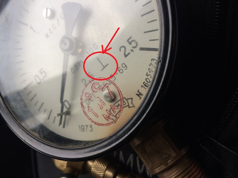

Николай, помни, что вот этот значок означает, что прибор рассчитан на строго вертикальное положение! Градус влево/вправо- и трындец показаниям!Velind писал(а): Ну что старички неверующие, глядите

Ну вот обломил.dvm99 писал(а):Не вкурил я сразуSNOOPER писал(а): Так за точность измерения и гост не мы начали.....![]()
Теперь для точности нужно нивелир прикручивать......

Дима, ты еще вспомни правила выбора ИС))..3тья четверть рабочая))..а значит вообще ни два ни полтора)).dvm99 писал(а):..

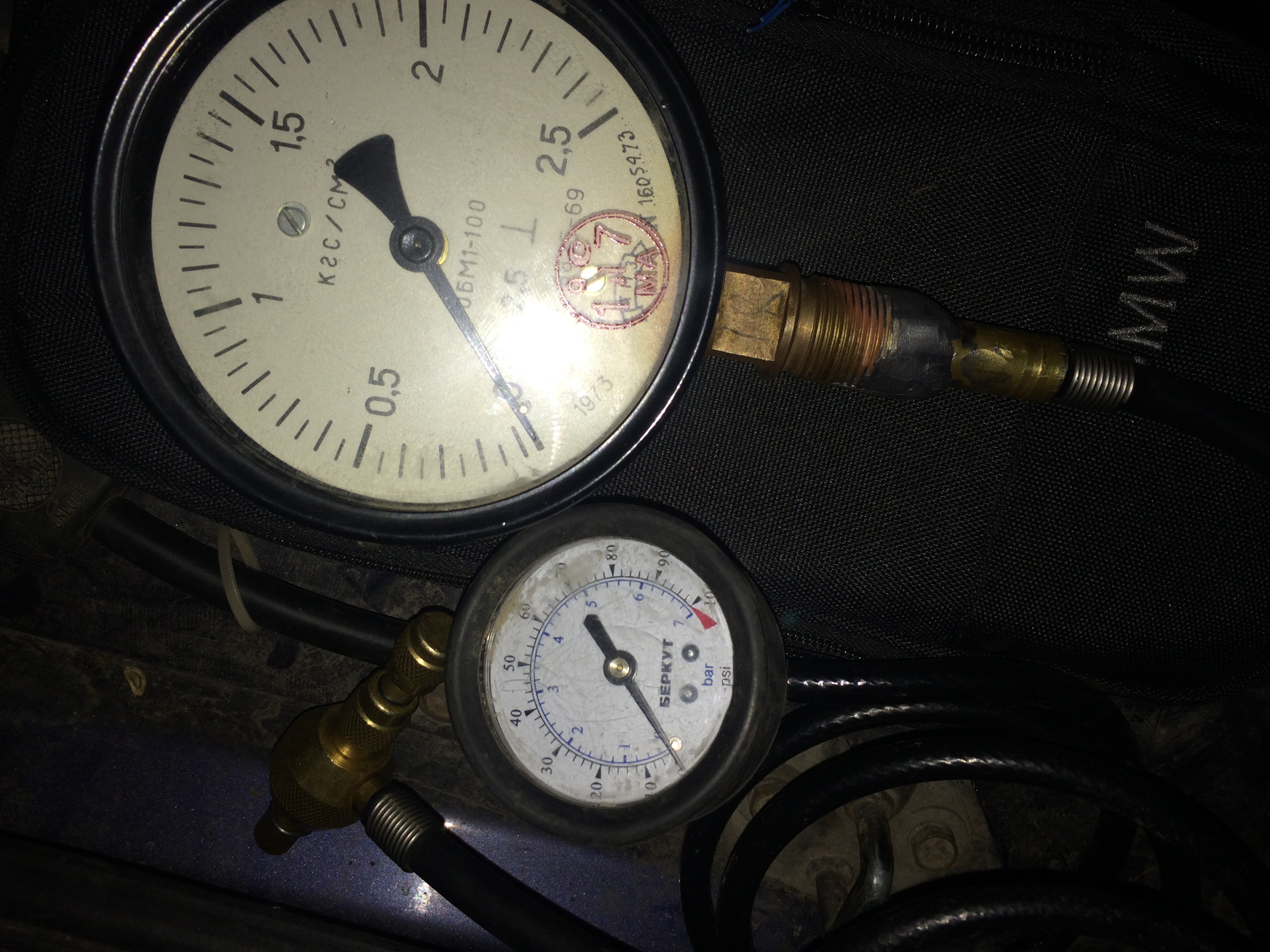

Вот неугомонные))) Вы размер зацените. При таком размере к ему хоть компас пузырьковый прикрутить можно и нивелирует и стороны света для верности показывает. А шкала такая крупная что тут погрешность без очков видать )))
Рядом с беркутом
