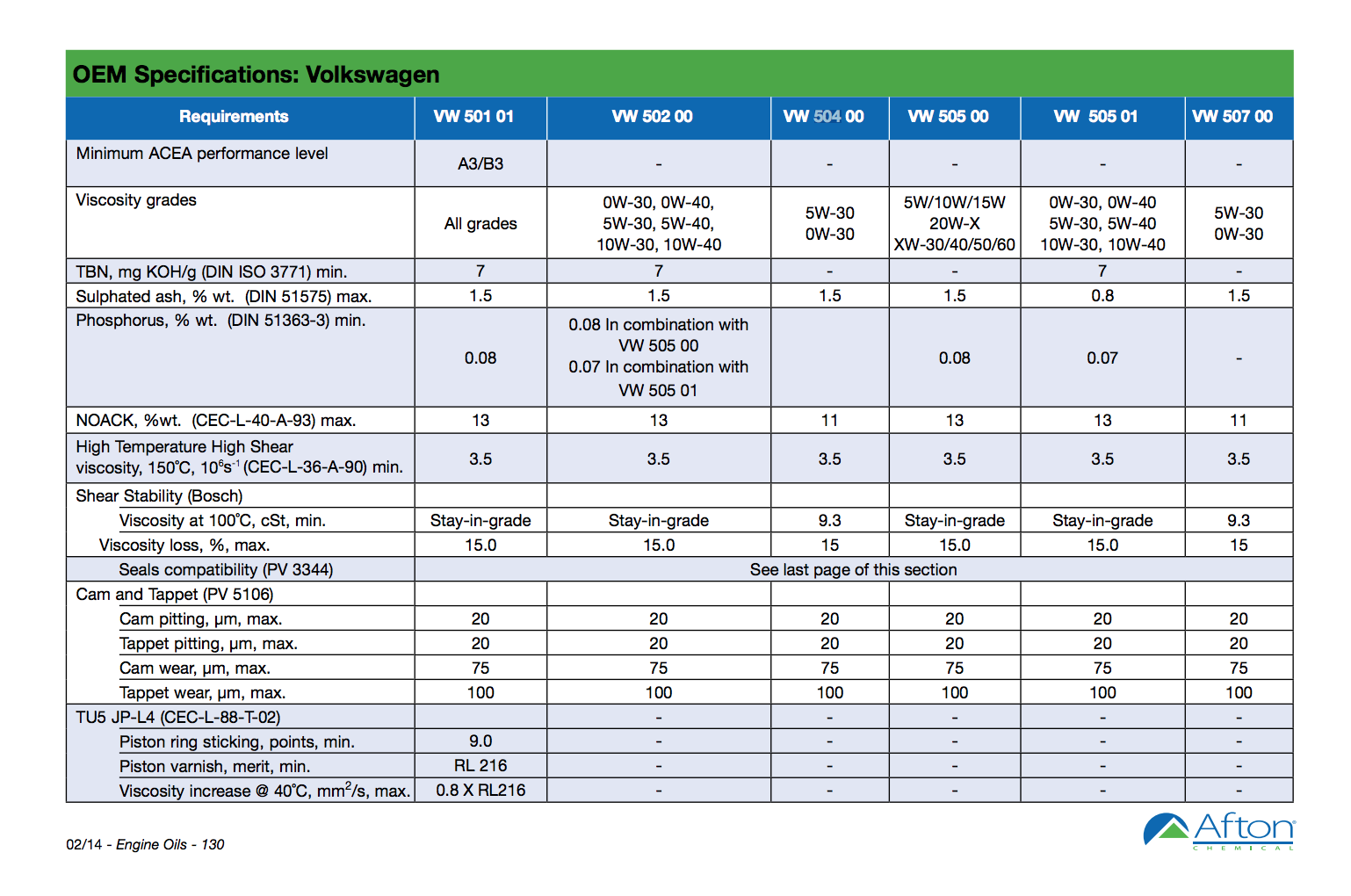

Подтверждение официального допуску JASO DL-1. Стащил здесь https://www.oem-oil.com/forum/

По золе VW 50400/50700 допускает до 1,5 единицы, против 0,6 у JASO DL-1. Подробно курил эту тему. PDFы очень сильно отличаются у разных производителей по сути. У французов примерно такая же песня, как и у японцев. У немцев другая история.
Спецификации VW 50400/50700
