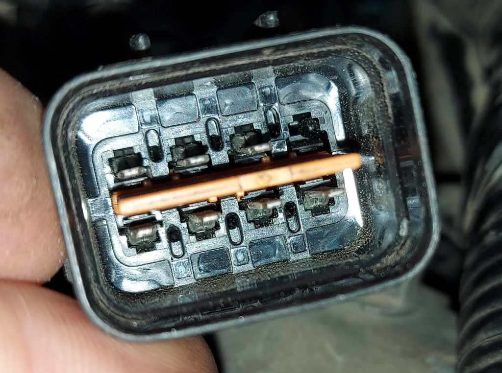

ты про большой разъем? который на сами форсунки уходит?
если да, то как его правильно разобрать? оранжевый фиксатор изнутри как-то должен выниматься?
Chumahod
Сообщения: 13016
Откуда: МСК
Откуда: Москва, ЮВАО
Благодарил (а): 852 раза
Поблагодарили: 804 раза
p0304 пропуски
Сообщение Chumahod »
hc2hunter писал(а): 15 янв 2026, 11:16 оранжевый фиксатор изнутри как-то должен выниматься?
Просто тянешь на себя тонкогубцами. Как вынешь, появится возможность отжать язычок клеммы. Из за уплотнительной резинки клемма с проводом выходит довольно неохотно

прямо эту оранжевую перегородку тянуть на себя?
Сообщения: 57288
Благодарил (а): 1020 раз
Поблагодарили: 4758 раз
p0304 пропуски
Да на себя. Она зажимает фиксаторы.

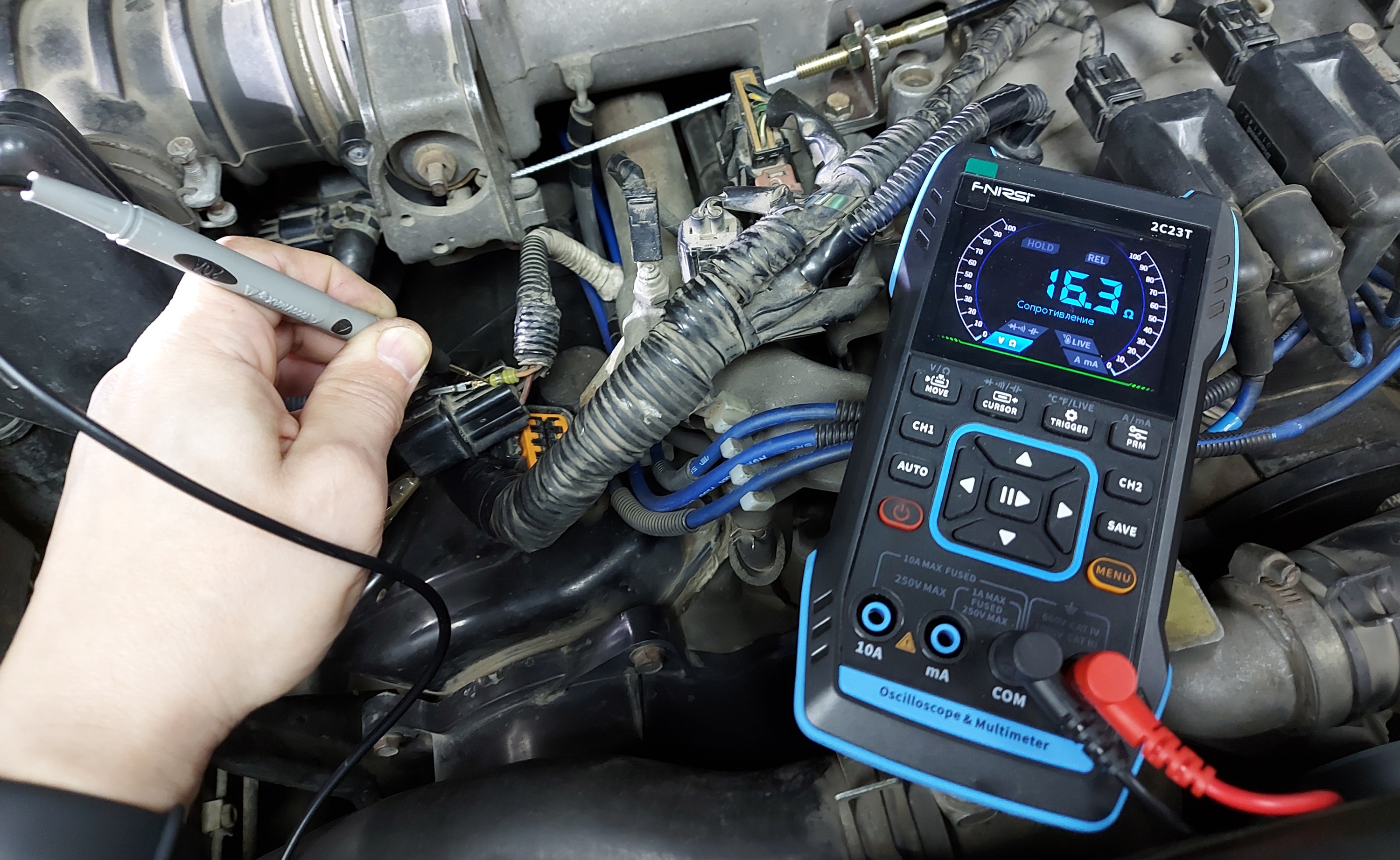

В общем, на улице -18. С утра из тёпленького гаража доехали хорошо, только в самом конце потроили секунд 10.
Весь день машин простоял около работы на морозе.
Ну, думаю... щас должно потроить конкретно нахолодную пока не прогреется (ибо вчера так было, весь вечер нервы крутил)!
Хрен там. Все идеально завелось и ни единого инцидента до самого дома, хотя останавливался пару раз, глушил, заводил... пофиг!
Дома в гараже быстренько открыл капотик, думаю по горяченькому обследую разъем, пока провода хорошо гнутся.
Разнял разъем, сразу замерил все форсунки. На всех сопротивление 15,7-16,0 (наверное обмотка горячая). На злополучной №4 = 16,4.

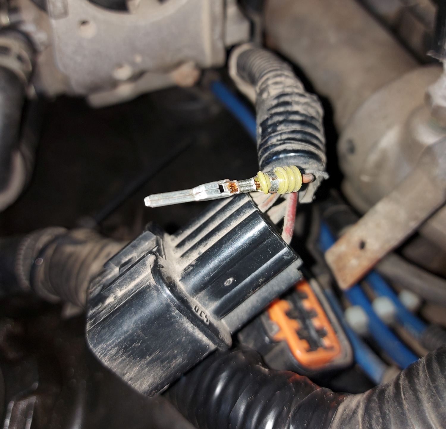

Думаю, ладно... Вытащил клемму (спасибо за подсказку). Измерил прямо через медь, тыкая острым щумоп прямо в жилы уже после обжатого места - ну 16,3...
Такие дела. То есть по статистике всё ж эта форсунка отличается от других, даже когда делает вид что работает хорошо.
Но если дело реально в проводке, то видимо дальше, не в общем разъеме.

dvm99 писал(а): 15 янв 2026, 19:25 Надо было взять пассатижи и обжать.
я его дожал, забыл написать.
но это 100% не это место виновато, мерил-то я саму медь уже после обжима
