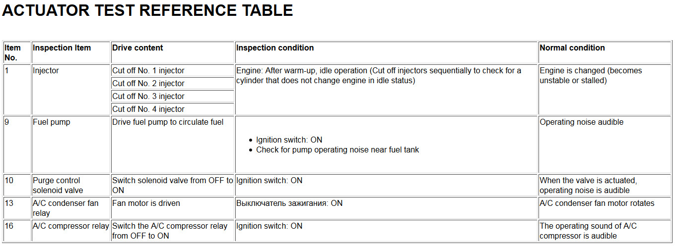

А никто не пробовал через MUT III пройти тест A/C вентилятора (13)?
Если он включится, то думаю можно забить на поиски его активации (очень сомнительно что его нужно активировать), а подождать жару.
Есть такой тест? Что - то мы его не видели :*SCRATCH*:
Сомневаюсь я сильно, что допвент нужно активировать, это мы уж так на всякий случай поискали.

krokodil594 писал(а): Есть такой тест? Что - то мы его не видели :*SCRATCH*:
Чего -то не хватает.
Вот то-то и оно, я так подозреваю, что если теста нет, значит ECU вообще не поддерживает доп.вентилятор.
А тест должен быть, он же написан в мануале
тест
Не может ECU не поддерживать, в багажнике под обшивкой есть даже блок управления задним кондеем (которого у нас нет).
И в блоке предохранителей под капотом ведь есть пред (установленный с завода) для допвентиля и место под реле и на допвентиль и на задний кондей.
Разъем же тоже есть. К чему все это если ECU не поддерживает?
По тесту поищу.

Странно как-то, в руководстве по МПС 2017 есть описание диагностики A/C вентилятора и есть поцедура тестирования, а ее нет.
А разве не может быть различий в прошивке ECU для Тайланда (жарких стран) и для России (средней полосы)? С проводкой вполне понятно, что нет смысла свою проводку делать под конкретный рынок, а вот блок управления для заднего кондея зачем стоит - хз, может тех.процесс не позволил.

Кто-нибудь слышал?
Вой я тоже не сылшал, ну так еще не очень жарко, в Москве, по крайней мере.
Да какой тех.процесс, это же отдельный блок, не ставь да и все.
Смотрю схему подкапотного блока от комплектации с допвентилем кондея и не вижу никаких отличий, все то же самое.
Ничего дополнительного, чего нет у нас.

oversize писал(а):
krokodil594 писал(а): Не может ECU не поддерживать, в багажнике под обшивкой есть даже блок управления задним кондеем (которого у нас нет).
У нас там только радиатор кондиционера и вентилятор? Трубки идут под задним правым крылом, и на потолке включатель и 4 скорости.
На потолке - это обдув для второго ряда, кормится похоже от основного кондея, а еще есть версии с задним кондеем, который ставится видимо при 7 местном исполнении.

Читаю тему...нахожусь не дома. С доп вентилятором такая же беда. Схемы я конечно не видел,но можно в нахалку попробовать включить реле(замкнуть Контакты).Возможно с управлением как раз все в порядке,а на саму фишку вентилятора от реле не проходит 12 v ???Ну или наоборот,если пропеллер заработает.

russan88 писал(а):Читаю тему...нахожусь не дома. С доп вентилятором такая же беда. Схемы я конечно не видел,но можно в нахалку попробовать включить реле(замкнуть Контакты).Возможно с управлением как раз все в порядке,а на саму фишку вентилятора от реле не проходит 12 v ???Ну или наоборот,если пропеллер заработает.
Зачем тогда городить огород оставляя возможность установки реле с подключением вентилятора и при этом не давать ему работать?
К тому же предохранитель на допвентилятор стоит с завода и он целенький.
- Суслика видишь?
- Нет!
- А он есть!
Нет там теста.
