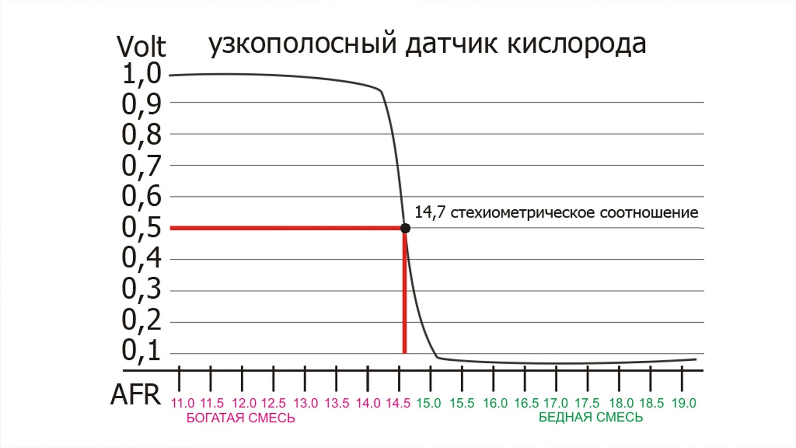

SNOOPER писал(а): Это с чем сравнивать
Ни с чем не надо сравнивать. Стехиометрическое соотношение - это когда оба компонента реакции реагируют полностью, ни один не остается в избытке. Ясен пень, для солярки и бензина это будут разные цифры.
Сообщения: 57449
Благодарил (а): 1028 раз
Поблагодарили: 4787 раз
Кто собирается отключить EGR?
Дизель работает при гетерогенном смесеобразовании и самовоспламенении полученной смеси от сжатия. Перед или вовремя сгорания невозможно обеспечить полностью гомогенное смешивание впрыснутого топлива с воздухом. Самовоспламенение происходит через несколько градусов угла поворота коленчатого вала после начала впрыскивания (период задержки воспламенения). При гетерогенной смеси в цилиндре дизеля локальные коэффициенты избытка воздуха имеют весь диапазон значений от Лямбда = 0 (чистое топливо) в центре факела около носка распылителя до Лямбда = бесконечности (чистый воздух) в зоне внешнего пламени. При ближайшем рассмотрении отдельной жидкой (свободной) капли можно отметить, что на ее поверхности (паровая зона ) имеют место локальные значения Лямбда от 0,3 до 1,5, обеспечивающие возможность самовоспламенения смеси (рис. 2 и 3). Из этого следует, что при тонком распыливании (много мелких капель), высоком коэффициенте избытка воздуха и «дозированном» движении заряда возникает множество локальных зон с небольшими значениями Лямбда, обеспечивающими воспламенение. Это потенциально обеспечивает при сгорании незначительное образование сажи и NOх
Источник: https://7gear.ru/tuning/stehiometriceskaa-smes.html
