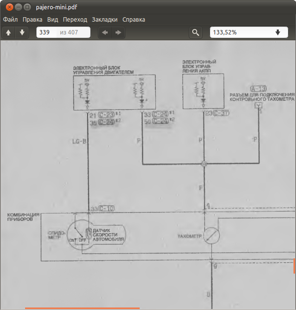

Вот с тросика и берётся, там энкодер какой-нибудь к нему подсоединён, ИМХО.Gameszzz писал(а):Откуда берётся сигнал скорости на панели ? Если на самой коробке,кроме датчика заднего хода нет ничего. А спидометр берётся с раздатки,да и тот тросиком
Электросхема не даст соврать:

Судя по схеме и инфе из инета там стоит обычный геркон. Должен замыкаться в районе 4х раз за оборот. В том же мануале есть описание проверки.
Странно зачем сея хрень нужна.
Ездил некоторое время,без тросика спидометра,никакой разницы не заметил.
Но инфа про датчик весьма полезная

Re: Бортовой маршрутный компьютер для Jr
Lyset это схема для мини да еще и с АКПП, сильно сомневаюсь что у джуниора на механике есть этот датчик в панели. Он просто ему не нужен ни для чего.Lyset писал(а):Вот с тросика и берётся, там энкодер какой-нибудь к нему подсоединён, ИМХО.Gameszzz писал(а):Откуда берётся сигнал скорости на панели ? Если на самой коробке,кроме датчика заднего хода нет ничего. А спидометр берётся с раздатки,да и тот тросиком

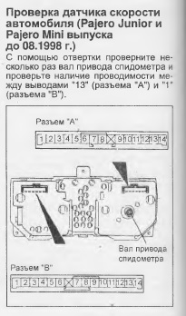

Похоже что такая штука должна быть и на джуниоре. Да что там говорить ,она есть и нескольких видах митсу этих годов.
Описание проверки этого датчика есть в камасутре для мини\джуниор
Тогда при обрыве тросика чегонить не работало бы кроме спидометра. А куча народу ездит и ничего)
Возможно, что в самой приборке в механизме спидометра есть "счётное" устройство типа геркона или Холла.
Да не возможно а точно. Если есть то что по схеме,что с форума тех же лансероводов - там именно герконViRuZzz писал(а):Возможно, что в самой приборке в механизме спидометра есть "счётное" устройство типа геркона или Холла.
Для тех у кого АКПП это понятно. Для машины с мех.коробкой он зачем?Gameszzz писал(а): Да не возможно а точно. Если есть то что по схеме,что с форума тех же лансероводов - там именно геркон
Только если для ограничения максимальной скорости, что-б до 200км\час не разгонялись.
