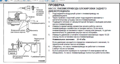

источник в коментах https://www.drive2.ru/l/489279651777086 ... 0#comments
Репост
Den-WhiteWolf
2,5 — 4 Атм по ссылке.
Я редуктор выставлял на 3Атм, но в жестких условиях пару раз блокировка проскакивала. Выставил на 4Атм и проблем больше никогда не было.
Отдельно в руках в пневмопривод накачивал 8 атм, не лопнул и думаю толщина резины и 10Атм выдержит. Другое дело зажимные хомуты такого давления могут не выдержать и трубка внутри может соскочить.

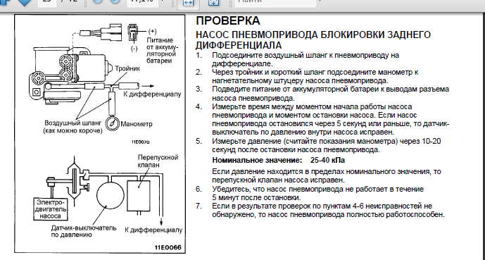

Мануал дает 35кПа до 10кПа. Если я правильно перевожу, это 0,35 кг/см2

Мануал отталкивается от,- c учётом штатного компрессора, который имеет малую производительность,

А зачем ему производительность, если он накачивает объем менее 0,5 литра? Он же не на улицу дует.Александр-_- писал(а):Мануал отталкивается от,- c учётом штатного компрессора, который имеет малую производительность,
И дочитай в коментах ниже тех, что ты привел. Там Дэн сам говорит что неправильно перевел, и давление 0,25-0,4.

Читал, на драйве дата комментов идёт снизу вверх. По дате публикации комента, справа от комента смотри.lesnik5000 писал(а):А зачем ему производительность, если он накачивает объем менее 0,5 литра? Он же не на улицу дует.Александр-_- писал(а):Мануал отталкивается от,- c учётом штатного компрессора, который имеет малую производительность,
