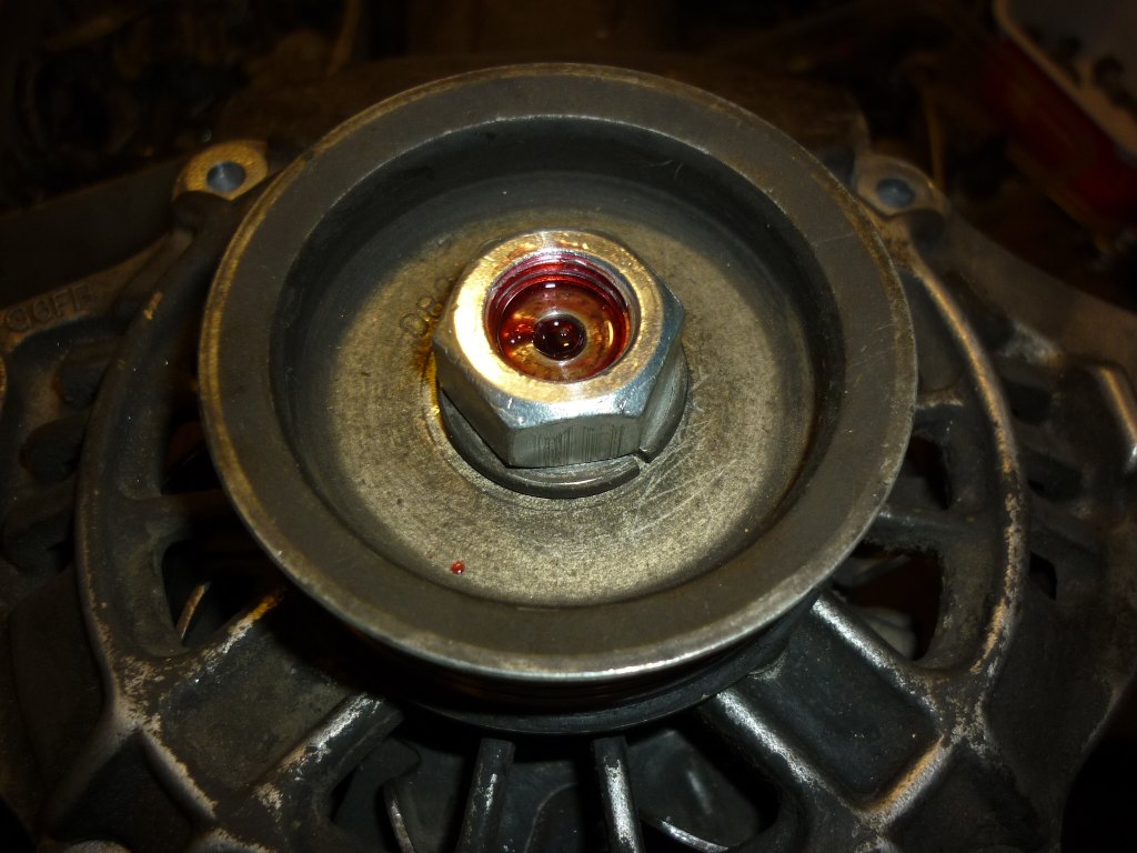

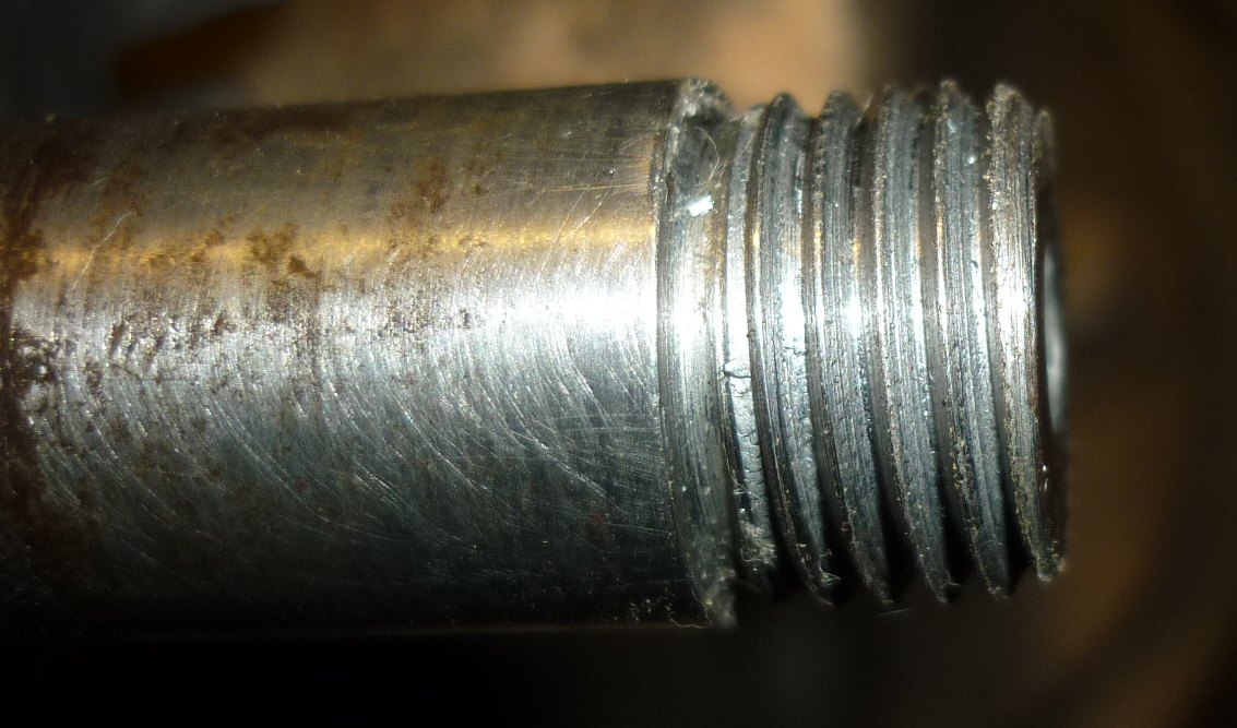

Проточили и перерезали резьбу на М14х1,5.
Лерку на М15 найти нереально вообще. Гайку тоже.
Родная гайка тоньше, и фаски на ней маленькие. Гровер тоже тоньше, чем мне продали под 14-ю резьбу.
Поэтому подстраховался фиксатором.
Поставил, испытал...Генертор пашет! :O:-):
Наверно позже забабахаю темку с отчётиком и с фотками...

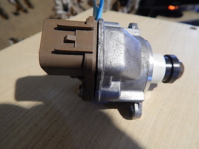

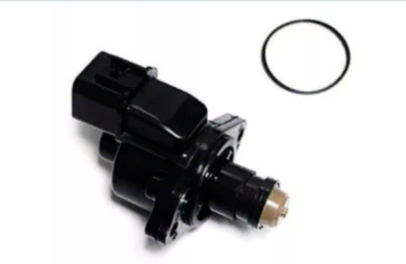

Сообщение Титаник 876 »

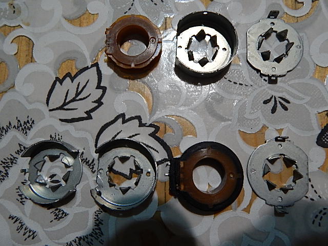

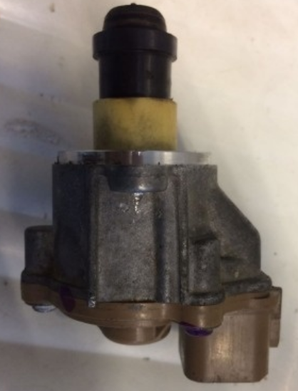

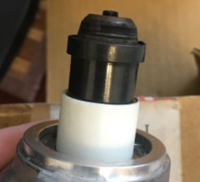

у меня стоял чёрный из карболита неразборный , а есть вариант силумин который разбирается . Так вот они взаимозаменяемые или нет.?
такой стоял.
такой стоял.
хочу вот такой поставить.
силумин
силумин
Сообщения: 20387
Благодарил (а): 101 раз
Поблагодарили: 1341 раз
Re: 6G72 Ремонт моторчика регулятора холостого хода (РХХ) (F
Они разбираются, что пластиковый что люминевый. Проворачивается кончик и снимается :) вот видишь сам кончик коричневый, вот он и поворачивается. потом все прекрасно разбирается :) а так они взаимо заменяемые

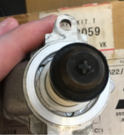

алексей - Маленький Мук писал(а):Они разбираются, что пластиковый что люминевый. Проворачивается кончик и снимается :) вот видишь сам кончик коричневый, вот он и поворачивается. потом все прекрасно разбирается :) а так они взаимо заменяемые
Позвольте с Вами не согласится , то что "коричневый носик" снимается это я знаю , но я имел ввиду про сами катушки , вот карболит не разборный - пытался не получилось , поэтому и хотел попробовать перемотать силумин .

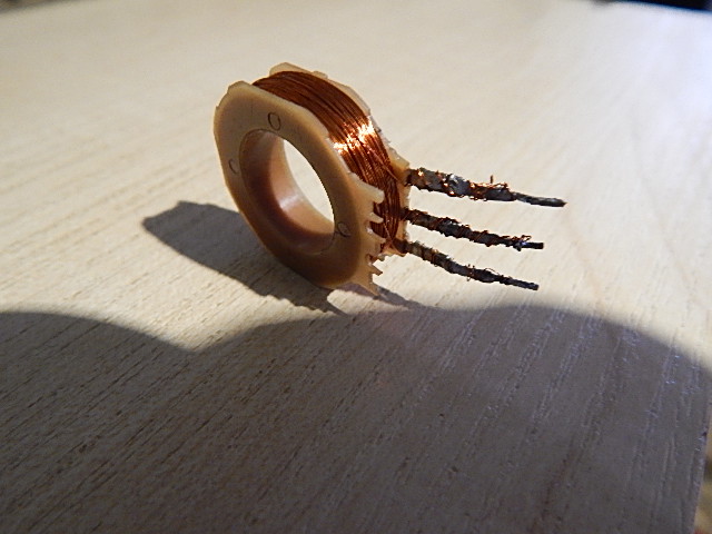

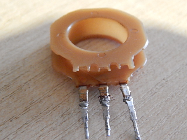

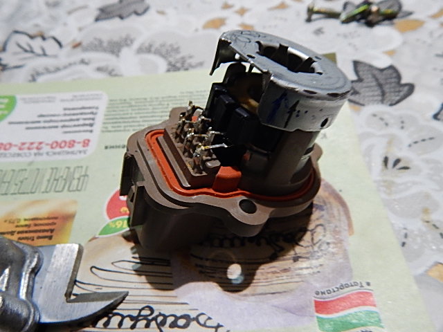

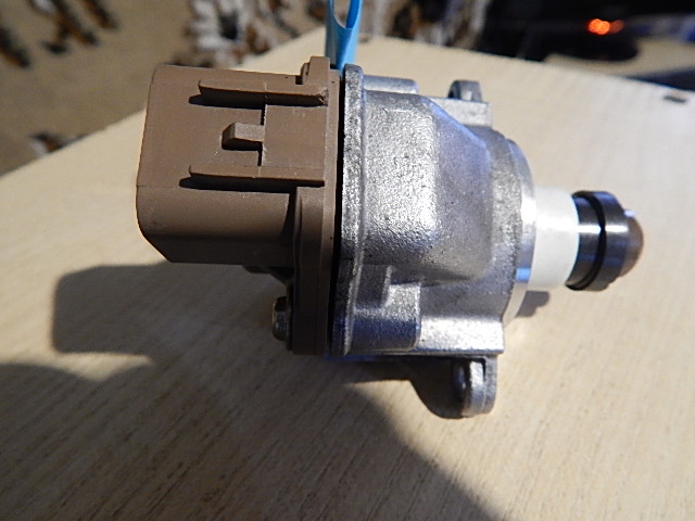

это корпуса катушек - разные

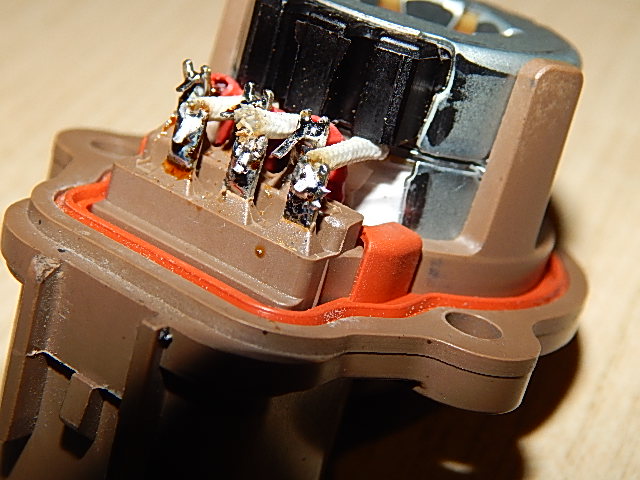

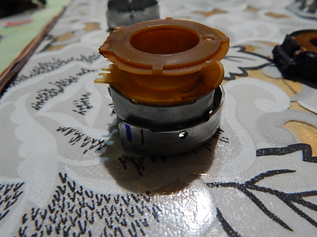

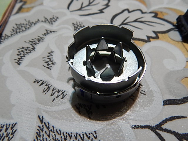

Немного продолжу : разобрал всё таки я родной РХХ , достал катушки , одна живая , вторая не совсем . Стал её разматывать и насчитал 36-37 метров провода , но обрыва не нашёл , походу было в самом начале так-как всё залито пластиком . Купил нерабочий (нашёл на краю РФ в Калининграде) в силуминовом корпусе и решил вкорячить туда свою рабочую катушку : но не всё так просто во первых диаметр неразборной и разборной - разные , в силумине на 4 мм меньше -2 мм на сторону . Стал обтачивать свою живую - получилось как раз впритык к изоляции , в корпус заходит с натягом . Перепаял катушки : нижняя моя , а верхняя родная силумин. Стал собирать и вот тебе хрен - корпус не прилегает на 1 мм, разобрал -замерил - моя катушка 9 мм , силумин - 8 мм. , и ещё сопротивление на моей было 39,5 Ом -общ. 78,1 Ом а на силумине 30 Ом и общ. 60,3 Ома, большой разбег. В итоге стал разбирать и разматывать 2 катушку с силумина , она тоже залита пластиком , но да ладно -размотал и получилось 27, 5 метров провода против 36 метров от моей катушки , но провод диаметр одинаковый 0,125 мм. Очень долго искал провод , нашёл случайно , человек выделил 100 метров . Сегодня сделал приспособу ( станочек для намотки катушки) и намотал в два провода до полного каркаса , пропаял , замерил - получилось по 31,3 Ома на каждую катушку , отматывать не стал , а просто заизолировал тонкой изоляцией . потом всё собрал , завтра буду пробовать . На улице дубак -25 , желания мало.Сделал немного фото в процессе. И вопрос ? после замены моторчика надо-ли скидывать клемму ?? Сейчас стоит китаец с Али .
это готовый перепаянный.
намотал от средней точки
это от силумина
это от силумина
не сходится на 1 мм
не сходится на 1 мм

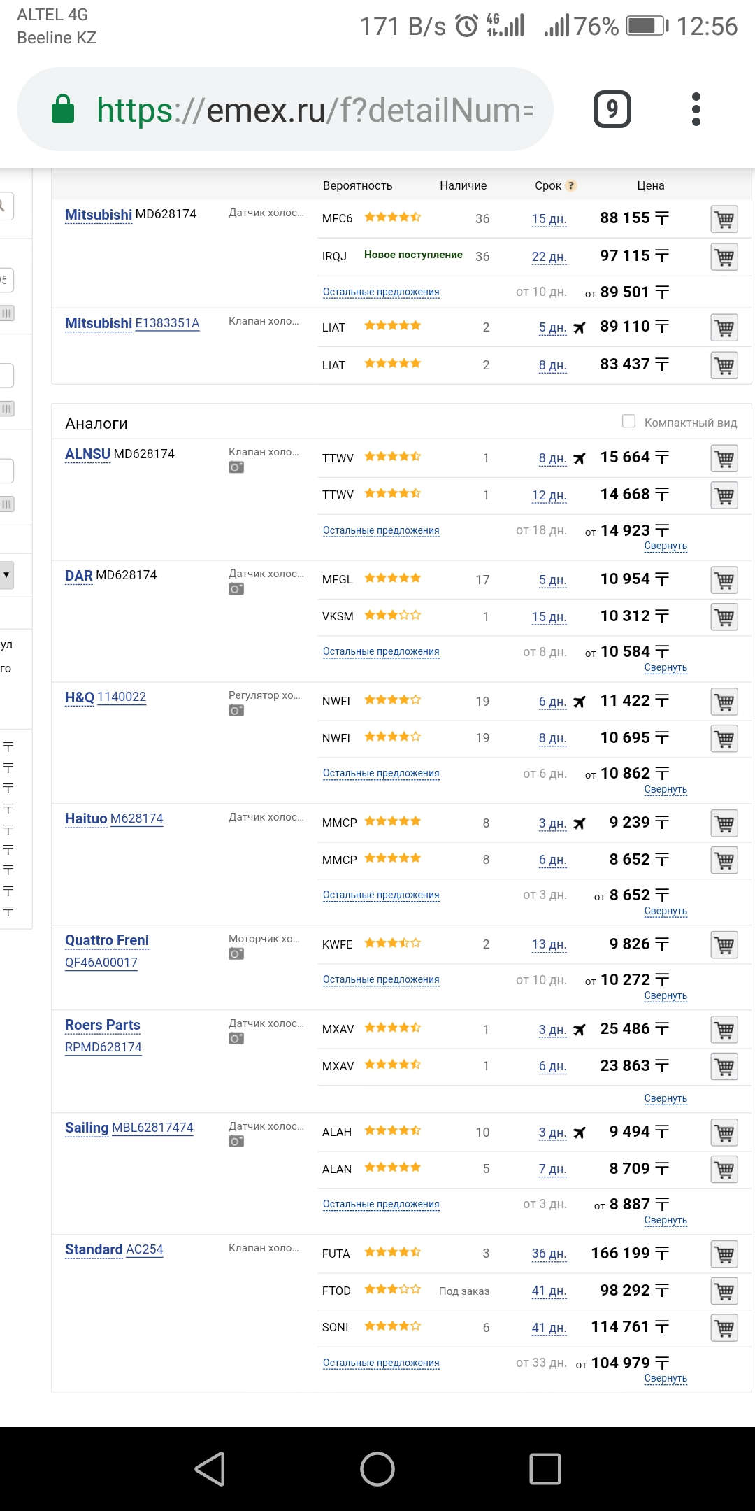

Ребят, спасайте плиз. Была проблема пару лет назад с рхх, решил с заменой его на аналог Roers Parts
RPMD628174 проблема ушла, на два года.
Вот недавно, начал на холостых глохнуть, утром на прогревочных все супер, потом начинается езда двумя ногами, левая на тормозе, правая на газе.
Последний почистил датчик и дроссель карбом, проблема ушла на час/два. + Была сильно ослаблена + клемма. Затянул.
Теперь заказал Premium Parts MCMD628174, пришёл, поставил. 5 дней полет огонь. Сегодня снова заглох, скинул клему, типо обучил, хватило на три часа. И все снова.
Ребят куда рыть, мож не он?
Разбирать, прозванивать, перематывать не буду, не смогу и в городе думаю тоже вряд ли кто сделает. толковых сервисов нету. Может предохранитель какой? Мож уже дроссель другой взять. Блин незнаю чё делать. Но это вообще не езда, а гемморой какой-то.

Roers Parts - дичь...
Premium Parts - аналогичная дичь.
Думаешь, какой-нибудь "Super-Puper Pаrts" будет лучше? :)
Все это берется отсюда и перепродается тебе подороже.
Купи оригинал или что-то типа Quinton Hazell, или на худой конец ZZVF (обычно восстановленный оригинал).
Я думаю, что все-так твоя проблема именно в РХХ и есть, тем более наблюдается четкая привязка именно к ковырянию с РХХ.

Что из этих можно выбрать? Дичь то дичью, но два года отработал, может и совпадение.

Из представленного списка "брэндов" я бы попробовал Quattro Freni. Но свое мнение я высказал выше...
А о том как они работают можешь прямо в отзывах на Ali и почитать... У кого неделю, у кого месяц... у кого и по сей день :)
Лотерея в чистом виде.
Я вот тоже на него думал, думаешь по лучше будет остальных?
