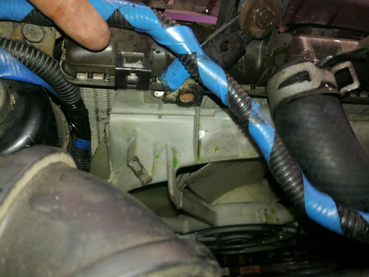

Допилил наконец-таки всё вокруг вентилятора.
Зазоры до трубки кондея,бампера,жёсткости замка капота,самого капота от 2 до 5 мм
Теперь пытаюсь разобраться с Силычем.
Чё-та он у меня один раз включился,когда пытался темпер вручную зафиксировать
Но рано. Чё-то ещё помагнитил и он вообще перестал включаться.
Мигает по разному от разных прикосновений,но в режим установки Т старта не заходит.

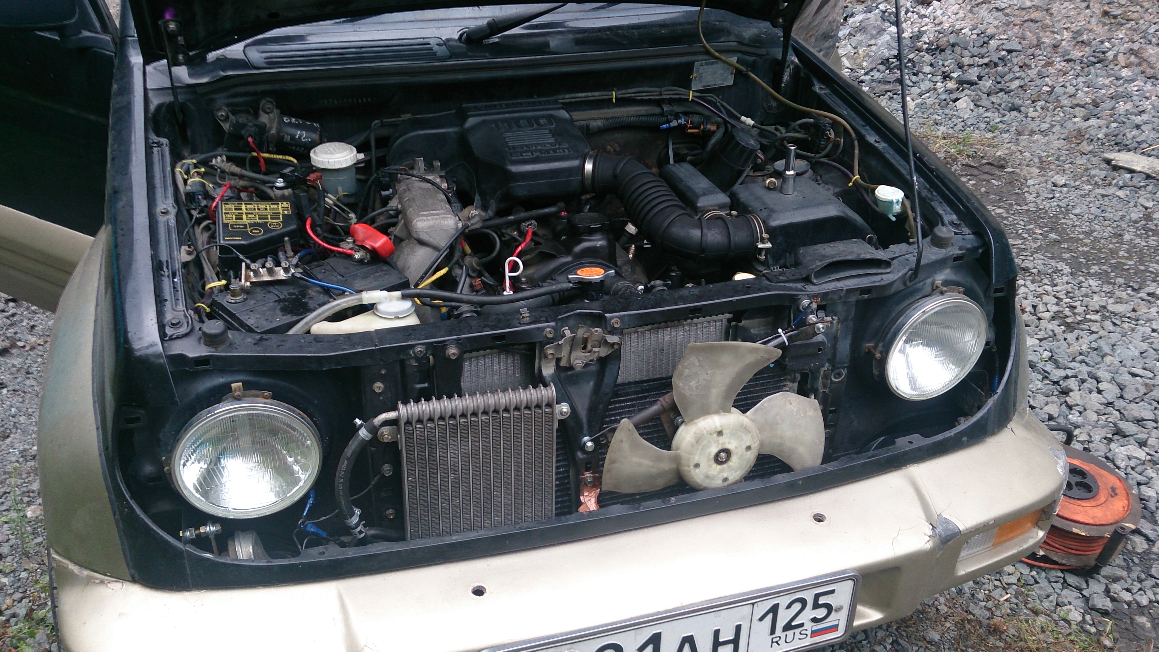

Слушай а по ширине не подскажешь ,какой вентилятор влазит? https://parts.japancar.ru/jc/view/parts ... 791S5.html этот поход на правду ?ViRuZzz писал(а):Я заказывал вентилятор БУ на карбонусе, сразу несколько, благо цена была до 1000 рублей. (сейчас дороже)
из всех выбрал тот, который больше подходит.
Запрос такой - https://carbonus.ru/c/zapchasti/-/-/ven ... atora_dvs/
А там - выбирай из доступного.
Я купил такие -
09.04.2015
Б/У Вентилятор радиатора ДВС Лев SUBARU LEGACY WAGON BF3 EJ18 45121AA032 93г.+диффузор+расшир.бачок .185_1. .149_1. , а/м Hokkaido II г.Новосибирск
Б/У Вентилятор радиатора ДВС Прав HONDA STREAM RN3 K20A - - .149_1. , а/м Hokkaido II г.Новосибирск
Б/У Вентилятор радиатора ДВС TOYOTA NOAH AZR60G 1AZ-FSE - радиатор сломан .55_1. , а/м Вожди г.Владивосток
Из них выбрал с металлическим диффузором, одиночку. Обычно они идут в паре с вентилятором кондея. В одном пластиковом корпусе, т.е. пришлось-бы резать. + в нагрузку сам радиатор, как правило лопнувший.
Сейчас уже точно и не скажу какой подошёл.
Главное - выбирай, чтобы был тонкий и не от кондея. А то уцпил новый вентилятор от Хонды цивик, так у него мотор сильно выперает, и его не удалось поставить, т.к. в шкиф уперался. Места очень мало.
Вот этот думаю подойдёт -
https://carbonus.ru/c/zapchasti/subaru/ ... 83750.html

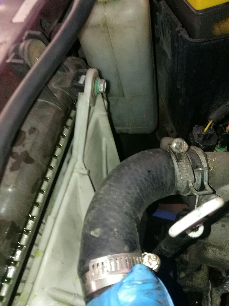

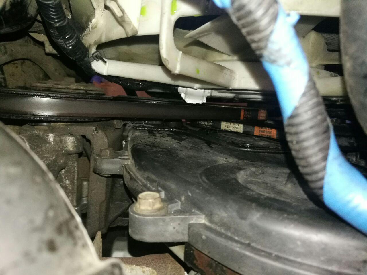

взял два вентилятора от NCZ20 RAUM 1NZ (или INZ) A11 (или ALL) - то, что написано на радиаторе С вентилятором, и NCP-81 SIENTA 1NZ A/T ... от автомата чтоль? оказалось, что абсолютно одинаковые вентиляторы и радиаторы. По ширине - идеально (ниже фото).
максимальное расстояние от радиатора до ремней и валов (у меня джуниор битый в левый угол, поэтому измерял относительно НЕ вала, на котором крепилась вискомуфта, а относительно вала, вроде бы, кондиционера. Получилось максимум 9 сантиметров. измерял при снятом всём, но замер не актуален для всех, мне кажется, на не битых будет больше, примерно, на сантиметр.
сейчас, по крайней мере там, где раньше грелось -не греется. ехал 1 км в горку с конеем, потом еще 1 км в горку с кондеем -все норм, раньше грелось на ХХ с включенным кондеем. но уже не совсем лето, примерно +18 сегодня было. Но уже намного лучше.
вот как встало: диффузор не от джуниора, вентиляторы сразу с ним были.
предохранитель на 30 ампер стоит .
