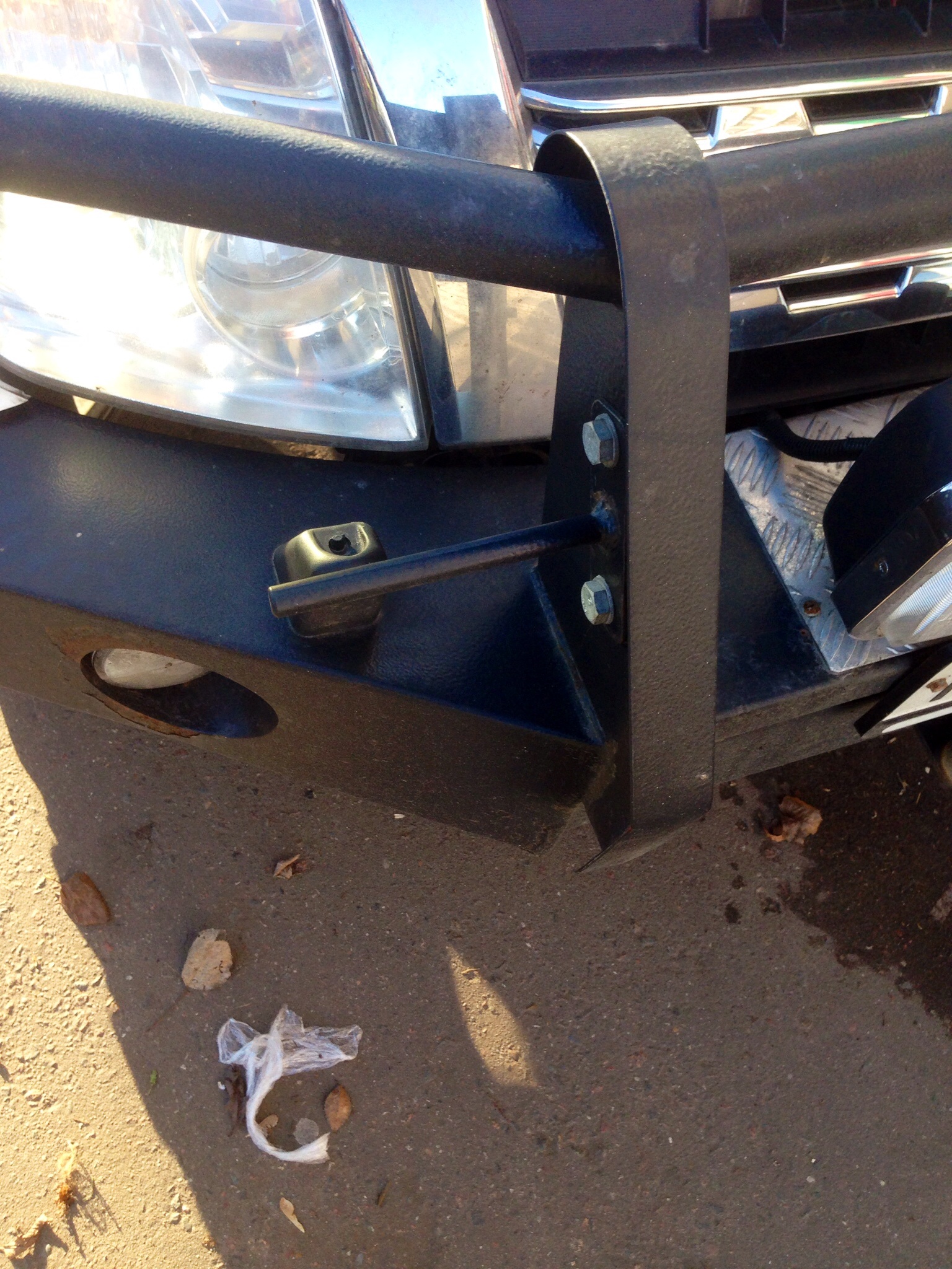

hondaua писал(а):
Denya писал(а):у меня впереди стоит. не вижу проблемы... что не так?
- При любом незначительном фронтальном ДТП
Мой случай....
Вот теперь и самовар от этих случаев ((

Чем перекрасили самовар? Сорри за офф.
gornyak

Повторюсь. Машина не моя. Мой на фото бампер самовар от МШУ, он их порошковой покрывает. С этой машины весь Обвес был в барахолке.

Хм. Если не ошибаюсь, на фото а/м Мотыля. Ржавенький бампер был, когда он "разоружал" авто. Да и лан.
ПыСы. Ну да, ржавенький. Понятно)))

Дядя мне его подкрасил .... Я Ж писал.

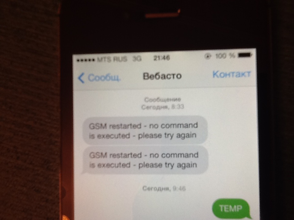

Утром вебаста через GSM модуль не запустилась, присылала в ответ сообщения, пришлось выйти пораньше и включить кнопкой, 20 минут без прогрева салона досаточно.... Разработчикам приложения отписался, но не ответа ни привета....

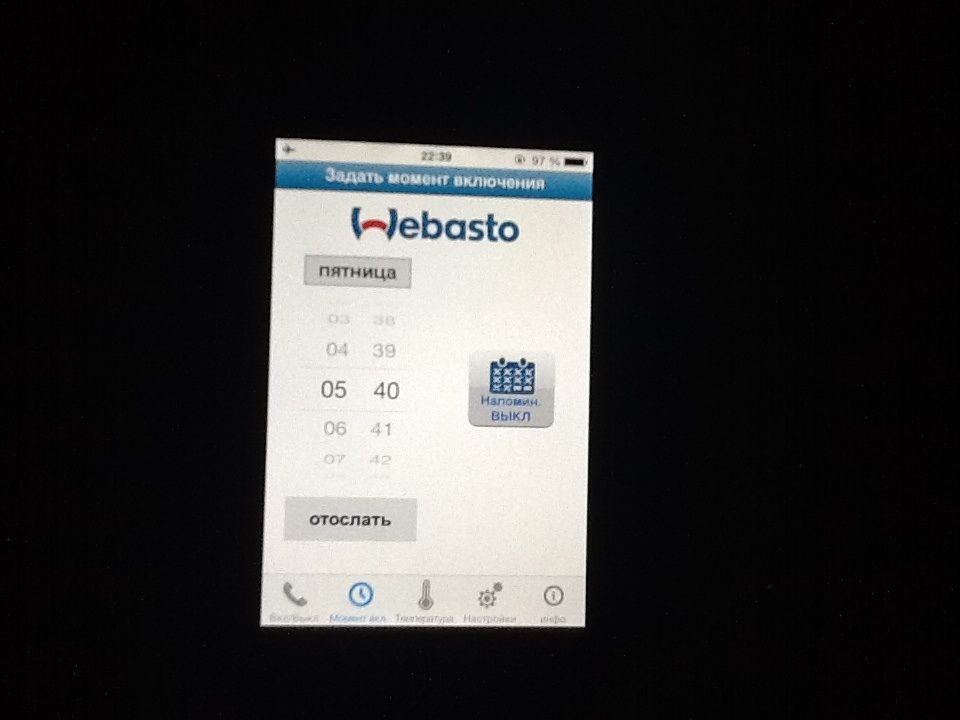

Thermocall3, работаю через приложение с AppStore, разработали парни из вебасторус... Выглядит вот так:

Приложение простое, все сделанные в нем действия реализуются за счет звонка или отправки смс, простой, удобный и красивый интерфейс с запрограммированными командами. Пришло 2 смс, первое ответ на мое действие через приложение, второе на банальный звонок, я собственно оттуда и узнал, что аппарат абонента выключен..., сам модуль установленный в машине имеет свойства перезапуска и удаления накопившихся смс, в тот момент он собснно этим и занимался, в связи с чем и был не доступен. Занимает это время 1-2 минуты, но я поспешил и реализовал запуск вручную, а не позвонил спустя несколько минут. Предположил, что не выдержал испытание в -25 и подвел, а ннет.

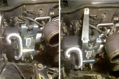

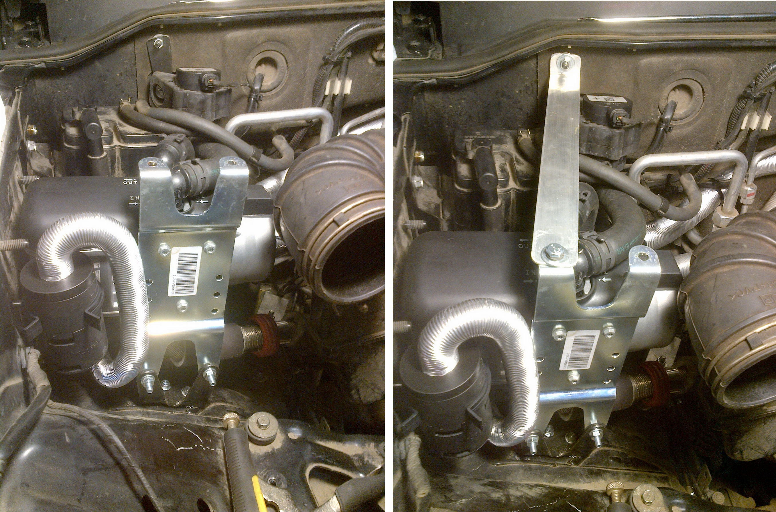

Хочу поделиться информацией по установке Webasto Thermo Top Evo 5 на мой Mitsubishi Pajero IV 3/8 LWB (бензин).

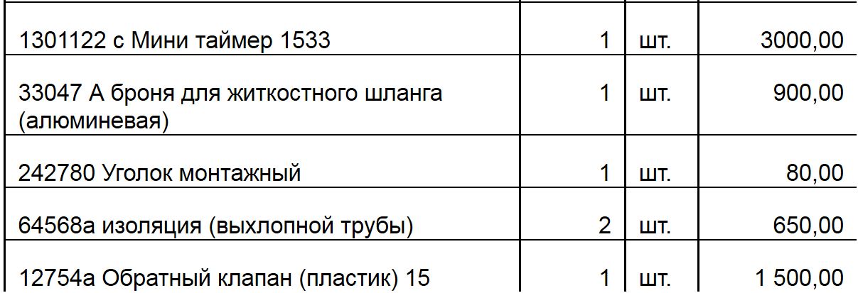

Сам предпусковик и комплект расходников:
обошлись около 43 000руб (котел 36 000руб). Все официальное, с печатями и гарантиями. Можно было и дешевле котел купить (в районе 31 000руб), но что-то мне это показалось сомнительным, не стал связываться.

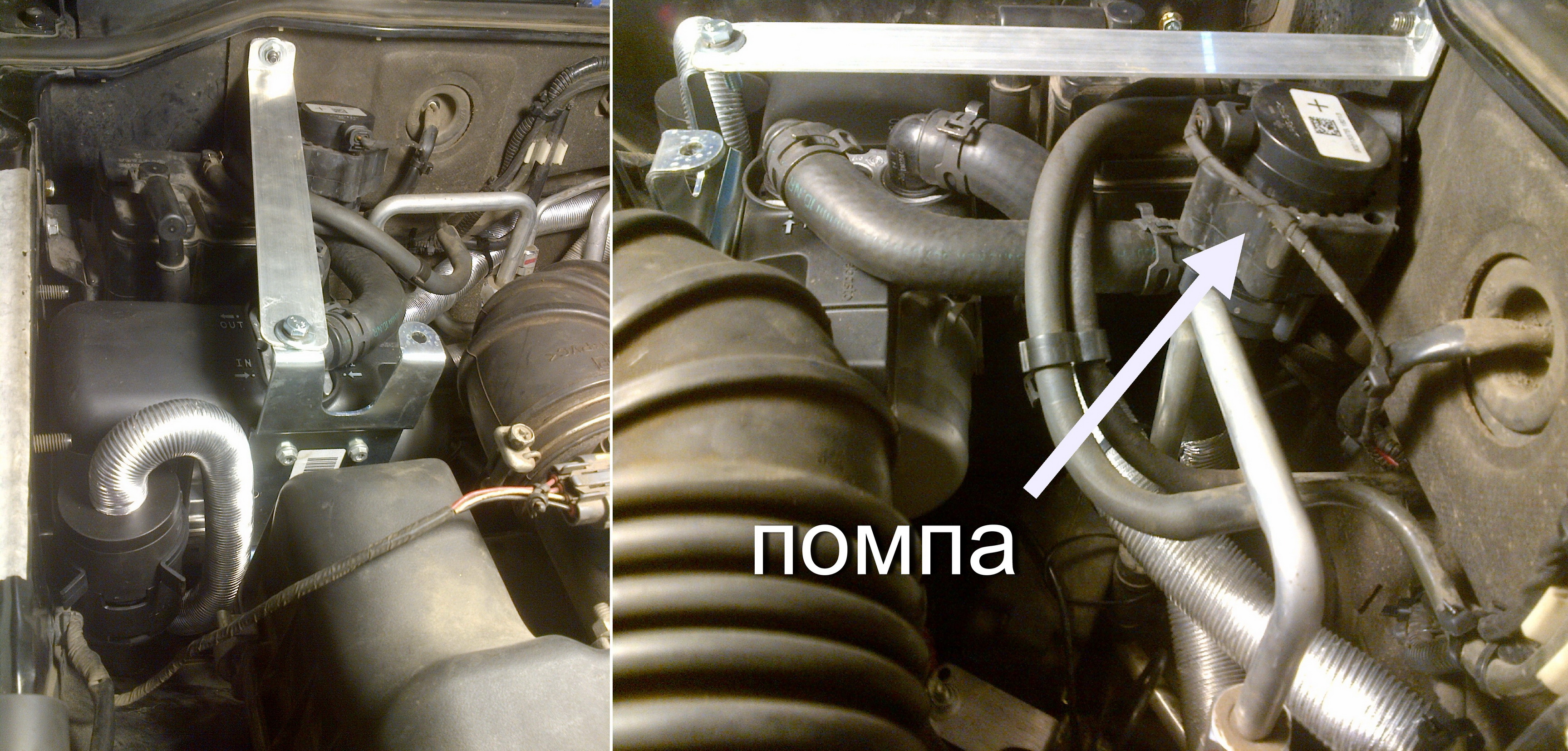

Установка Вебасто на автомобиль началась с перемещения адсорбера ближе к моторному щиту. Переставили, используя штатные шпильки, имевшиеся на кузове. Установку самого котла в моем случае осложнило наличие системы управления жесткостью амортизаторов (компрессор + блок управления), но удалось расположить кронштейн Вебасто так, что все поместилось.
На фото видно, что компоновка получилась очень плотная, но все сделано очень качественно. Для обеспечения жесткости крепления котла сделали специальную растяжку, опять же, используя существующие шпильки кузова.
Везде применены бронерукава, а на системе выхлопа специальные дистанционные кольца (шли в комплекте и дополнительно докупал еще одно). Выхлоп вывели в районе правой передней подножки
Выхлопные газы никуда не затягивает, все хорошо.

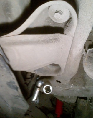

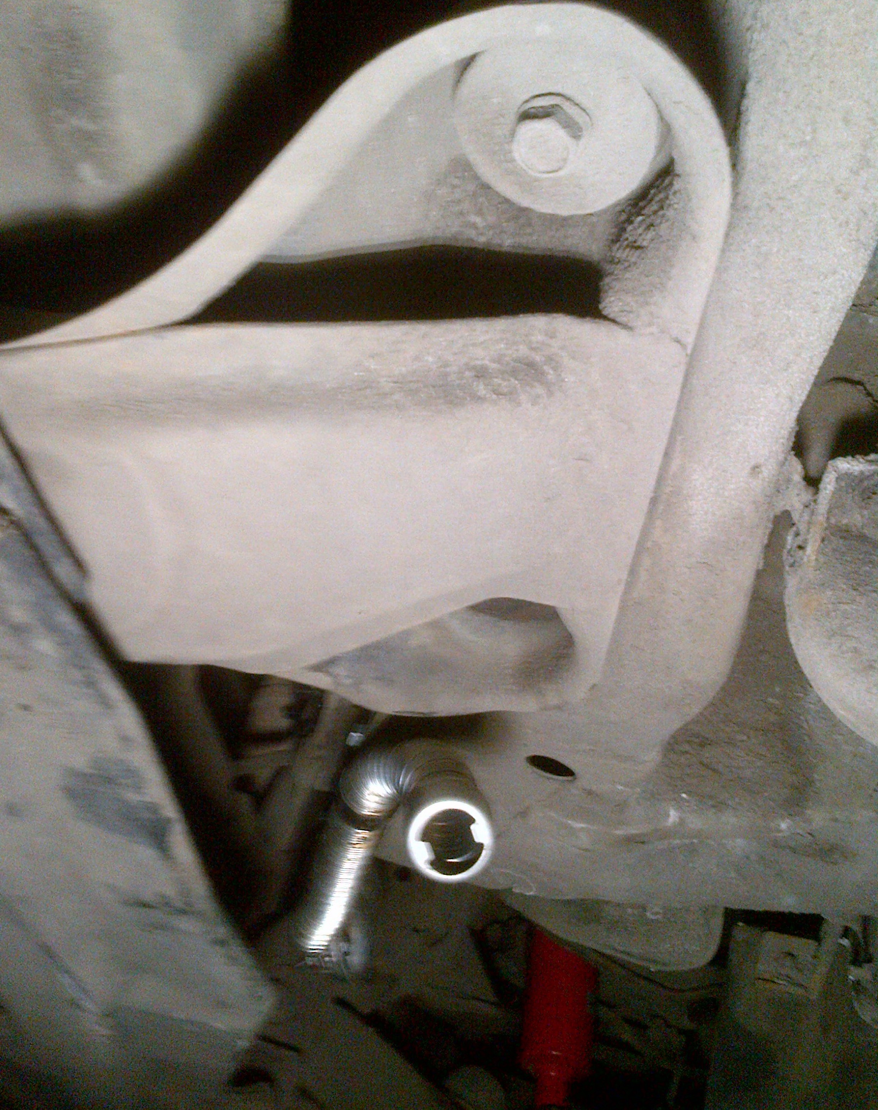

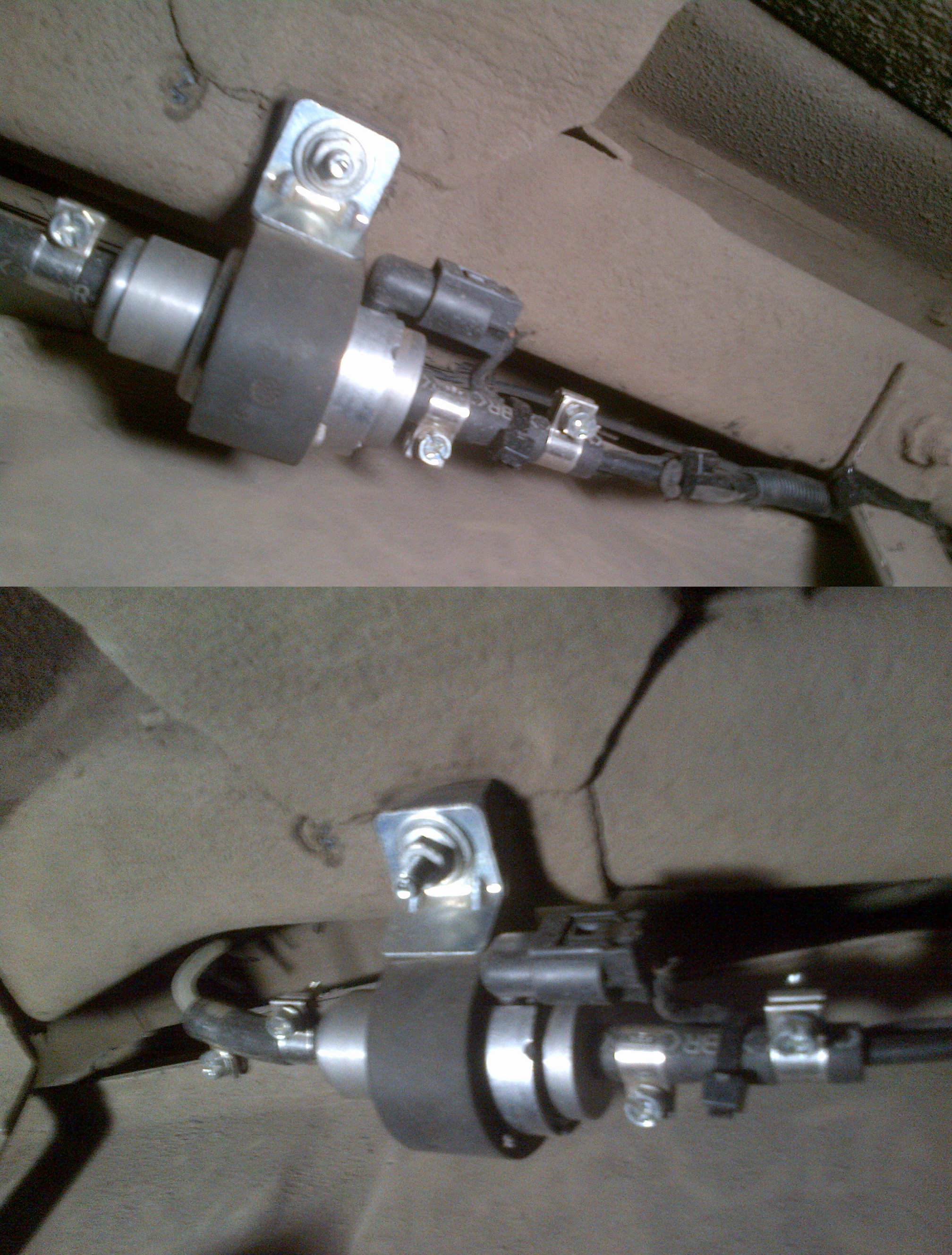

Установщикам очень понравились специальные хомуты, которыми крепится жидкостная помпа под капотом и бензонасос под днищем. Они сделаны из специальной резины и имеют оригинальную систему крепежа, который при затягивании очень плотно обжимает насосы, но, в тоже время, не передает никаких стуков и вибрации от их работы на детали кузова.
Хотели попробовать установить безонасос в пространство между баком и кузовом (под люком, открывающимся из салона под задними сиденьями), но это не только практически невозможно с точки зрения расположения насоса, но и противоречит прямым указаниям монтажной инструкции от производителя. Поэтому поставили под днище.
Консультировался по этому поводу с Вебасто-рус, сказали, что: «да, так делается на подавляющем большинстве машин» и что: «насос адаптирован для жизни в таких местах». Встал глубоко и аккуратно, оторвать его, наверное, крайне сложно. Но над щитком сейчас думаю. Может быть, что-то поставлю.

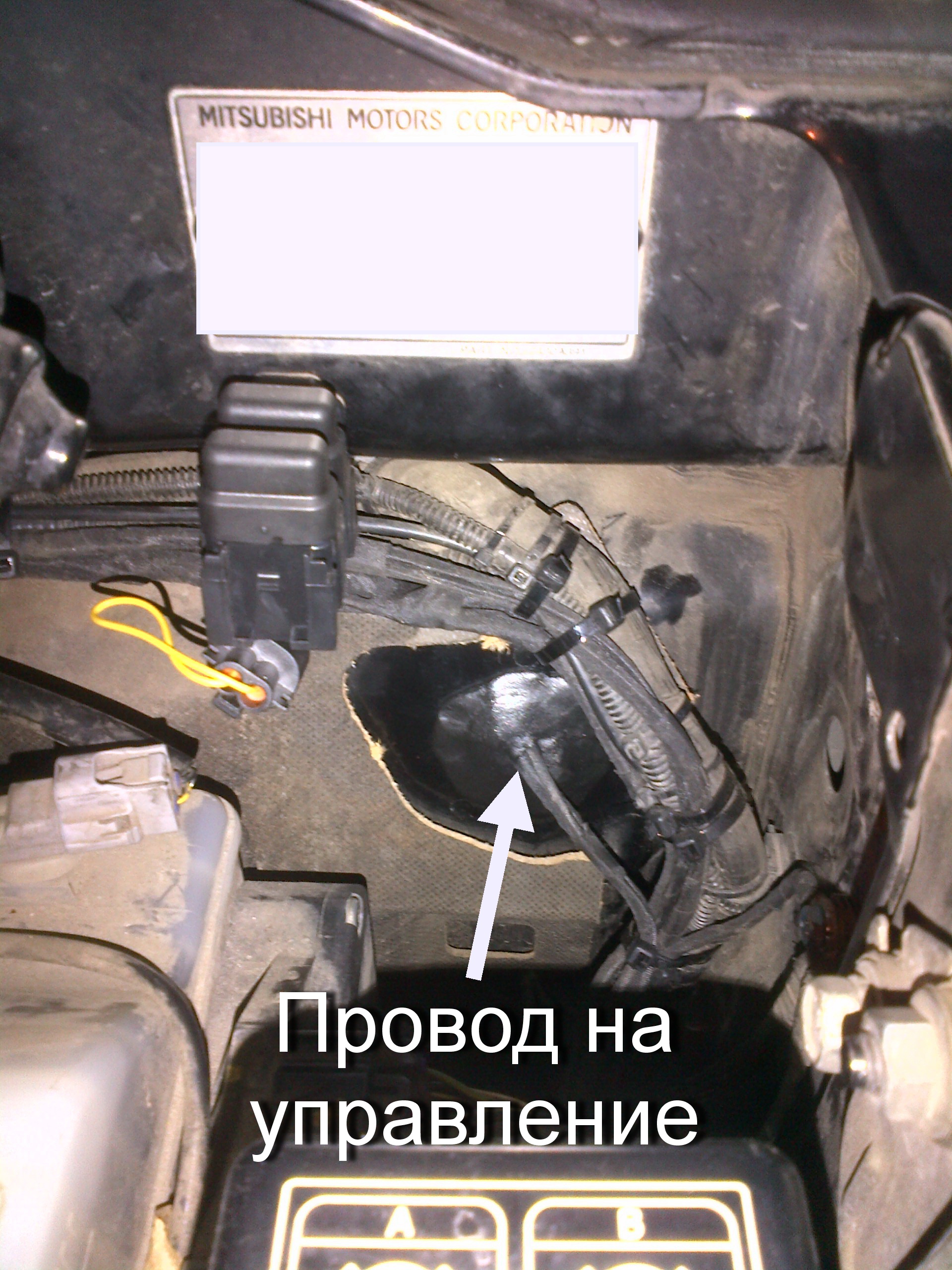

Провода на управление проходят слева по ходу движения машины, отверстие дополнительно заделали эластичным виброизолятором.

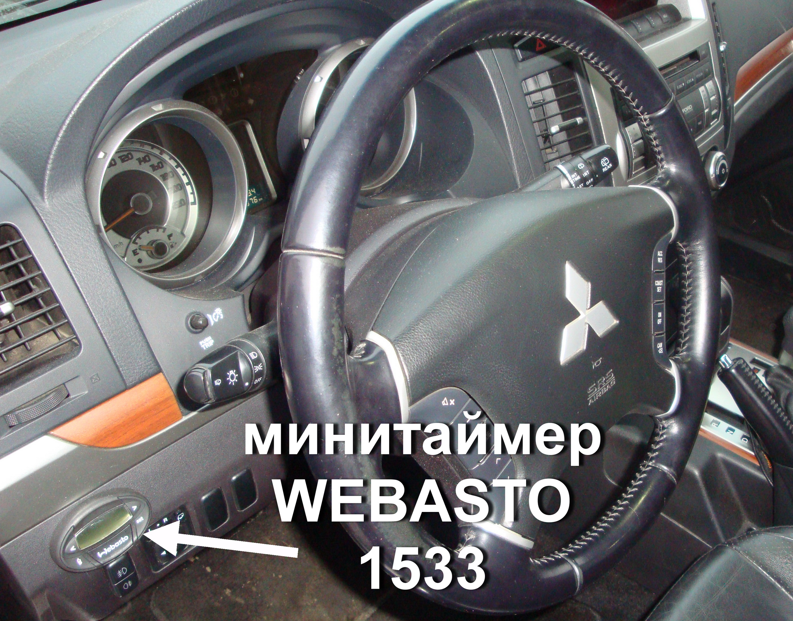

Управление работой предпусковика организована так: в салоне установлен минитаймер, который может автономно управлять предпусковиком

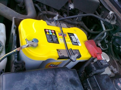

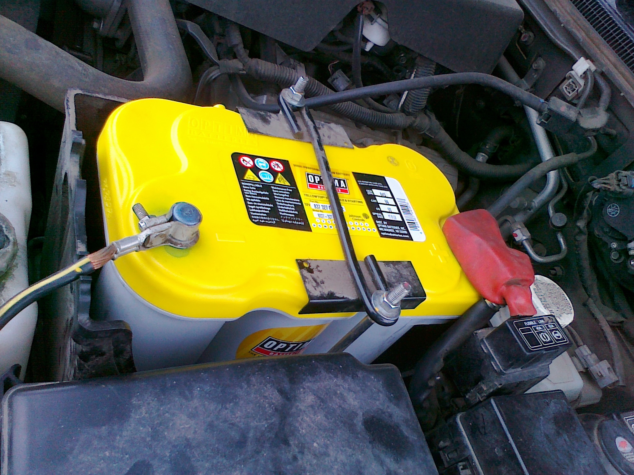

Аккумулято еще в прошлом году заменил на Optima YELLOWTOP R 5.0. отличная вещь! :*THUMBS UP*: Встал как родной, никаких проблем да и с Вебасто с ним поспокойнее будет.
Обошелся в 2013г в 11 000 (с доставкой), нынче, наверное, подороже будет (валюта подросла).

vector-n писал(а):«да, так делается на подавляющем большинстве машин» и что: «насос адаптирован для жизни в таких местах». Встал глубоко и аккуратно, оторвать его, наверное, крайне сложно. Но над щитком сейчас думаю. Может быть, что-то поставлю.
дилерам хочется сказать спасибо, очень хорошее местечко, насос быстрей сгниет и быстрей вы купите новый )))
глушак тоже очень удачно выведен. Достаточно будет чуть-чуть покататься по снегу, как выхлоп будет хорошо закупорен, и как следствие поездка к мастерам с вопросом, а почему печка не заводится и уходит в ошибку?
ps. так и не понял, а откуда у вас запитано топливо? Из бака?
