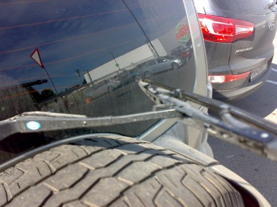

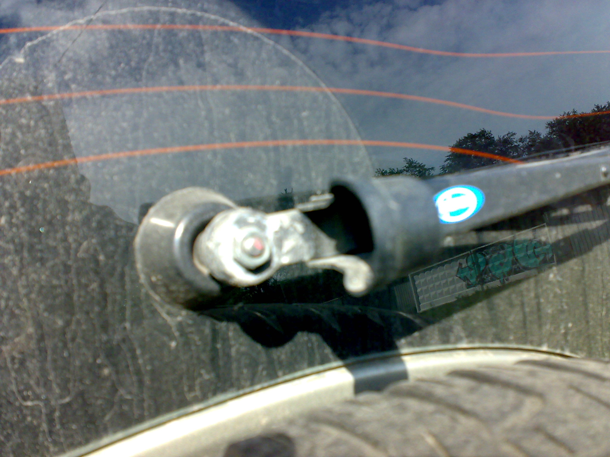

Платон Gtnhjd писал(а):Я поступил проще:
1. Снял пласмассовую оригинальную конструкцию и выбросил её!!!
2. Купил в автомагазине от ВАЗ-2011 поводок железный (польский) на заднее стекло за 120 руб., щетки чемпионовские 14 дюймов (одна про запас, т.к. в комплекте 2 шт) и холодную сварку;
3. Отверстие в поводке залепил хол. сваркой и просверлил 6 мм сверлом. После этого сделал конус надфелем (1 мин. работы);
4. Поставил сию конструкцию вместо штатной и не нарадуюсь на чистое всегда стекло!!!
Чего и вам советую сделать!
На словах звучит просто ужасно. Хотелось бы фотки увидеть, чтобы понять - плохо, или очень плохо.

Ок! Сегодня выложу фотки.

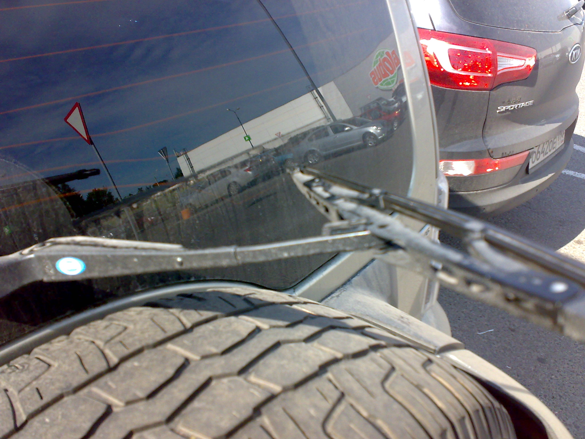

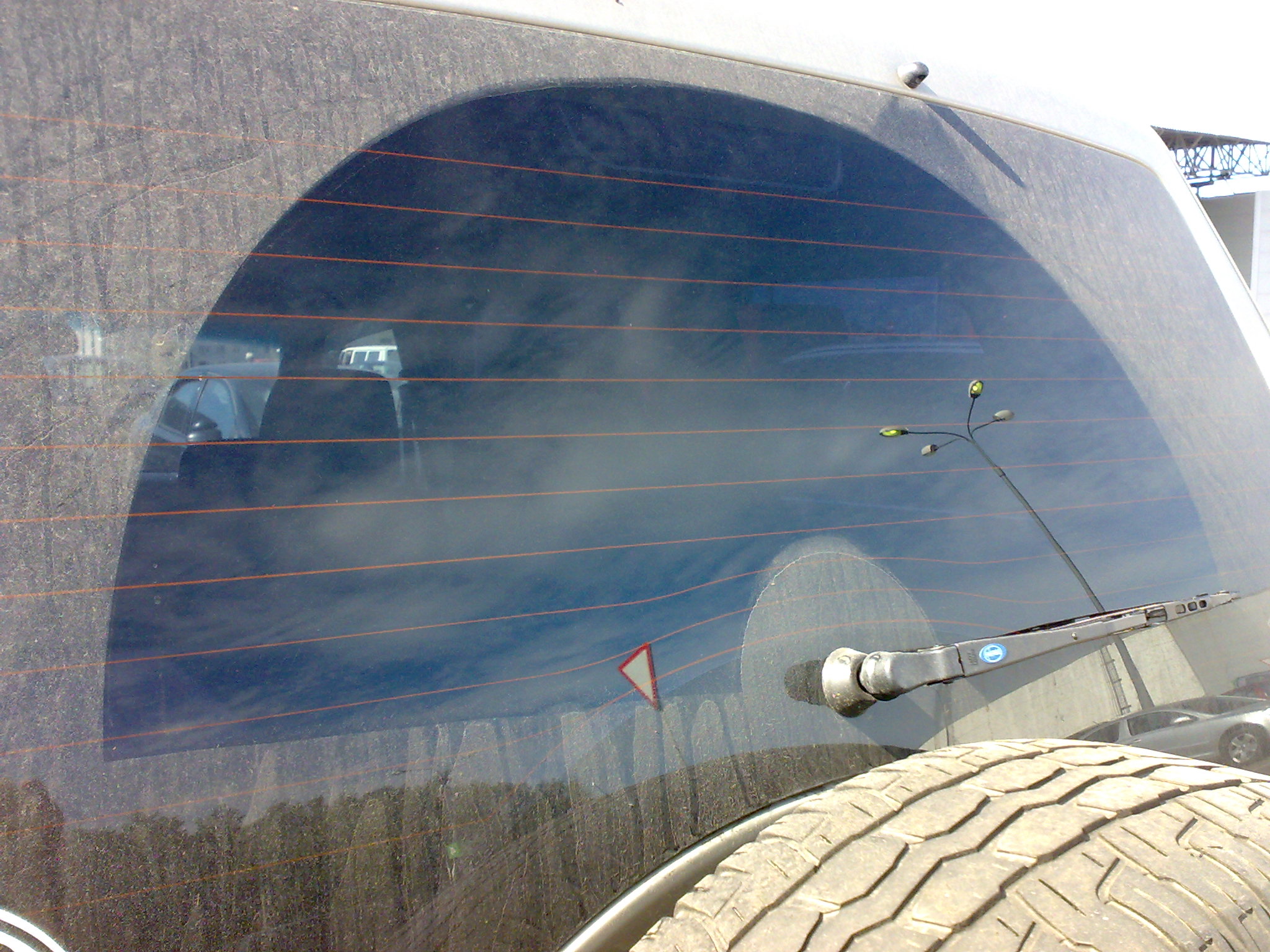

Сегодня сфоткал. Прошу учесть, что установлены были в октябре. Зиму прошли великолепно и чистит в конце мая достаточно хорошо и без полос.
Фото в студию!

Платон Gtnhjd
Вроде прикольно получилось!
Только вот вопрос по "технологии"... Вы там писали, что отверстие залепливали сваркой, а потом сверлились...
А зачем?! Или там диаметр был слишком велик изначально?!

max_ua писал(а):Платон Gtnhjd
Да, он новый как раз по диаметру на 2 мм больше посадочного места. Поэтому пришлось вначале залепить, а потом рассверливать.
Сварка очень быстро схватилась, но я подождал по инструкции к ней (сварке) 3 часа и потом начал обрабатывать. Как видите все получилось прилично.

не отвалится ли она со временем под нагрузкой (снег например)?

max_ua писал(а):не отвалится ли она со временем под нагрузкой (снег например)?
Зиму прошел нормально, не проворачивался, т.к. в посадочном месте на валу накатка. Сварка по своим свойствам превратилась в металл. Во время обработки очень схожа с алюминиевыми сплавами.
