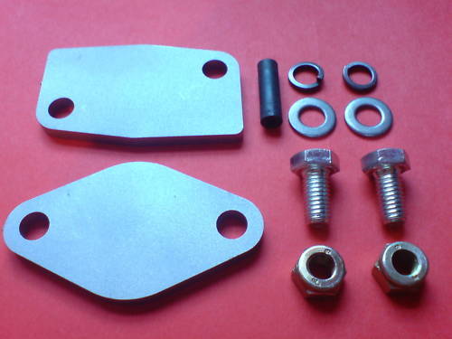

Может об этом речьshubba писал(а):Rommy,
Оригинальных заглушек не встречал.
http://www.ebay.com/itm/EGR-REMOVAL-BLA ... 3f222c6d10

Не догнал, помимо пластинки из 0,8мм нержи, что за прокладку нужно будет сделать и что значит усилить снаружи?shubba писал(а):Rommy,
2. да, но с прокладкой и усилением снаружи.
А заглушки оригинальные имел ввиду видел митсубиси MU.... (номер искать надо) 412руб в existe (правда не уточнял для какой они модификации идут) или, как верно сказали, на просторах инета за теже 400руб можно целый комплект купить мощных стальных заглушек. Всё проще чем шпатели по 200руб покупать и пилить их на кухне сидеть полдня надфилем (в моём случае).
