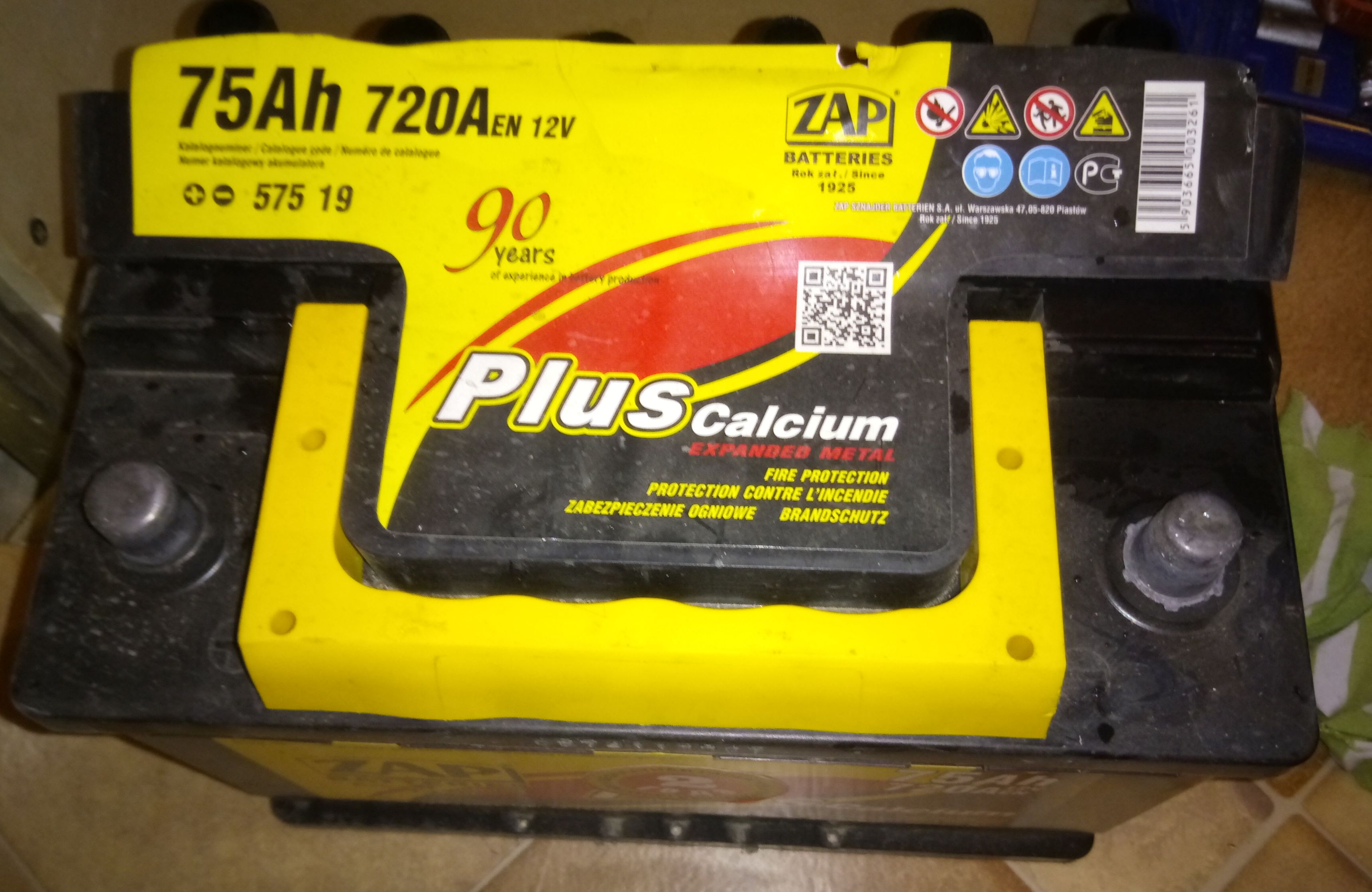

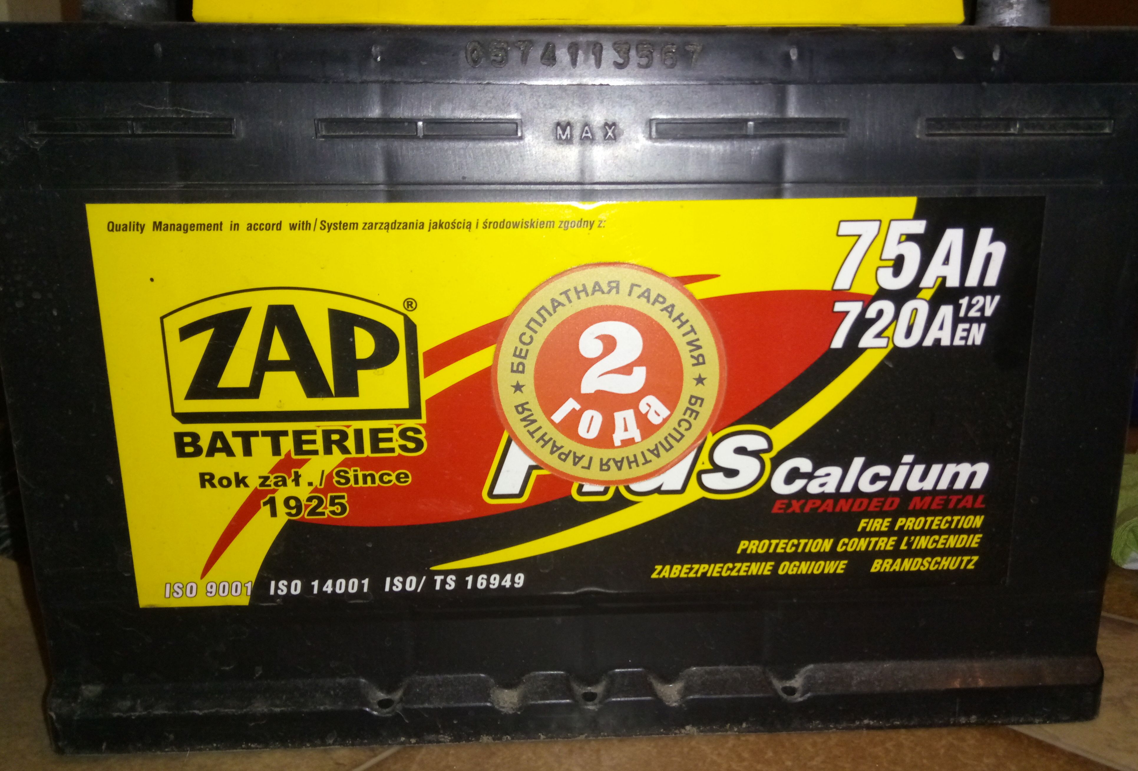

Батарейка- важный предмет!
Если уж сдохла - движения нет!© песня продавцов аккумуляторов
Весной приобрел это чудо- ZAP 75AH 720Aen ... Вроде известный производитель, знакомый на грузовике использовал батарейки этого производителя и был доволен. Да еще продавец убеждал-нахваливал.
До последнего времени нареканий не вызывал, все нормально - движек пускался в полтыка, первые холода без проблем. Но вот возвращался домой заметил странную картину. Дорога дальняя, перегоны долгие, мультитроникс перед носом показывать начал напряжение 14,6-14,7В. И это на всех режимах работы, на холостых, на "педаль в пол" Километров за 500 до дома напряжение снизилось до 14,2В. И вот простояв ночь, на улице около 0 градусов утром даже не тыркнулся стартер. Напряжение 7,5 В
Затащил домой, проверил плотность электролита. Вот тут ждал сюрприз. В плюсовой банке ареометр даже не смог показать плотность, утонул напрочь
.. В остальных банках все в норме. Завтра с утра в магазин за новым аккумулятором. Денег особо после праздников нет, буду смотреть что-то бюджетное.
Зы. Сейчас почитал отзывы. Многие жалуются на умирание одной из банок и недолгую жизнь в морозы. Хотя если этот аккумулятор стоит с завода - служат по 5-6 лет без проблем. Опять двойные стандарты?

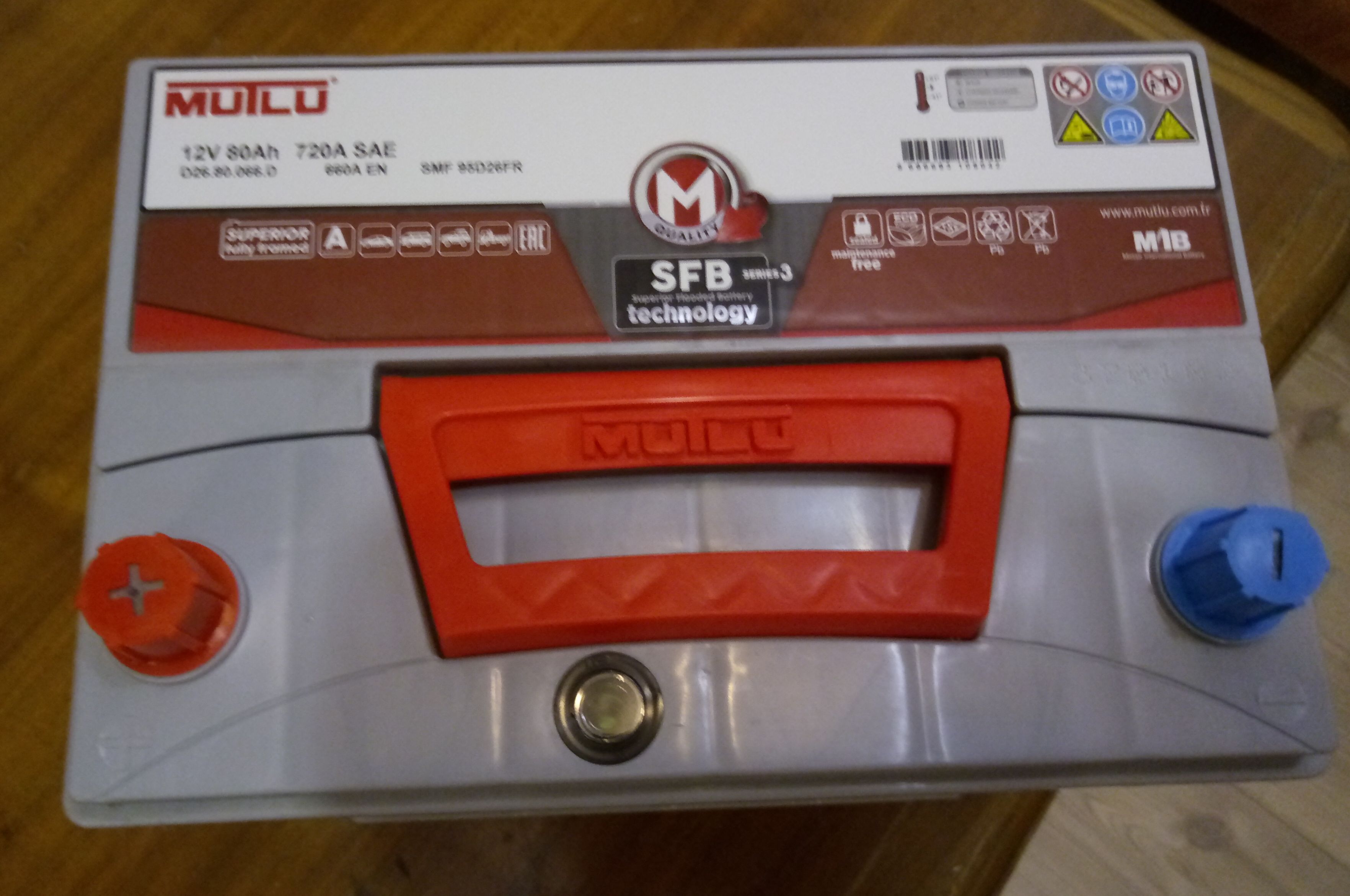

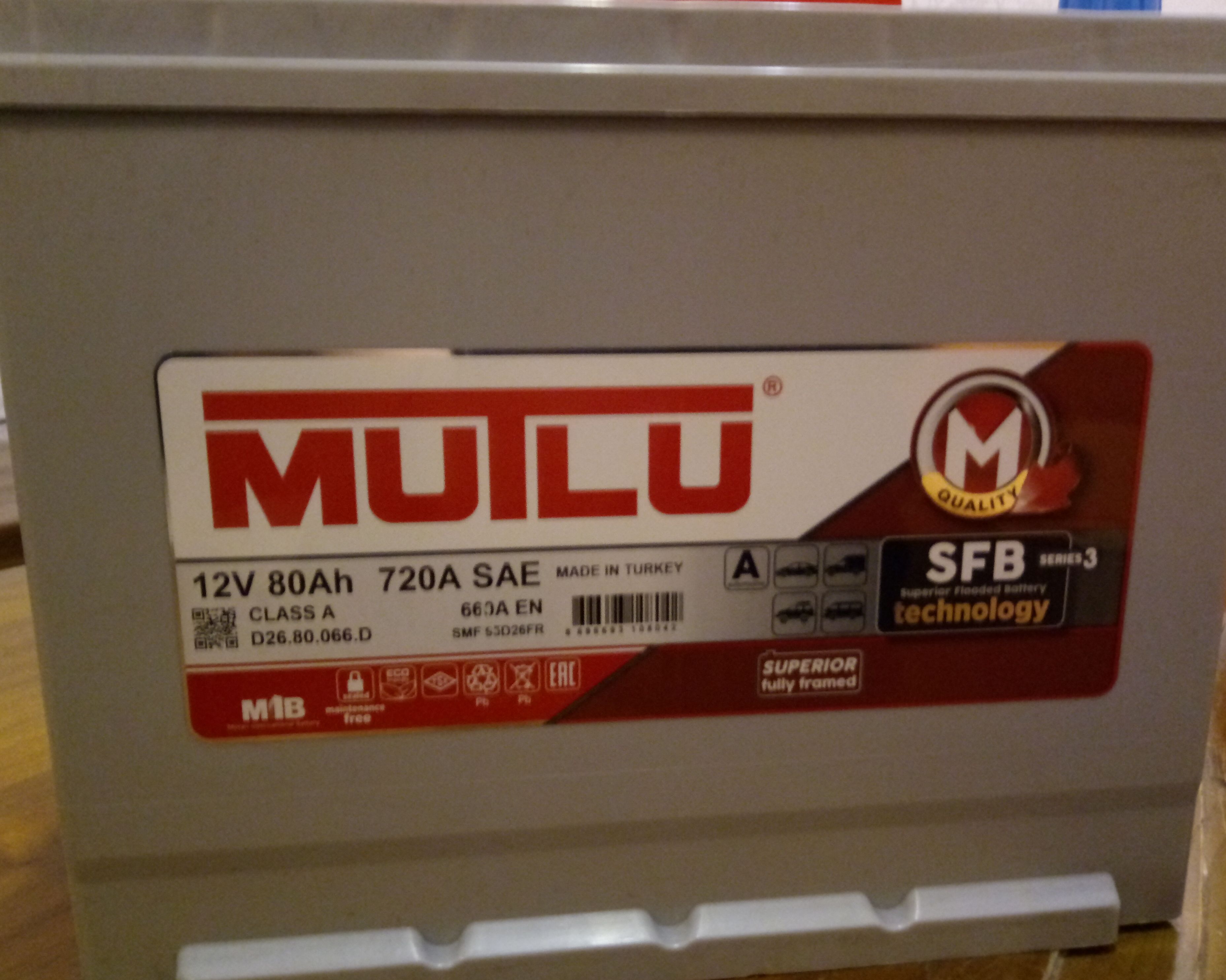

Ну вот, прикупил по случаю. Акция какая-то у продованов была, не удержался. Батарея 80Ah по цене 30 тысяч тенге, размер как и у 75Ah. Мутлу в свое время использовал, жалоб не было. Честно служили лет по 5, без всяких закидонов. Батарея свежая, вторая половина октября прошлого года. Так что я опять на колесах
Для восприятия цен - 30 тысяч тенге около 5300 рублей.
Завтра сдам старый за 5000 тенге - около 850 рублей
Итого цена батарейки выходит около 4500ч рублей.
бюджетненько вышло

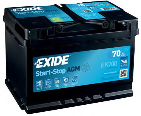

А кто юзал такие?
Есть отзывы?
На дизель с Вебастой планирую
Есть отзывы?
