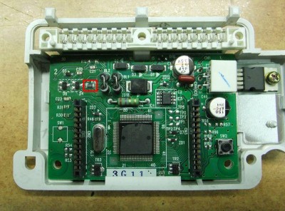

Да уж открутил бы коробочку, пропаял платку и поставил на место (да изабыл бы про эту стрелку)

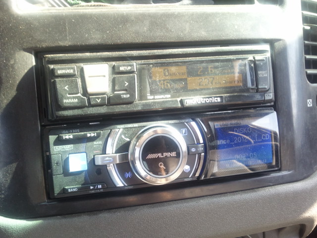

Я счас пообщался с коллегой по работе. У него 3 Паджерик бензин. Такая же песня.HiTEX писал(а):Да уж открутил бы коробочку, пропаял платку и поставил на место (да изабыл бы про эту стрелку)
Посидели подумали и решили оба выкинуть свои CD ченджеры и воткнуть туда по Мультирониксу. Они стоят 4300. Будет показывать и температуру и еще много чего. А на стрелку забить.
Я с паяльником не дружу. И насколько поможет эта пропайка тоже не понятно. А так еще и ошибки буду смотреть + появится прогноз расхода.

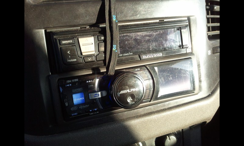

Мультитроникс висит у меня преиклееный к лобовому стеклу в нижнем левом углу, и место не занимает, и обзору не мешает, и видно хорошо, но у меня маленький модельку не помню...

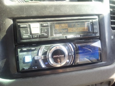

Мне все равно надо выкидывать ченджер. Начал квакать. Причем просто на ровном месте. Все равно пользоваться не буду. А на дырку смотреть не хочется. Да и ценник все равно не сильно отличается. Все Мультитрониксы в районе 4000 руб и выше. Собсна уже заказал Multitronics RI-500 и завтра привезут.

У меня помогло только когда отмыли от лака и пропаяли сам процессор на этой плате

мне помогло после того как прогрел всю плату строительным феном. два года полет нормальный

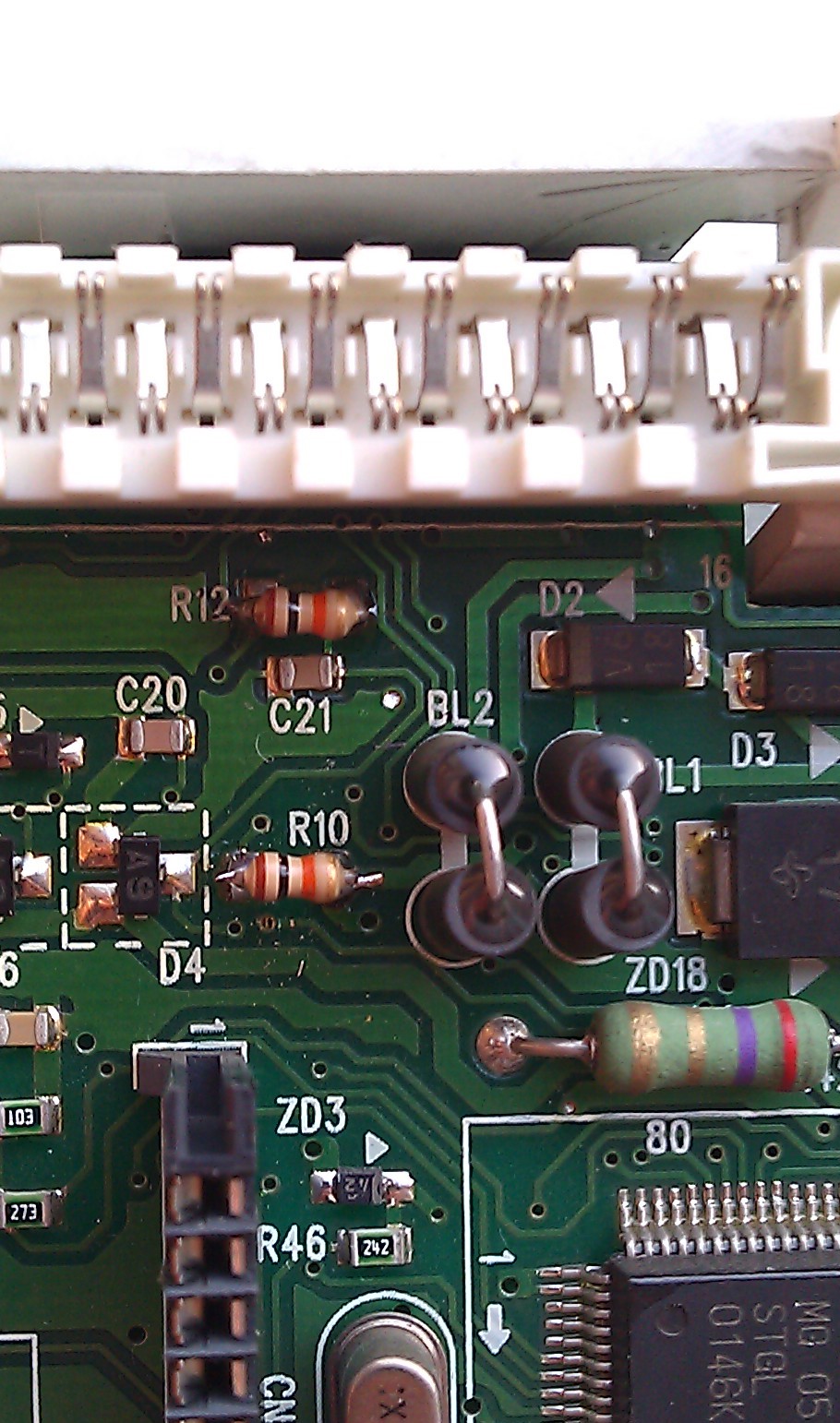

Столкнулся с такой же проблеммой, перепаял сопротивления R10 и R12 как нарисовано на картинке и все как бабушка отшептала))))

После пропайки "родных" резисторов R10 и R12, косячившие больше года стрелки температуры и уровня топлива, месяц работают без замечаний.

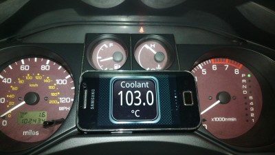

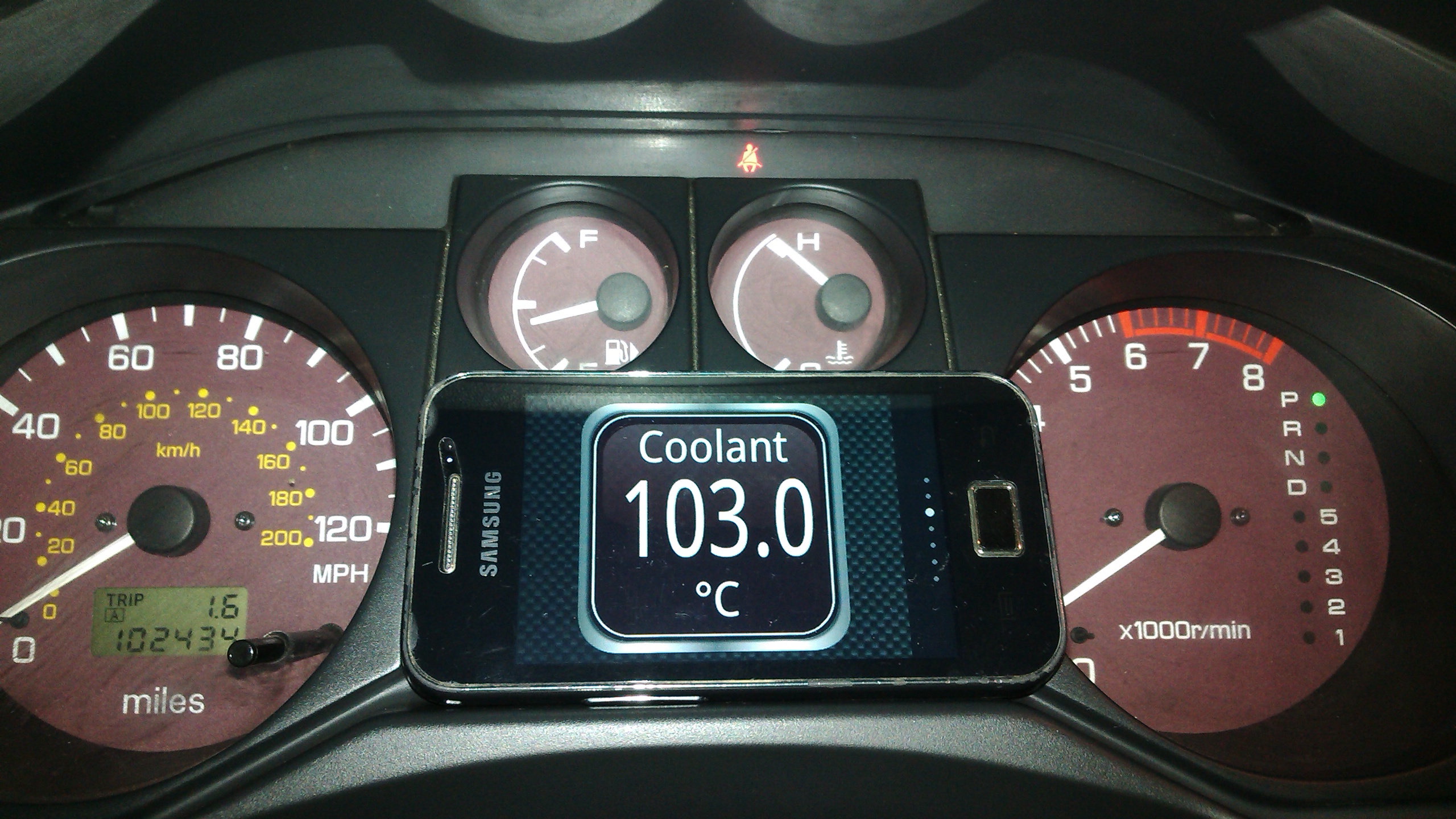

Всем привет. Только купил монтерик, с греющимся движком. Нижний патрубок от радиатора не нагревался. Махнул термостат. Теперь ОЖ через радиатор протекает.
Наблюдаю вот такую картину..
Стрелка вроде бы работает, на прогревающемся движке она на 9 часов. Но она очень уж рано при прогреве, градусов за 30 до критичной температуры уходит в потолок. Когда температура градусов 80, она уже начинает зашкаливать.
Как думаете, тоже плата?

http://www.pajero4x4.ru/bbs/phpBB2/view ... =3&t=65767 Вылечил заменой сопротивления R10
