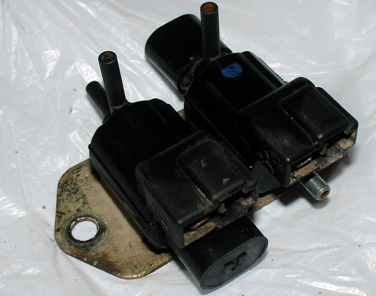

Михаил1965 писал(а):
DenVer писал(а):Пожалуйста :)
Добрый день. Подскажите, верхняя трубка правого (который ближе к салону) электровакуумного клапана должна быть заглушена? У меня она сломалась, купил другой клапан, теперь не знаю как правильно должно быть.
Я на предыдущей странице давал схему :*VICTORY*:

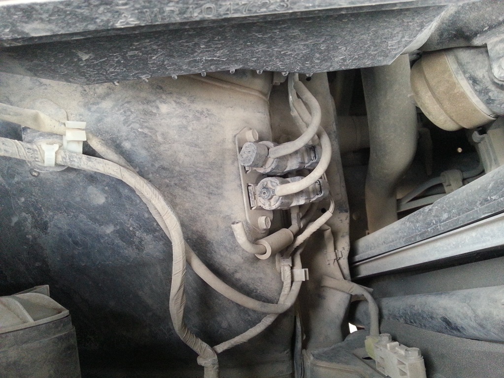

Куаныш
Сообщения: 41
Зарегистрирован: 29 окт 2012, 16:11
Мой автомобиль(и):: Pajero 4,
Откуда: Актобе, Казахстан
Откуда: Казахстан, Актобе
Re: Мигает лампа блок. межосевого деф.
Сообщение Куаныш »
Диагностика ничего не показала. Но по ходу у меня тоже где-то, что-то передавлено. Завтра буду искать. Залез под капот 3 литровой 4ки и обнаружил датчик с отломанным соском. Чем глубже тем интереснее становится. Там конструкция интересная датчика. Верхний сосок постоянно в напряге. Шланг тянет его вниз. Уплотнительная трубка по ходу должна быть на соске чтобы его не передавливало. Завтра проверю свою гипотезу.
В режиме N все переключается отлично. На носу выходные, а значит рыбалка. Надо решить этот глюк.
Всех с наступающим.

DenVer
Сообщения: 19767
Двигатель:: бэнзин
Мой автомобиль(и):: TLC-200
Откуда: Краснодар
Благодарил (а): 141 раз
Поблагодарили: 490 раз
Сообщение DenVer »
Схему я смотрел, только не совсем понятно, что там сверху за штуковина. Поэтому и спросил заглушка это или какая прибамбасина. Выходит что заглушка?
Вот как они выглядят

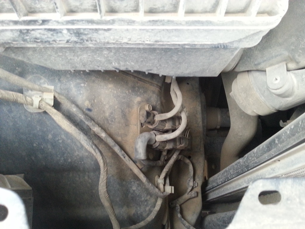

Куаныш
Сообщения: 41
Сообщение Куаныш »
фотки электроклапанов 3 л и 3,8 л

DenVer
Сообщения: 19767
Двигатель:: бэнзин
Откуда: Краснодар
Сообщение DenVer »
А зачем фото поврежденного клапана то выкладывать? ::-D:

Куаныш
Сообщения: 41
Сообщение Куаныш »
Клапан на 3 литровом поврежден, но глюков нет. Хочу сверху врезать трубку на резьбе в клапан.
Трубку загнуть под 90 градусов.
На 3.8 скинул клему, подождал минут 10. Подключил все, завел дал поработать минут 10 и все на трассе больше не загорается аварийный режим. Съездил на рыбалку все отлично. Спасибо за поддержку.
