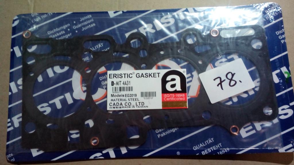

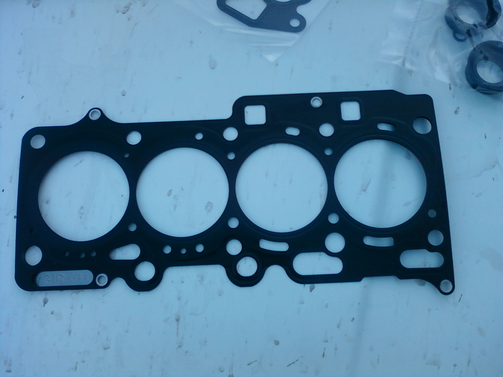

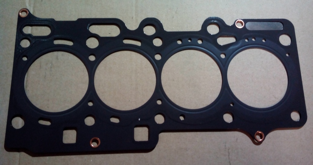

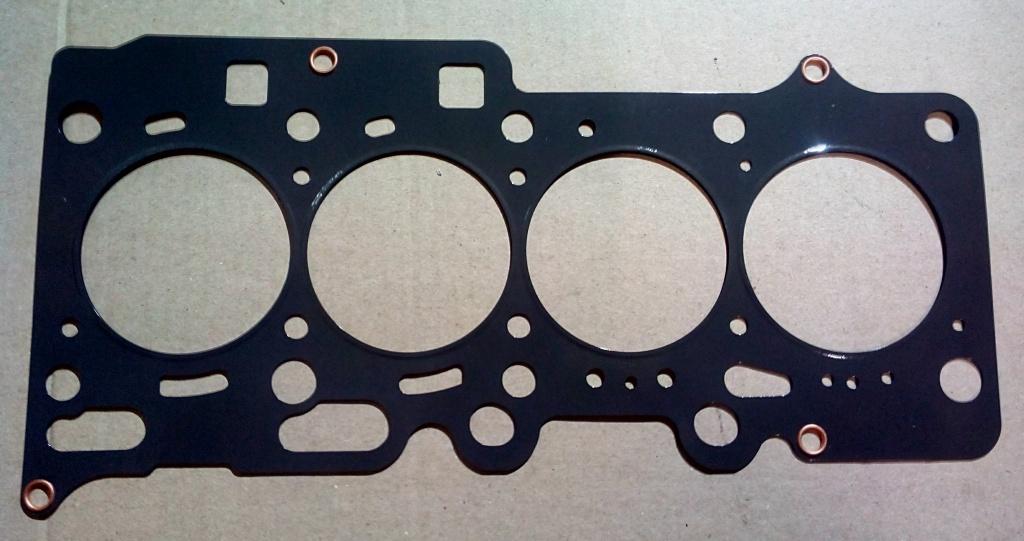

Прокладка головки блока цилиндров неоригинальная замена
Сообщение ViRuZzz »
Может быть кому-то актуально, а может быть я сообщу сейчас "бородатую" новость, но в рамках подготовки к среднему ремонту купленного про запас контрактного двигателя - на свой страх и риск приобрёл (как эксперимент) прокладку головки блока цилиндров - ERISTIC EG2019 за 1365 рублей на амаяме. И как оказалось - она на самом деле НАША.Думаю, что можно ставить без проблем. Фото ниже - там фотка оригинальной (на белом капоте) есть для сравнения.
Думаю что инфа полезная. ИМХО
Упаковка
Упаковка
Первая сторона
Первая сторона
Обратная сторона
Обратная сторона
Оригинальная прокладка ГБЦ

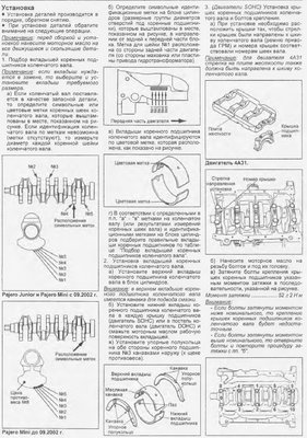

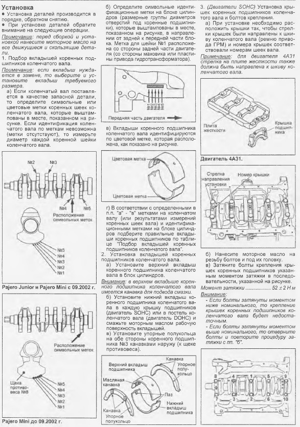

Добрый день. Подскажите наши вкладыши как-то различаются верхний с нижним?
ViRuZzz
Сообщения: 2723
Зарегистрирован: 04 фев 2009, 08:40
Двигатель:: 4A31 MPI, 4G93T 1,8 GDI

Re: Капитальный ремонт двигателя Pajero JR
Сообщение ViRuZzz »
Вроде нет, они идут парой и различаются только по толщине(ремонтные размеры).
Я уже сейчас и не вспомню, но кажется там есть проточка у них, и по другому их в "седло" не вставить.

Коренные и шатунные вкладыши
Сообщение ViRuZzz »
Вот - шатунные вкладыши - http://mitsubishi.epcdata.ru/pajero_jun ... 7A-0041046
А это коренные - http://mitsubishi.epcdata.ru/pajero_jun ... 7A-0041046
Относительно моей машины и кузова.
Про них-же речь? Или про какие-то другие?
Gameszzz
Сообщения: 1587
Зарегистрирован: 30 дек 2012, 06:24
Двигатель:: 4A31
Мой автомобиль(и):: MPJ ZR-2, 3FA/T (96M) MKUE 1100/4WD
Откуда: Владивосток
Благодарил (а): 21 раз
Поблагодарили: 60 раз
Re: Коренные и шатунные вкладыши
Сообщение Gameszzz »
ViRuZzz писал(а):Вот - шатунные вкладыши - http://mitsubishi.epcdata.ru/pajero_jun ... 7A-0041046
Про это.
Но это всё стандартные вкладыши.
Причём особенность в том,что во время капиталки ты сначала вскрываешь блок и смотришь маркировки на блоке,валу и шатунах,а потом ждёшь месяц пока придут вкладыши которые нужны
Но в оригинале ремонтных не существует
Сообщение ViRuZzz »
Я думал, что ремонтные и по толщине различаються... как то всё неоднознчно.. Когда капиталил свой движок - купил сразу STD1. Мастер сказал,что купил то что нужно... измерял микрометром.
Gameszzz
Сообщения: 1587
Двигатель:: 4A31
Откуда: Владивосток
ViRuZzz писал(а):Я думал, что ремонтные и по толщине различаються... как то всё неоднознчно.. Когда капиталил свой движок - купил сразу STD1. Мастер сказал,что купил то что нужно... измерял микрометром.
Там цветовая маркировка вкладышей. На блоке и колене выбиты циферки. сопоставляя циферки получаем цвет нужного нам вкладыша на нужной шейке.
На старых цвет от времени меняется или вообще стирается.
Разница порядка 0.05 мм
Это же всё есть в книге
Неоригинальные вкладыши (которые имеют такой же цветовой подбор в оригинале) продаются просто комплектами как STD
Хотя то что лежит в коробках как оригинал может вполне быть теми же вкладышами TAIHO,которые продаются комплектами как просто STD

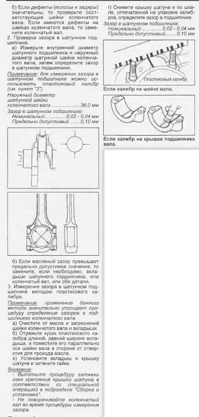

Сможешь микрометром определить имея изношенный вкладыш какой толщины именно тебе нужен новый ?
Для этого микрометр нужен только для промерки среднего значения диаметра вала. Далее измеряем масляный зазор при помощи того же Plastigauge
Подбираем нужный вкладыш по зазору.
Но для этого нужно знать параметры нового вкладыша и требуемый масляный зазор. А если шейка вала имеет небольшую элипсность.
Короче муторно и требует опыта и знаний
