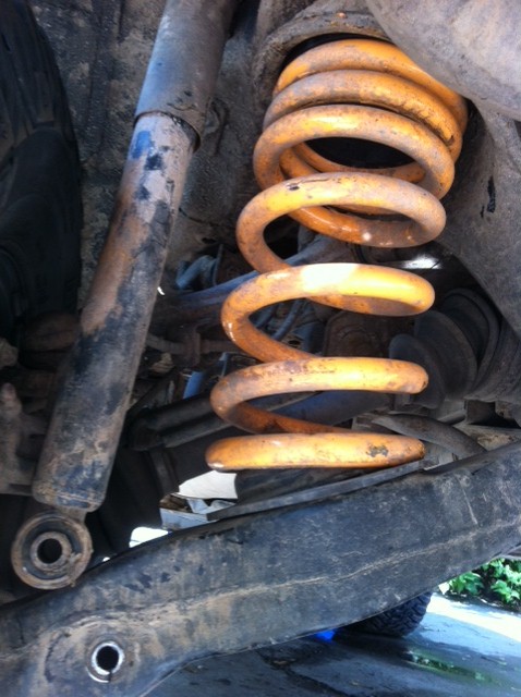

Про критические углы это то понятно!
Меня смущает то что во первых машина не задрана на желаемую высоту, 3 витка у пружин слипшийся, а самое главное то что при сжатии пружин сзади колесо цепляет о декоративную накладку на крыле. Уже так ухнуло, что накладку оторвало и помяло арку крыла! Диски стоят -19, но вот выше писал Rus-4x4 у него тоже минусовой вылет и не цепляет!
Склоняюсь к тому всё таки что пружины бракованные. На них я совокупно отъездил тысяч 7-8 и не возил тонны картошки, цемента и кирпичей. Можно конечно провести эксперимент и купить амморты, но всё таки дело явно в пружинах.

Они у тебя с самого начала такие?

ilin8 писал(а): Они у тебя с самого начала такие?
Нет, но просели очень быстро! Заметил случайно когда залез под машину после установки проставок и вижу как слиплись витки.

Ну, если они с самого начала были выпрямлены полностью, а аморты стоковые я тогда х.з. Подумай сам, ведь сток аморт имеет меньший ход работы, а пружина увеличенная, соответственно она всегда должна была быть поджата и ход подвески остается укороченным.
У меня сейчас когда авто поднимается, то задние колеса отрываются от земли тогда когда передние уже давно оторвались, т.е. ход подвески увеличился значительно.
Хотя х.з. но думаю проставки так повлиять не могли, может и действительно брак (много людей не оч. хорошо о них отзываются), полагаю, что увеличенные аморты решат проблему, если не прав пусть спецы меня поправят.

ilin8 писал(а): Ну, если они с самого начала были выпрямлены полностью, а аморты стоковые я тогда х.з. Подумай сам, ведь сток аморт имеет меньший ход работы, а пружина увеличенная, соответственно она всегда должна была быть поджата и ход подвески остается укороченным.
Ну вот посмотри я это ещё в июне фоткал на след день после установки проставок. Стоковый амморт отсоединён, а витки сжаты.

hiryrg писал(а):Ну вот посмотри я это ещё в июне фоткал на след день после установки проставок. Стоковый амморт отсоединён, а витки сжаты.
У меня таже самая фигня, правда стоят говноКАЯБЫ. аморт тут не при чем
Тогда я х.з., может пружины слишком длинные, ощущение, что им не хватает места, неужели проставки так могли повлиять, без них все было в порядке? Посмотри еще в этой теме http://pajero4x4.ru/bbs/phpBB2/viewtopi ... 59&t=63312

да я там смотрел и писал! Уже многие сказали что косяк пружин и они просевшие.
