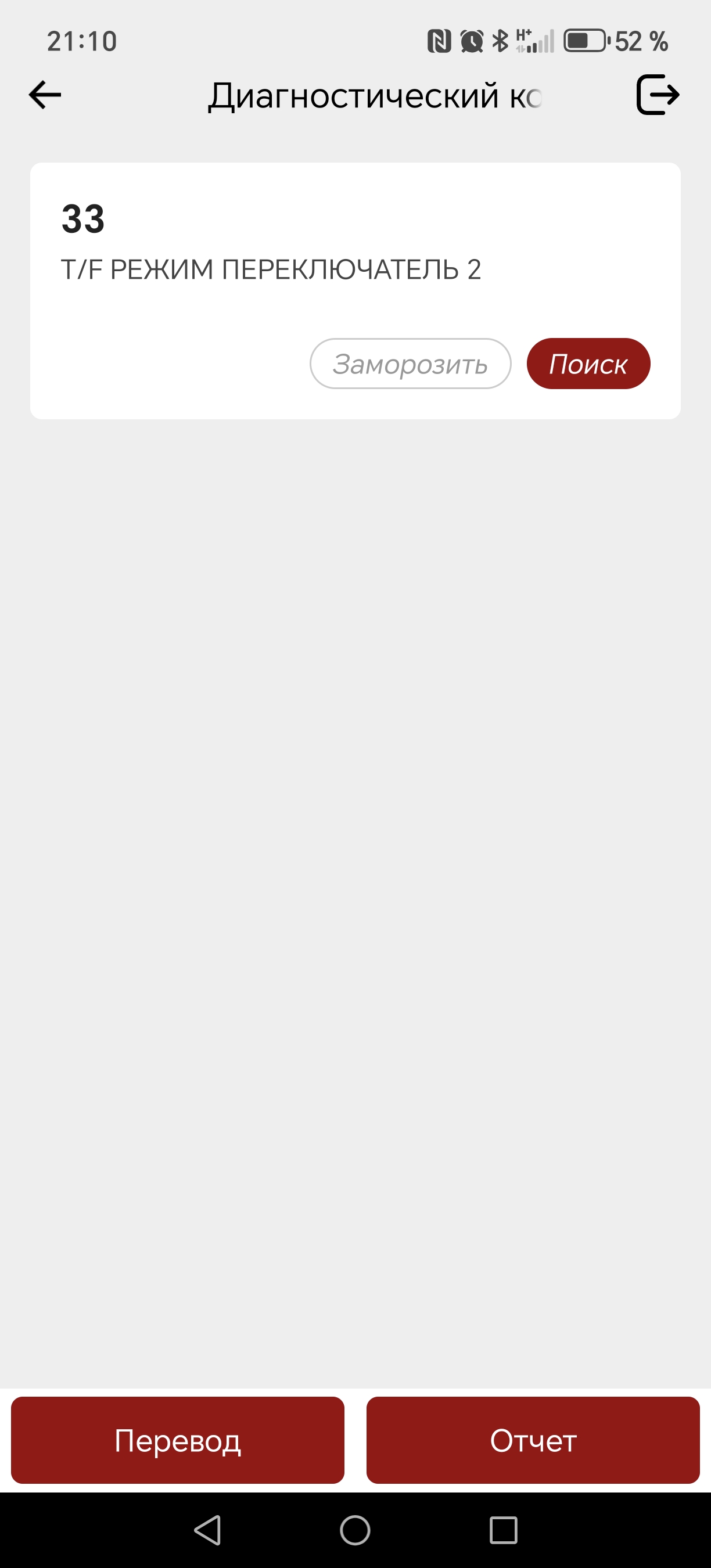

Всем привет. Проблема, мигание передних колесников на 2 вд, и при езде раздатка уходила в аварию.
На раздатке были плохие датчики, один справа первый от багажника ваще не звонился, второй нестабильно, поменял оба. Слева, которые три штуки, первый от капота разработася, контакт отличный, поставил обратно, средний поставил новый, третий, так же как и первый. Но перед заменой звонил их на месте, включая зажигание и дергая рычагом раздатки.
В итоге, при запуске двс теперь сразу ошибка жёлтый квадрат. В любом положении рычага раздатки. Покатался, немного, ничего не изменилось. Клему скидывал, минут на 5,не помогло. Че надо делать? Компом ошибку скидывать нормальным, а то сканер обд2 ошибок не показывает. Спасибо.

И ещё теперь не разгоняется больше 80,как будто пониженная и блокировка, ужас какой то. Комп показал ошибку 33. Датчики скорости на раздатке посмотрел, все провода целые, а то думал, когда отпускал раздатки, может порвал. Вроде все норм.

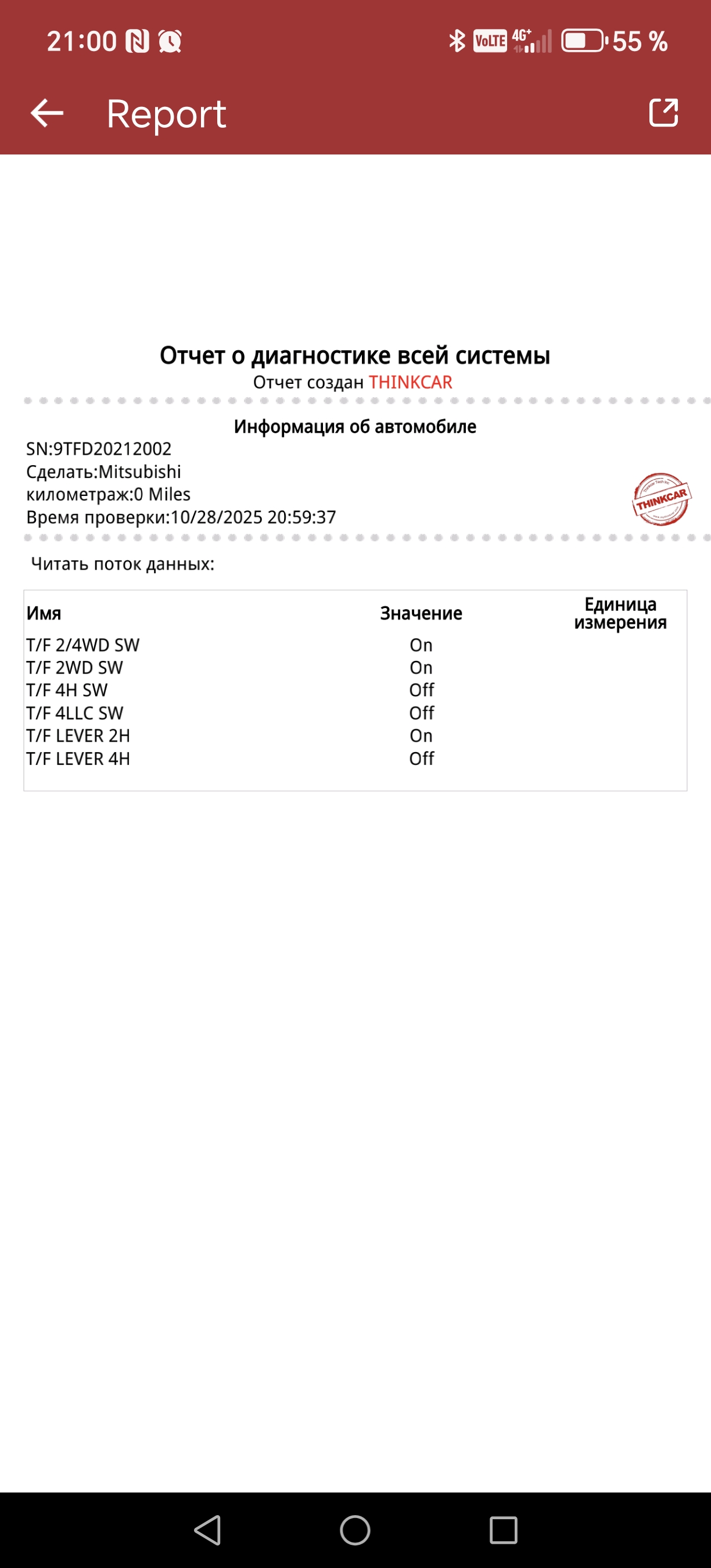

white2007 писал(а): 15 окт 2025, 11:19 Комп показал ошибку 33.
Значит, необходимо удалить причину, по которой пишется эта ошибка, и из-за которой РК валится в раздатку.
В данном случае - это один из пяти датчиков, расположенных в верхней крышке. То, что вы их позвонили тестером, ничего не значит. Каждому из четырех режимов раздатки соответствует определённая комбинация сработавших и не сработавших датчиков. Я могу послать в лс табличку, котора поможет определить сдохший датчик, но смысла в этом не вижу. Все равно снимать и оживлять все пять штук.

Поставил все новые датчики и колечки. Все продул от песка, короче опять ошибка.Включаю зажигание, сразу в ошибку уходит. Но почему то нажимаю кнопку блокировки заднего редуктора, она сработает, слышно что гудит, но тоже моргает.Раздатка стоит в положении 2вд.
