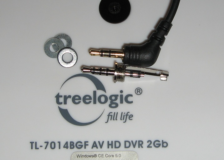

Если кто будет брать навигатор со входом TV in в виде 4-контактного мини-джека 2.5 мм, вместо него проще взять обычный 3-контактный и вставить его со смещением (контакт видео - рядом с землей). Потому что 4-контактный хрен найдешь, а если и найдешь, то нераспаяный, а паять его непросто, у меня, например, такого тонкого паяльника нет. Смещение 2 мм, на фото виден принцип, я надел 3 подходящие шайбочки, чтобы точно установить. При таком способе 3-контактный, конечно, не фиксируется, нужно чем-то прижимать, чтобы не выскочил.
Собственно про трилоджик - TV in работает
Автоматом переключается на видеовход при подаче сигнала, причем и из заводского меню, и из WinCE, и из Навитела (запущенного и из меню и из WinCE), короче, везде.
