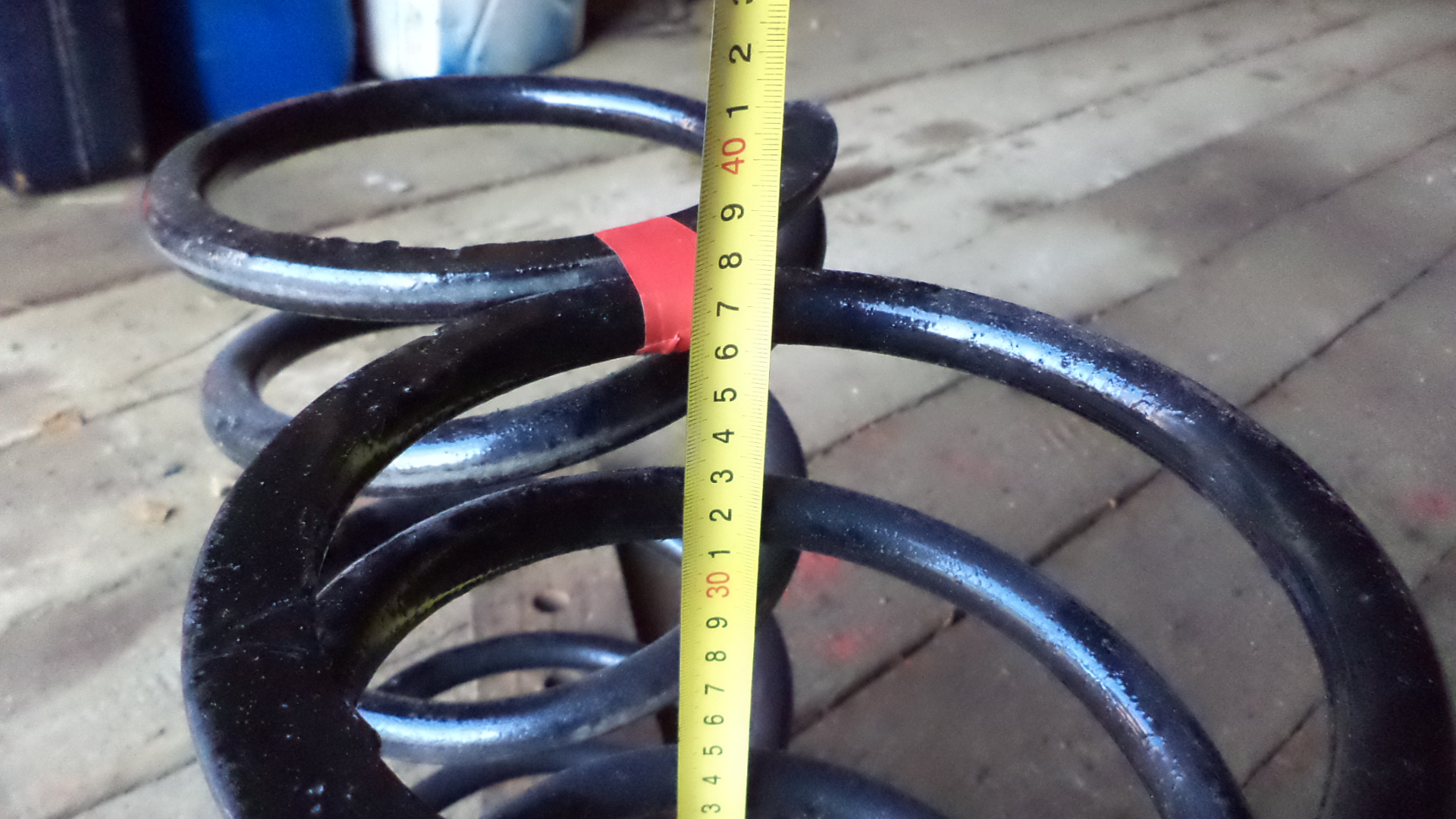

Тебе совсем уставшие попались,у меня за 120т.км не сильно на длинном то просели,если вообще просели.Fil писал(а):Для информации №2 пружины от длинного проседают на коротыше. Или мне совсем устатвшие попались.

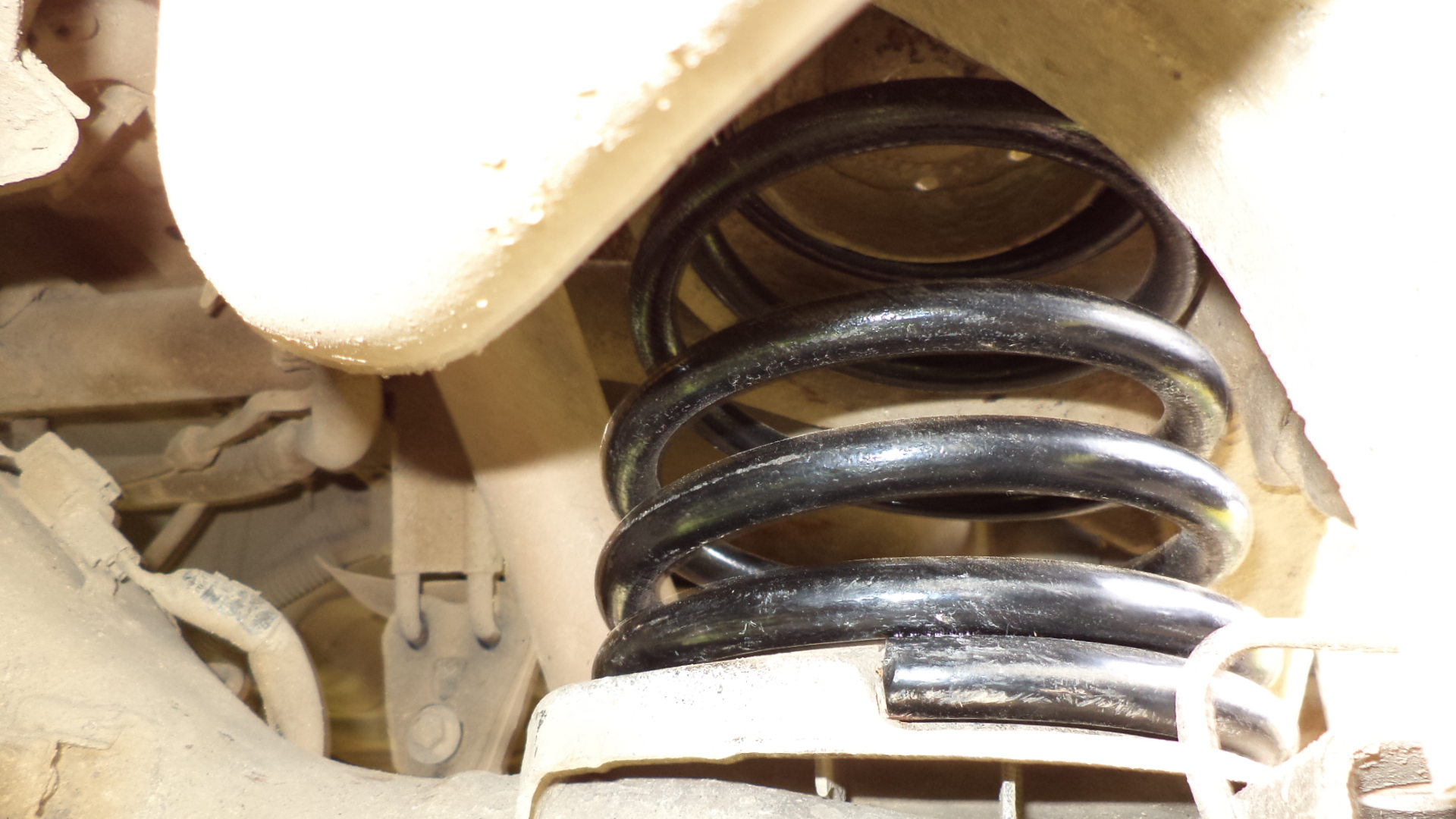

Сегодня наконец поставил последний регулируемый амортизатор и пружины питерские от ВЛАДА,весь процесс сфотал,поезжу немного отпишусь!

Ну и пружины от Влада.Первые впечатления-после усиленных Каяба машина ОПУСТИЛАСЬ,те кто пишет что машина у них поднялась походу ездили на отбойниках.Расстояние от отбойника до моста стало примерно 50мм,было 75 но это сразу после установки усиленных,потом чуток меньше стало гдето 65-68.Проехал на Пружинах Влада 200км,40 щебенка сплошная стиральная доска 20 разбитый в дрызг асфальт,и остальное 140 асфальт более менее норма.Амортизаторы повторю теперь регулируемые.В 1положении S (мягкие) на щебенке зад вообще кочек не чувствует.Если поставить М все равно намного мягче чем у меня было до этого.Н- жестко как и было у меня,это на щебенке.НО выехав на хороший асфальт в положении S машина начинает раскачиваться на волнах,не сильно но неприятно.Ставим М,и можно спокойно увеличить скорость,а уж в Н машина держится за дорогу очень хорошо,не валится и не раскачивается.При этом в ЛЮБОМ положении амортов зад не пробило ни разу.(без экстрима правда,обкатка всетаки).Вообщем пока я доволен как слон,не ожидал,чесное слово,пружин я до этого всяких перепробовал.НО,большое НО,одними пружинами,без подбора амортизаторов не обойтись,идеальный вариант РОДНЫЕ,это же три в одном,иначе или плавать по волнам,или скакать.Ну а если просто( подешевле)подвеску пожеще и грузоподъемность увеличить то RD-5963 от Каяба в помощь,не надо ни каких подрезаных Патрулей,кому надо обращайтесь,у меня простояли всего месяц.Выше все написано.Ну и наконец цена вопроса восстановления родной системы регулирования амортов и пружин 30тыщ.р.Я работал естественно бесплатно.
