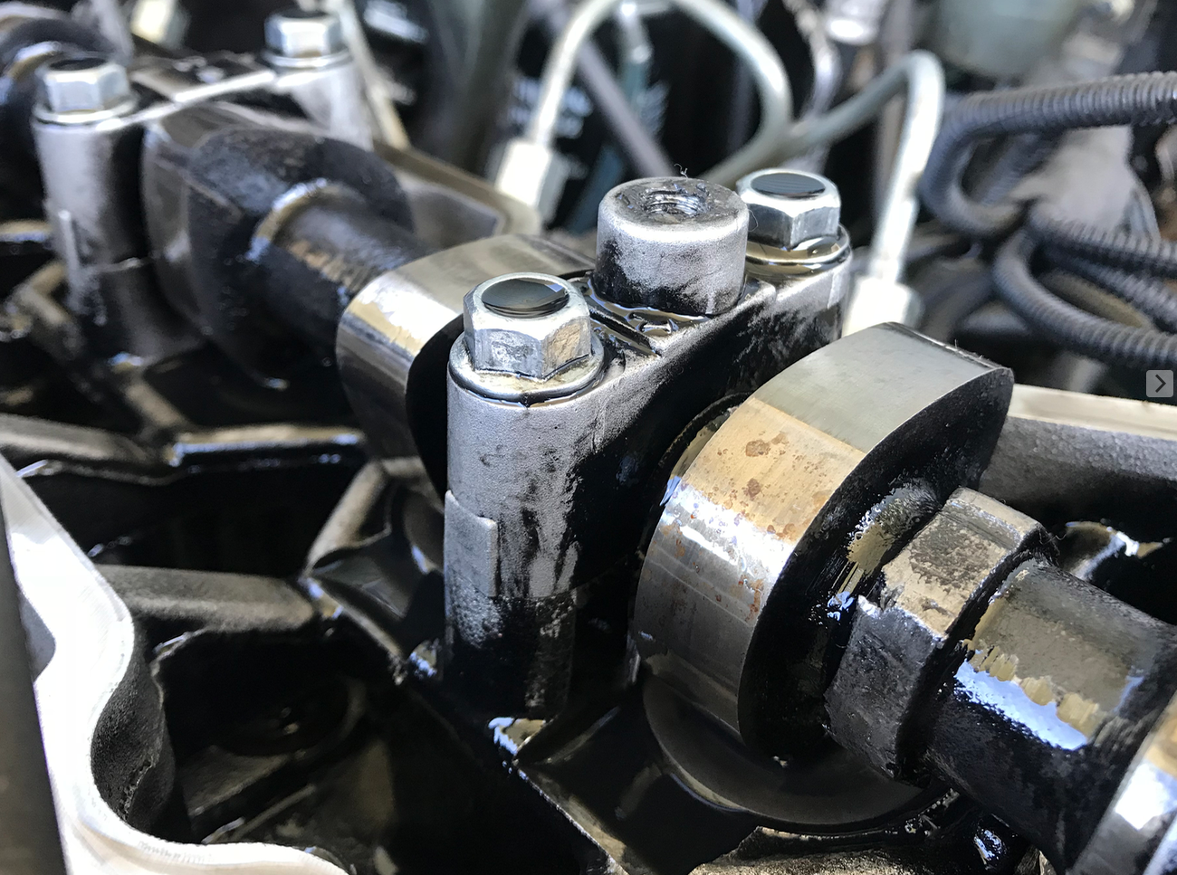

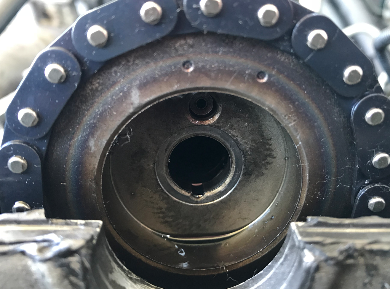

В общем что... На шестиграннике прорезь так и не встает вверх. Если в ВМТ поставить ее вертикально, то прям чувствуется как клапана упираются. Шестерня цепи в таком положении одевается, но с большим натягом и очень криво. Еще раз повторюсь - этот РВ стоит с самой покупки авто и ВСЕГДА прорезь была чуть повернута.
Общался с мотористом, который хорошо знаком с этими моторами (бывший владелец П2 2800) он говорит, что это риска нужна лишь для определения такта и что он всю жизнь ставил строго по выступу для шестерни на торце РВ, чтобы шип смотрел строго вверх в ВМТ.
Так же хочу заметить, что если поставить прорезь ровно вверх, то кулачки РВ 1-го цилиндра будут не соосны. Впуск получается чуть вниз, выпуск чуть вверх (это я о кулачках).
А при той установке, что у меня они смотрят ровно в разные стороны под одним ровным углом.
Вчера все же удалось завестись с эфиром. Потребовалось 3 попытки по одному пшику. НО !!!! Дымит, жестко работает, заводится не с полоборота, НО взрывом без всяких "в догонку".
Ставил насос в метку Т и метку N. Корпусом пробовал по разному. Остается лишь одно сместить на зуб выше метки Т - это единственный вариант который я не пробовал. Воздуха точно нет, шланги прозрачные, подтеков не наблюдается.
Насос за свою бытность 3 раз точно меняю и снимал не однократно. Всегда было все просто. ВМТ, метка Т, корпус насоса к блоку. Расход, да под 16-18 выкатывал, НО ехал он честно и бодро на свои потребляемые 16-18 литров, заводился ВСЕГДА с пол-оборота...

Ну вот и пришел конец трехнедельной эпопее.
Оказалось все банально просто... Невнимательность и усталость от полного разбора двух машин и собирания одной с нуля.
Метка по которой я ставил 3 недели - оказалась меткой через которую я глядел в окошко вакуумного насоса.
Все решилось бонально: позвонил человеку который обслуживает топливную аппаратуру и попросил на шестерне, которая изначально стояла на этом насосе посчитать зуб от шпонки.
И тут он мне говорит, что срез на зубе со стороны насоса, а не со стороны гайки. А у меня то метка со стороны гайки (я ее болгарочкой так чик в свое время). Сказал он мне что 8 ой зуб от шпонки не считая того что напротив шпонки. И тут я вижу что моя метка стоит против часовой стрелки от шпонки, а считать надо по часовой... Нашлась метка. И все как обычно: ВМТ, кулачек впуска 2 цилиндра вверх (из заливной горловины смотрю), метка Т, насос на место, трубки на место, лягушкой раз пять, ключ задеть не успел и он завелся, работает как часы, дымит так как надо.
Прошу у всех прощения за смуту...
Еще вчера я был КМС по снятию насоса, сегодня я с уверенностью могу заявить, что я мастер спорта по снятию и установке насоса на 4М40
Раз 30 точно снял. Сегодня даже зубья посчитал 56 и решил что если 30 минут х 56 зубьев перебрать - сутки
херня.
Всем спасибо !!!
