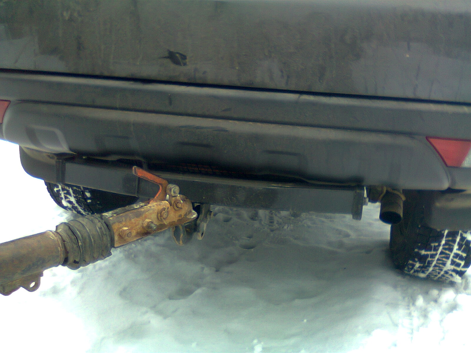

Re: Фаркоп на НМПС

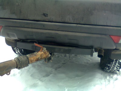

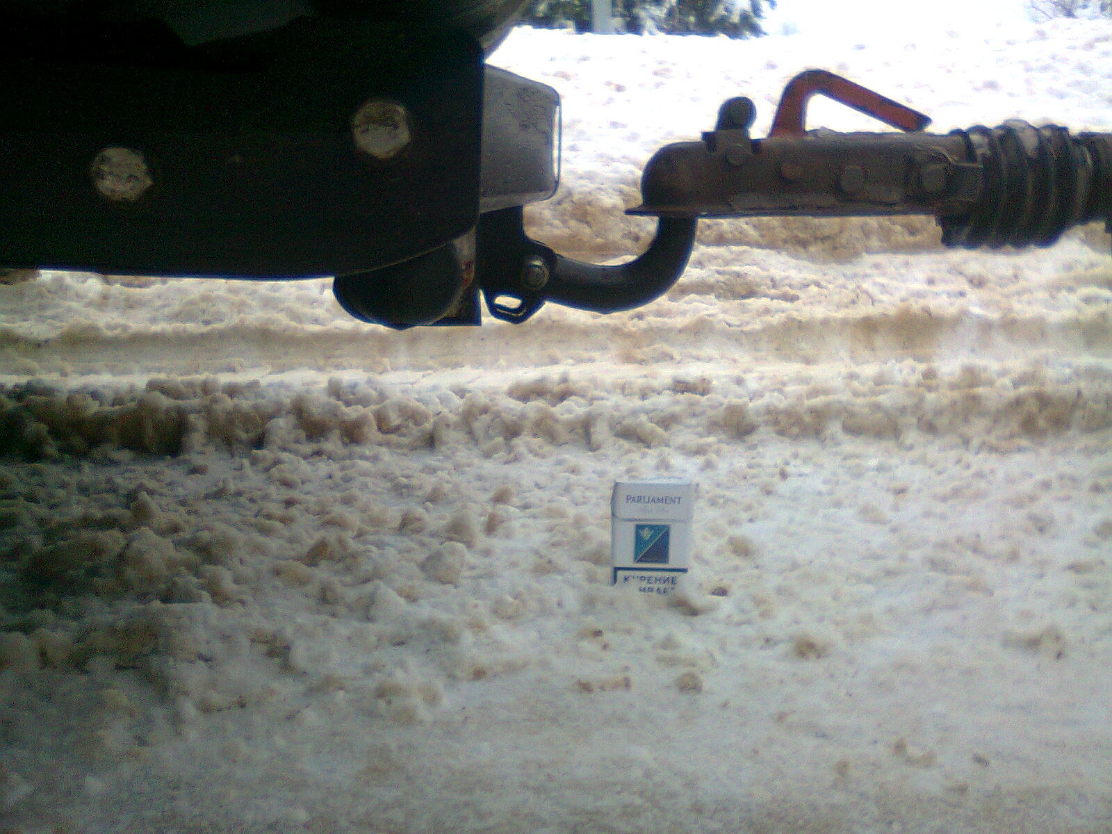

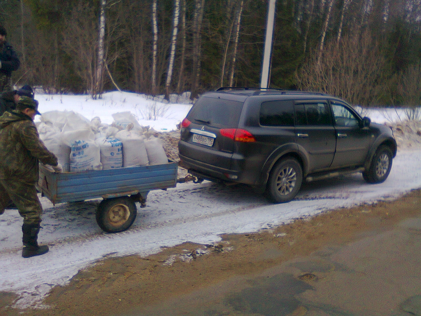

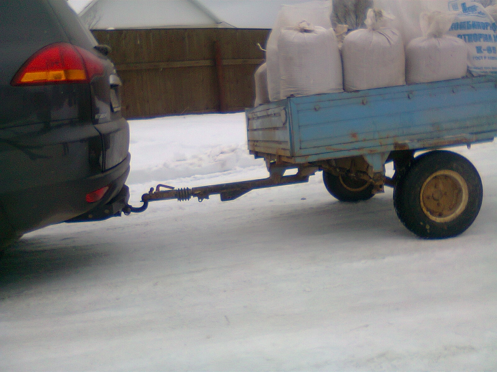

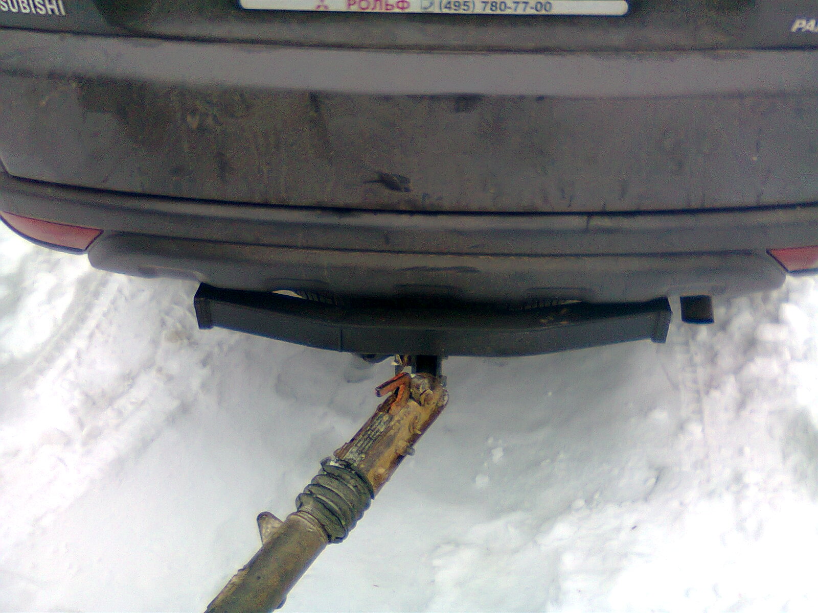

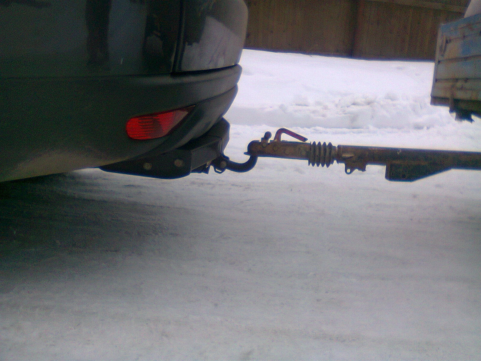

вот мой фаркопик))) сорри за качество фотки с телефона маши на загружена....
