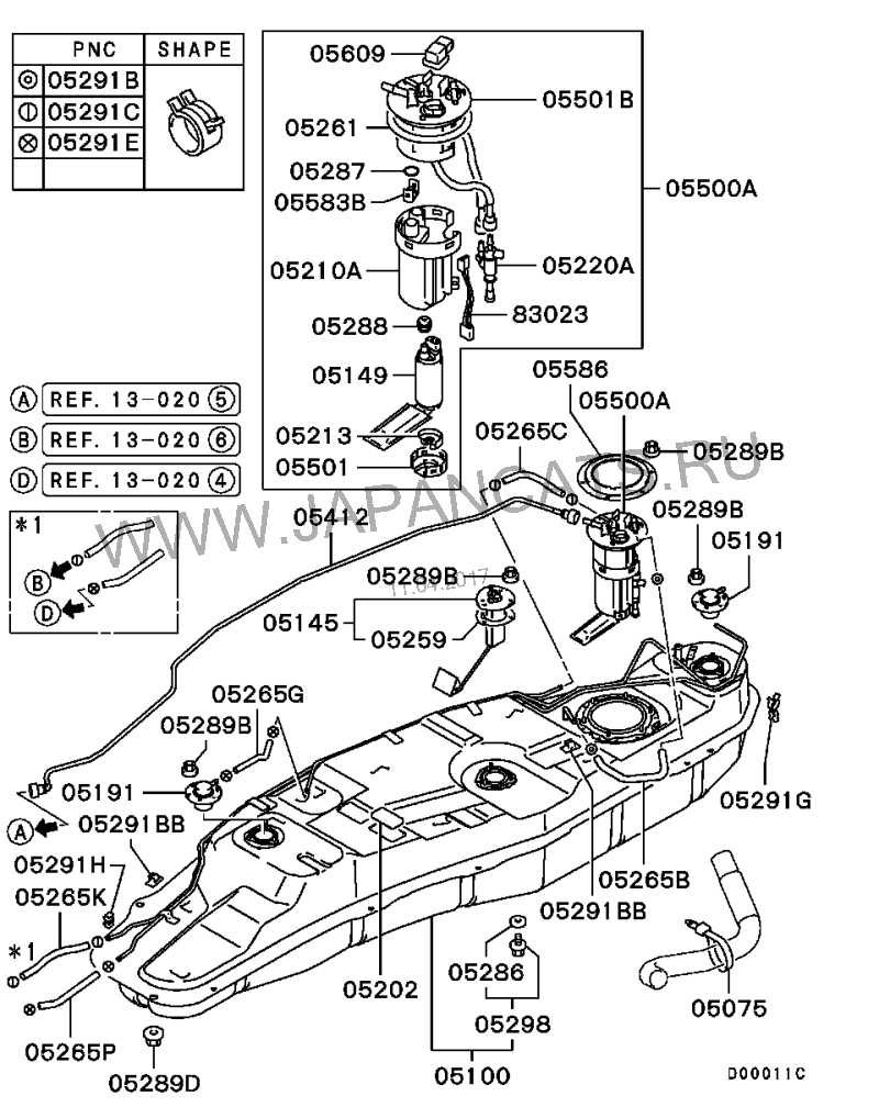

датчик стоит не в бензонасосе, а отдельно. примерно в середине бака.
просто так до него не доберешься, нужно опускать бак.
да что вам на схеме посмотреть что ли сложно...
деталь 05145

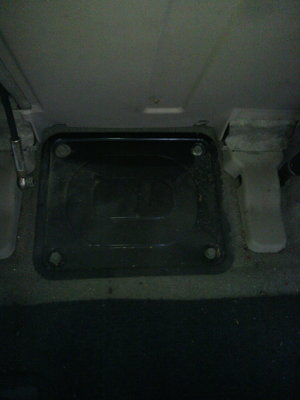

Поднял ковролин, кроме пластика и железа нет ни чего, кроме какого то крепежа в районе правой ноги.
Зато под задним сидением есть люк.
Может разница в машинах?

Да нет, люк что вы нашли - это как раз бензонасос.
Про то что они говорят выше - должно быть в районе переднего пассажирского сиденья. Но лично я там ничего не видал никогда...

Так если я правильно понял , то датчик находится в бензобаке, где то под бензонасосом, если верить схеме выше, тогда при чем передние сидение :%):
Кстати, я там тоже ни чего не нашел ::(:

IIpuzpak писал(а):
hc2hunter писал(а):Да нет, люк что вы нашли - это как раз бензонасос.
ну бак-то он не размером с "5-литровую" банку? :)
он длинный. схему видели выше? бензонасос в хвосте. и его люк вы нашли.
датчик уровня - посредине бака. геометрически он примерно попадает под жопу переднего пассажира.
что касается сервисного лючка - была выдвинута версия, что он там есть. давайте дождемся комментариев того, кто ее выдвинул.
