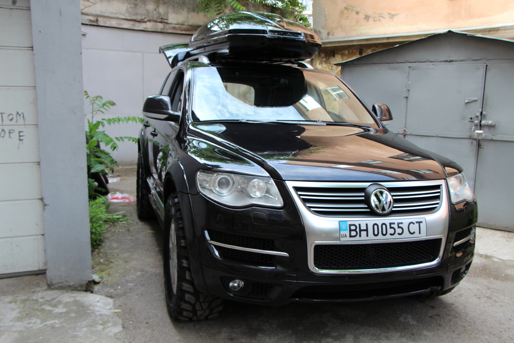

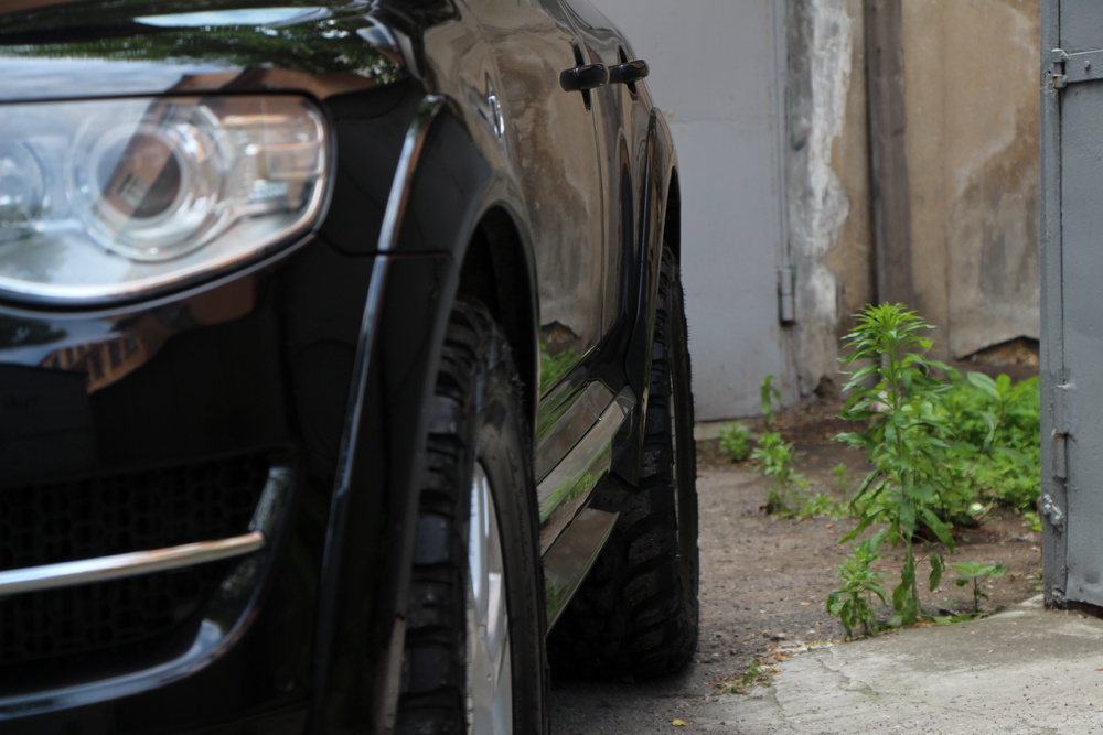

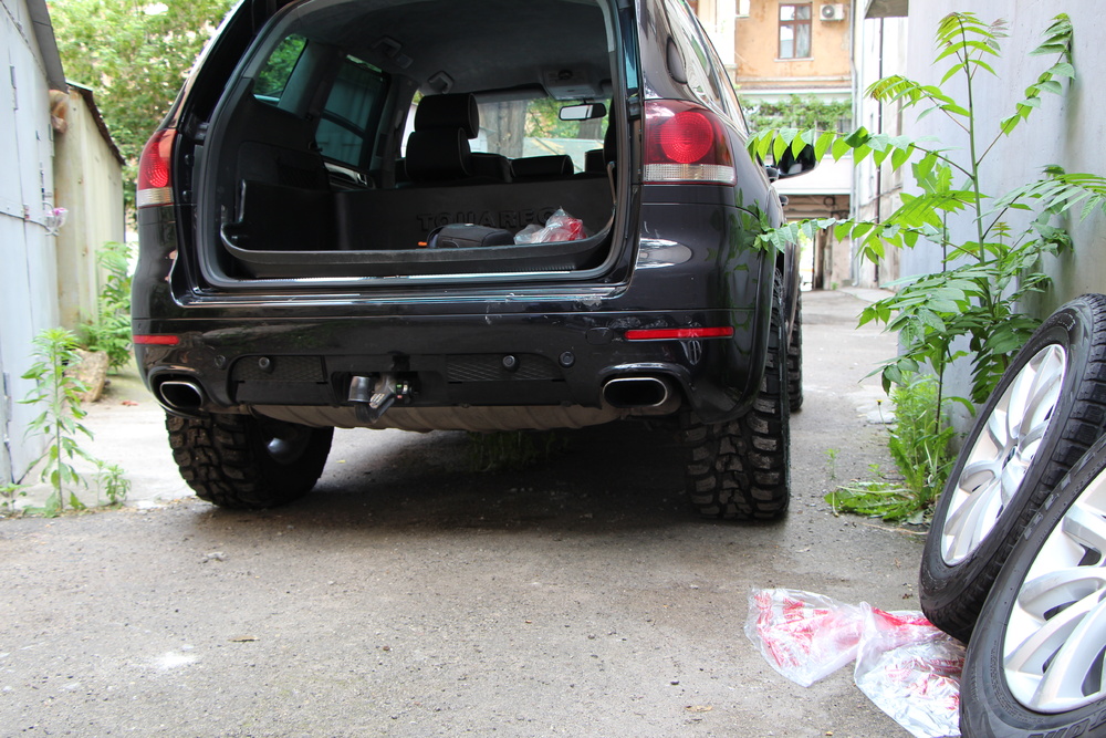

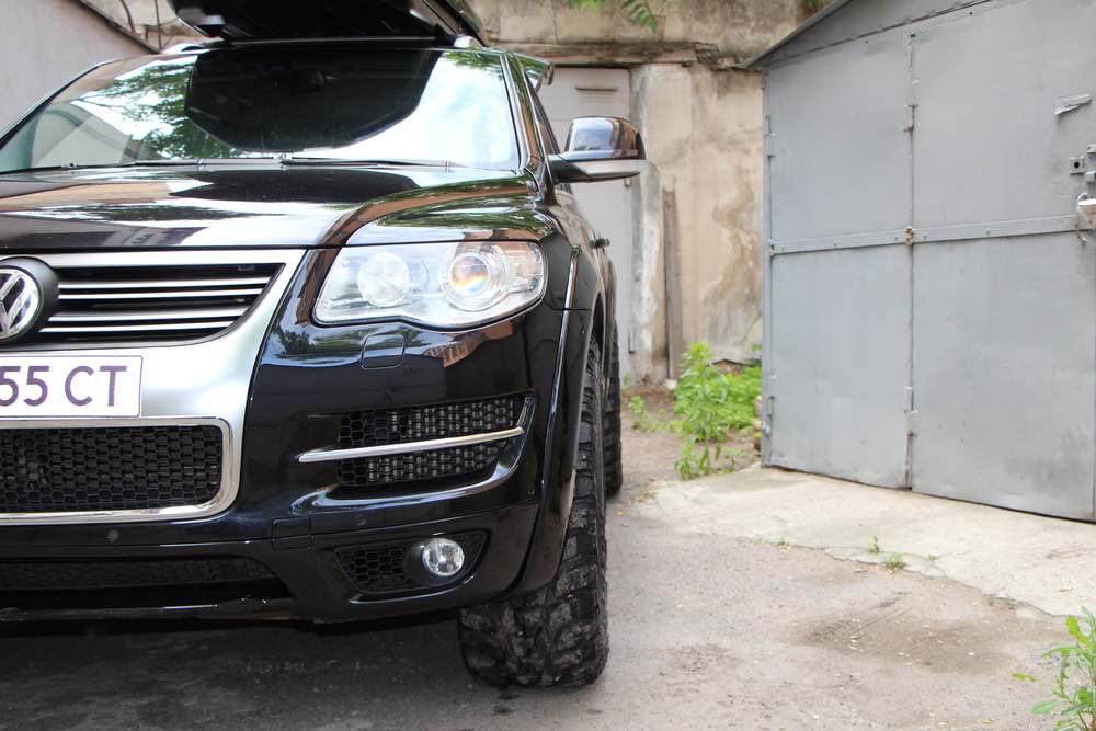

Kumho Road Venture MT KL71

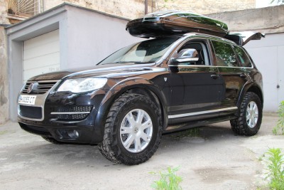

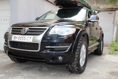

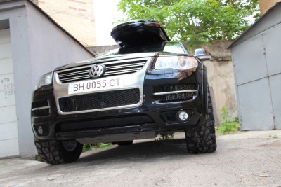

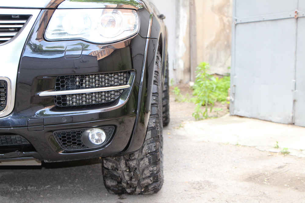

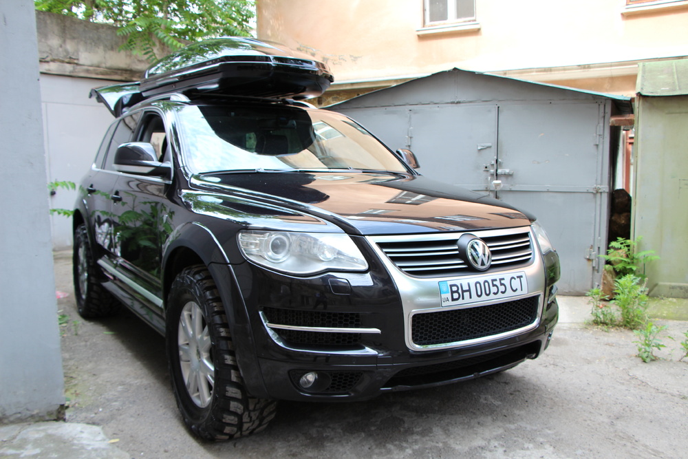

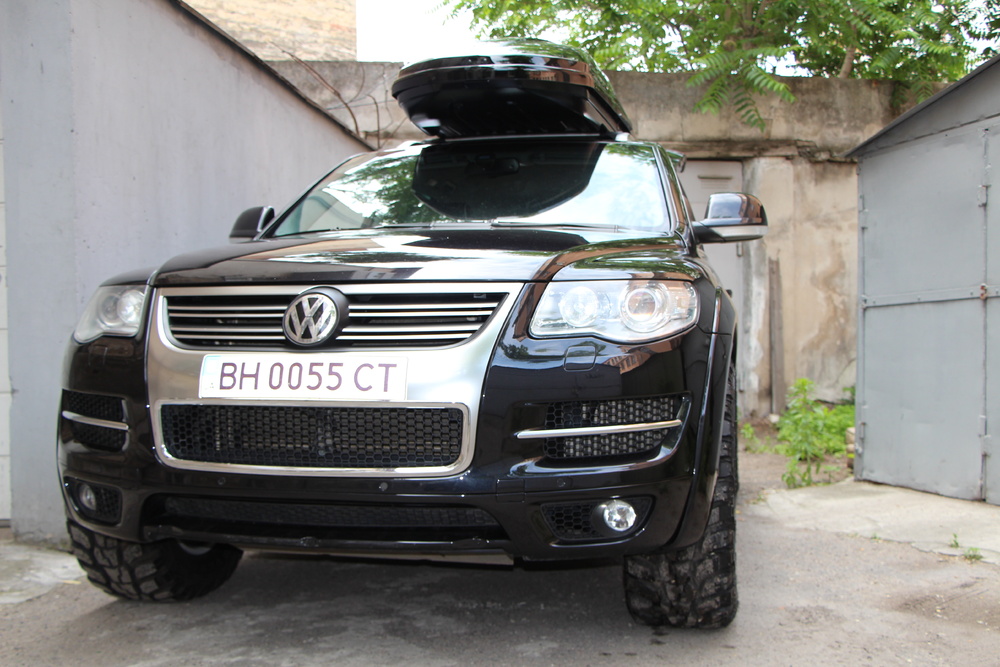

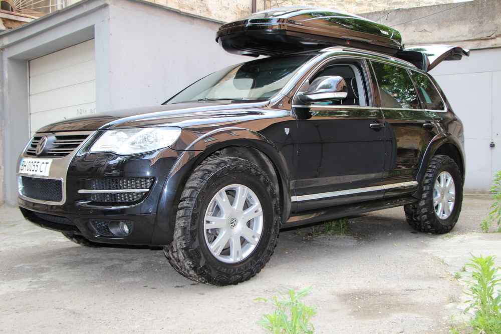

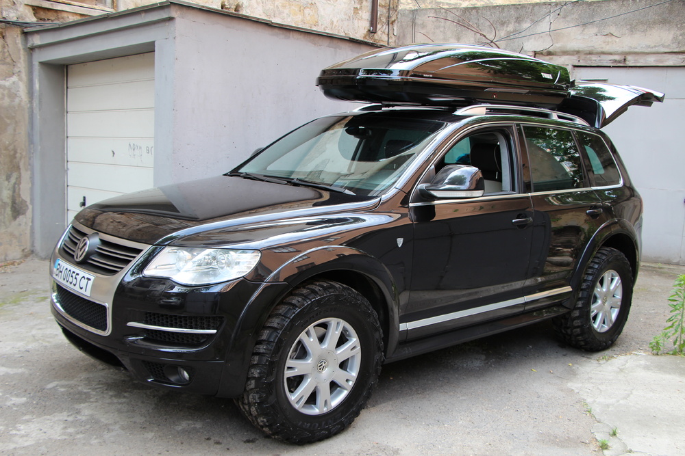

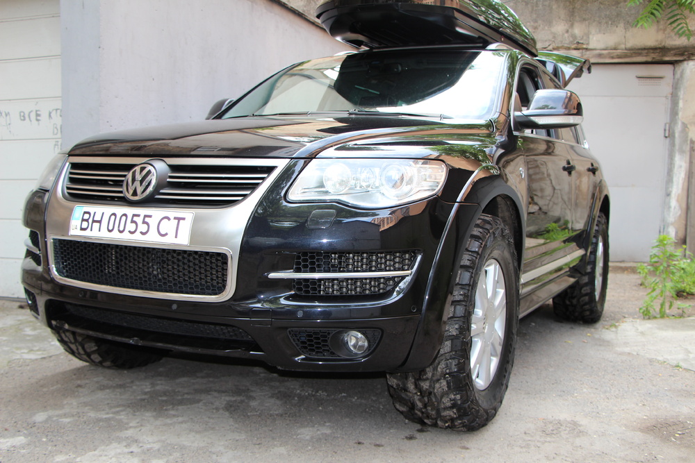

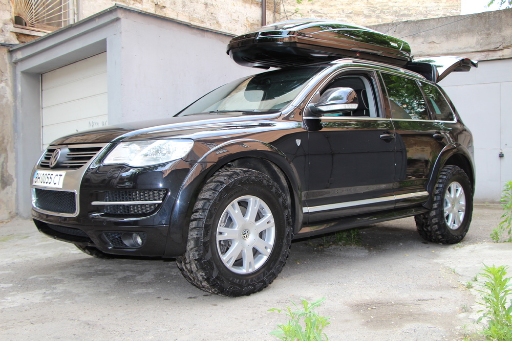

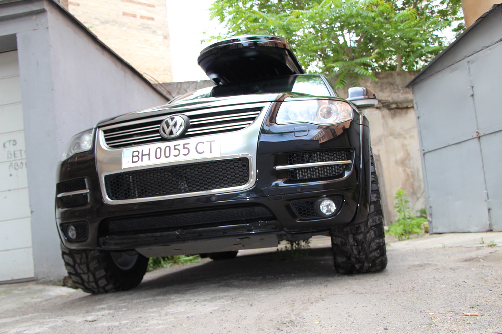

Вот поставил себе на Touareg V10 5.0 TDi шины МТ - Kumho/Marshal Road Venture MT KL71 в размере 305/60-R18 (33X12.5R18) диаметр 823мм (32.4''). Притираются...
Сейчас шины 305/60-R18 (33X12.5R18) стоят на дисках Valley (ET57) и с проставками 15мм. Фактический вылет получается ET42 (57-15=42мм).
Радиаторы интеркулеров (их нижний крайний угол) уже раз сдвинули вперёд на 20мм, но всё равно колёса чиркают за решётки кулеров при повороте руля на 50%. При полностью вывернутых колёсах и в прямом положении всё ОК.
Теперь опять будут сдвигать интеркулеры ещё вперёд на 5-10мм.
Самое неприятное в этих колёсах не то что они немного чиркают, и не их небольшой вой на 80-180 км/час, а их вес... Они ОООЧЕНЬ тяжёлые (неподрессоренные массы дают о себе знать).
При давлении 3.2-3.5 шумят меньше, но жестко. При 2.5-2.7 как на воздушной подушке, но шумноваты на скорости.
На пляже даже не травился и шёл легко там где 255/60-R18 начинали буксовать.
При 0.5 проходят почти везде, но клиренс уменьшается, и если засядут то - без лебёдки или трактора не обойтись.
Главное не давать им буксовать - в песке зарываются моментально.
Вообще-то, Kumho/Marshal Road Venture MT KL71 является САМОЙ ТИХОЙ из шин МТ (если слово "тихая" вообще подходит для описания шин МТ). Пока доволен !
На скорости 80км/час начинается небольшой вой. После 120км/час шум от воздуха забивает вой от шин.
Очень мягкие - езжу как на воздушной подушке. Качаю 2.7.
Шёл 180км/час - полёт нормальный !
Вес у них довольно таки большой (30.39кг) в сравнении со штатным размером General Grabber AT2 255/55-R18 (16.78кг), что стояли раньше.
Вот для сравнения вес колёс, что я выбирал - может кому будет интересно :
1. General Grabber AT2 255/55-R18 - 37 lbs. / 16.78кг
2. General Grabber AT2 255/60-R18 - 40 lbs. / 18.14кг
3. General Grabber AT2 265/70-R17 - 46 lbs. / 20.87кг
4. General Grabber AT2 LT265/70-R17 - 53 lbs. / 24.04кг
5. BFGoodrich T/A KM2 LT265/70-R17 - 56 lbs. / 25.40кг
6. Kumho/Marshal MT KL71 LT265/70-R17 - 57 lbs. / 25.85кг
7. BFGoodrich T/A KM2 LT305/60-R18 - 65 lbs. / 29.48кг
8. General Grabber AT2 LT33X12.5R18 - 66 lbs. / 29.94кг
9. Kumho/Marshal MT KL71 LT33X12.5R18 - 67 lbs. / 30.39кг
Получается, что в одинаковом размере (LT305/60-R18 и LT33X12.5R18) Kumho/Marshal MT KL71 тяжелее чем BFGoodrich T/A KM2 на 1 кг !
Шинами доволен ! На машине выглядят очень необычно !

Смотрятся колеса конечно офигенно!!!
Кстати, в размере 265/75R16 они есть с разными индексами нагрузки - 119 и 123...Все никак не могу определиться КЛ71 или БФГ МТ...

ни разу не видел туарега на злой резине. Смотрятся чОтко!!!

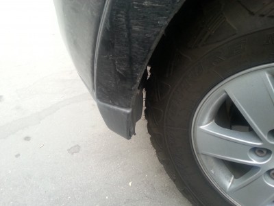

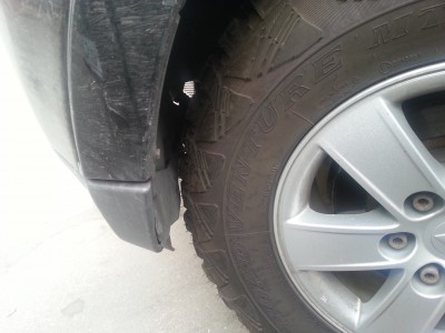

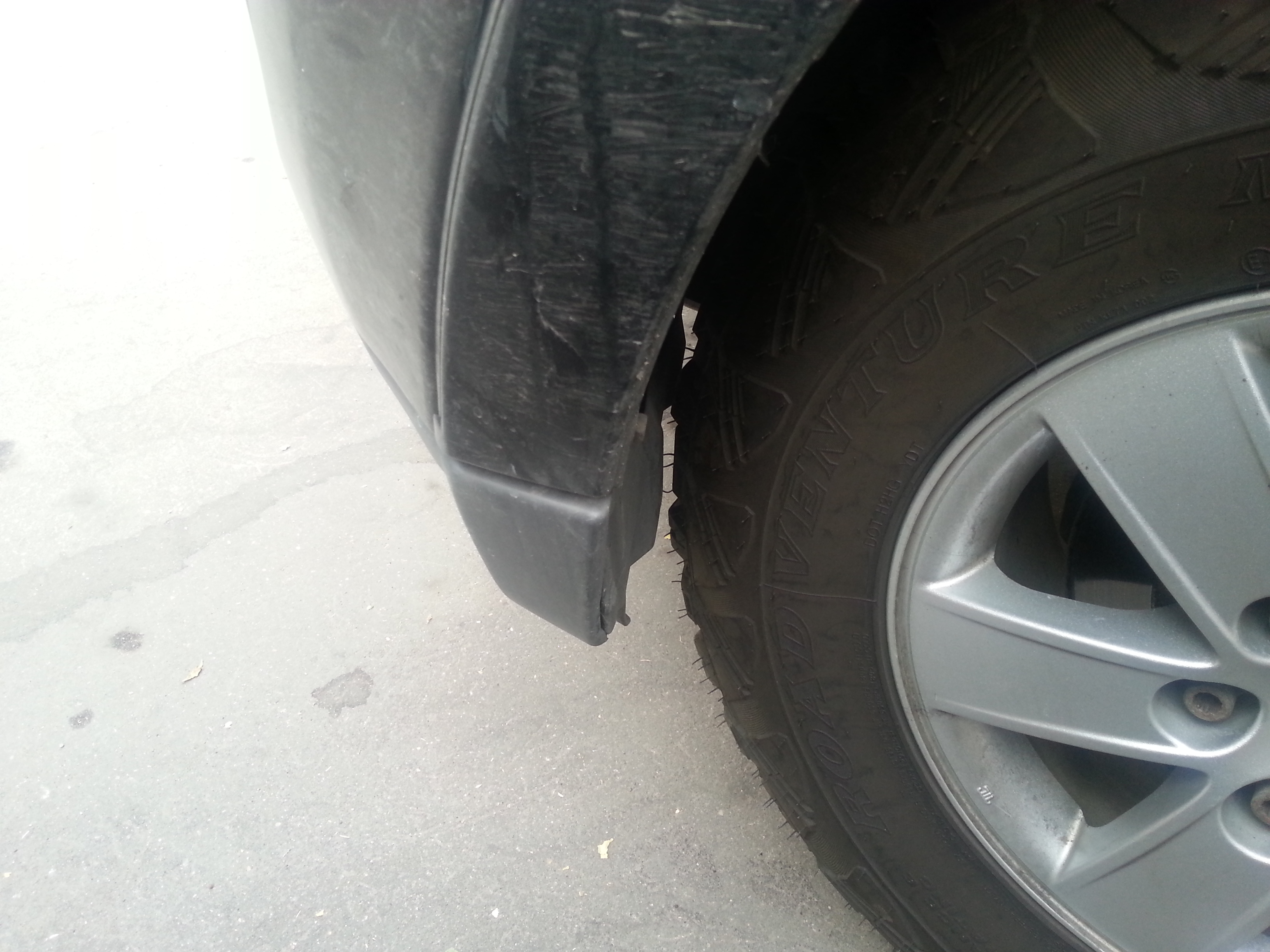

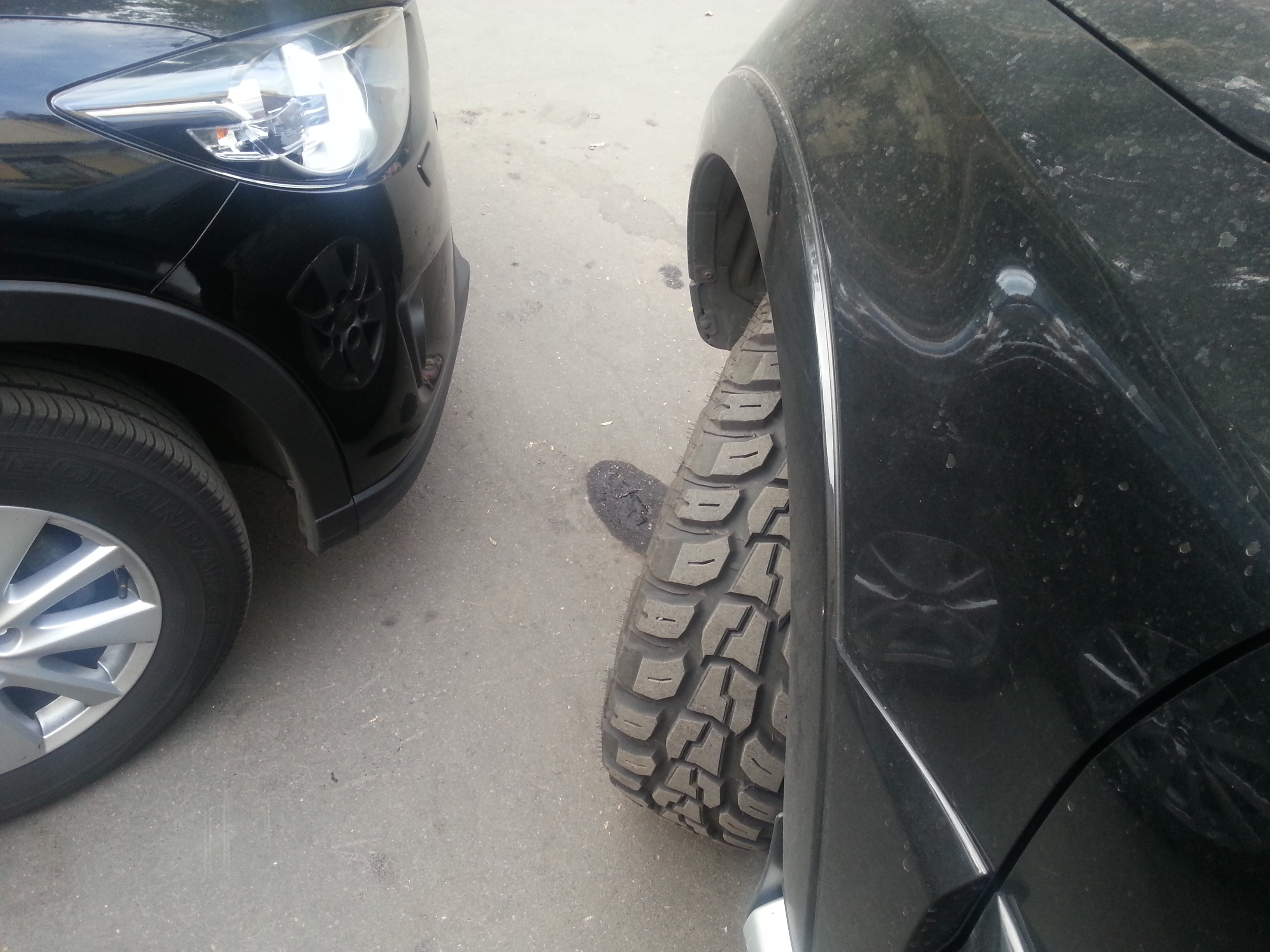

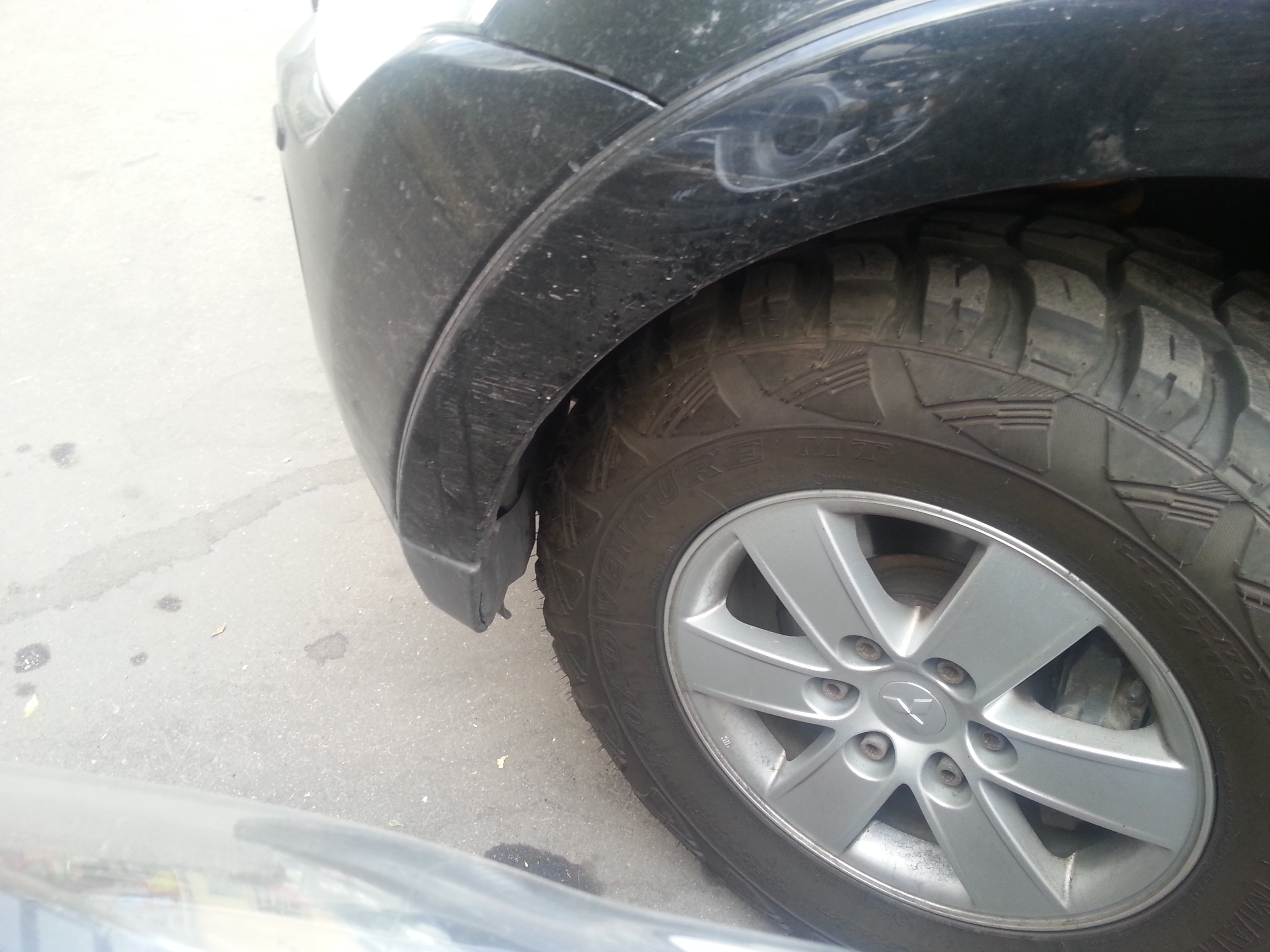

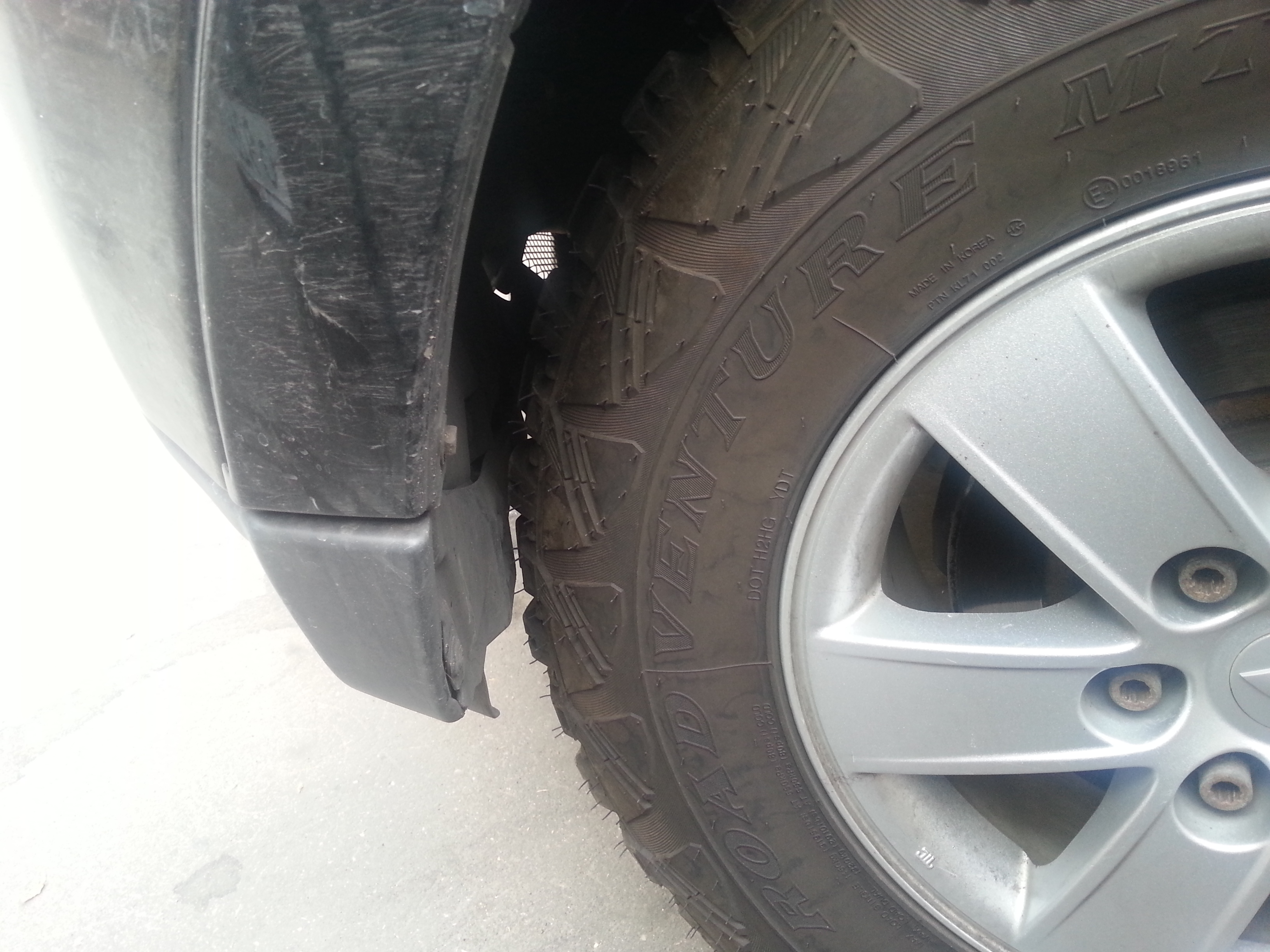

специально для вас сделал фото при вывернутых колесах. Лень мне подрезать что-то и выдергивать брызговики.AdB0kaT писал(а):alex2x2 на паджеро 4 колесья встали в стоке? т.е. без лифта? нигде не задевают?

alex2x2 спасибо за фото, видно что шина близко расположена к передней части крыла... И у вас ведь лифтованная подвеска? На стоке будет наверное еще хуже?

да у меня лифт 5 см. В подписи же есть информация))))AdB0kaT писал(а):alex2x2 спасибо за фото, видно что шина близко расположена к передней части крыла... И у вас ведь лифтованная подвеска? На стоке будет наверное еще хуже?
думаю , что на стоке не будет цеплять. Т.к. то место за что цепляет колесо будет чуть ниже и дальше от колеса т.к. колесо круглое и самая высшая точка как раз и цепляет за брызговик, который чуть приподнялся после лифта. Во ляпнул, так ляпнул я ))))

Всем привет.
Поменял свои КЛ71 32" на такие же 33ие .
Пока не проверял, так как машина стоит в гараже с поломанной АКПП и ждет запчасти от Жипера )))
