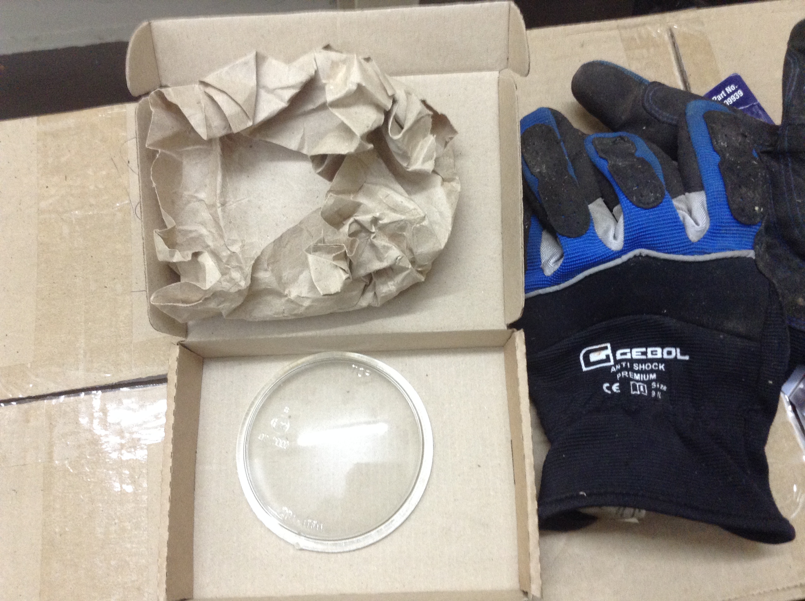

Сегодня проезжал недалеко от Южного порта и заскочил посмотреть стекла на туманки. И о чудо!!!! Купил таки стекла на туманки!!! Цена сильно порадовала 298₽ штучка. Хондовские. Взял парочку на будущее.
Уважаемые модераторы. Поставьте пожалуйста на видное место адрес, где их можно купить для простого поиска. Москва, авторынок Южный порт, здание с большой надписью "Автомобили", входим в главный вход, ищем эскалатор и обходим его слева. Видим перед собой павильоны. Чуть левее ищем павильон под номером 152, заходим и спрашиваем стекла на нашу машину. Продавец в курсе то чего подходят.

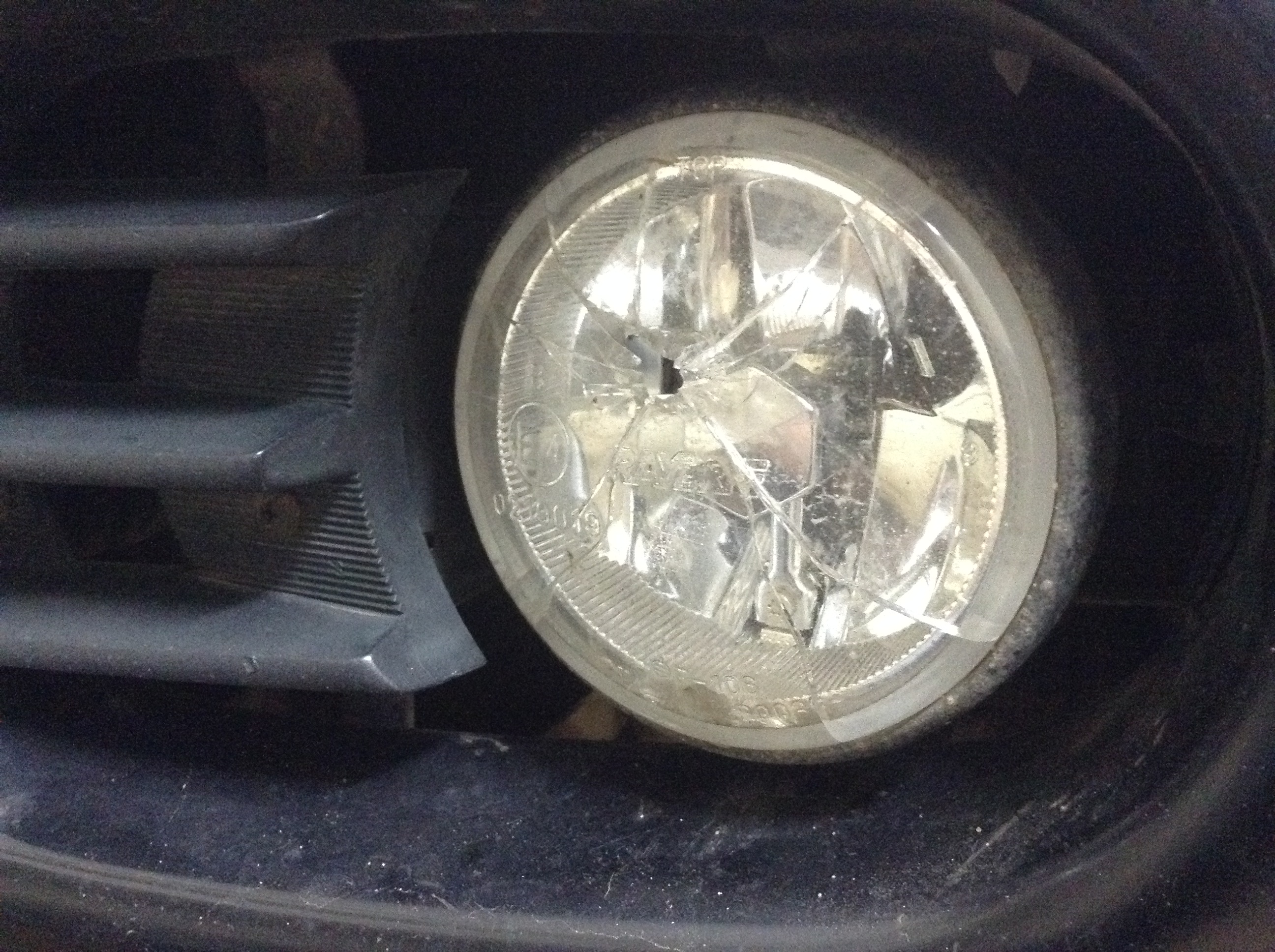

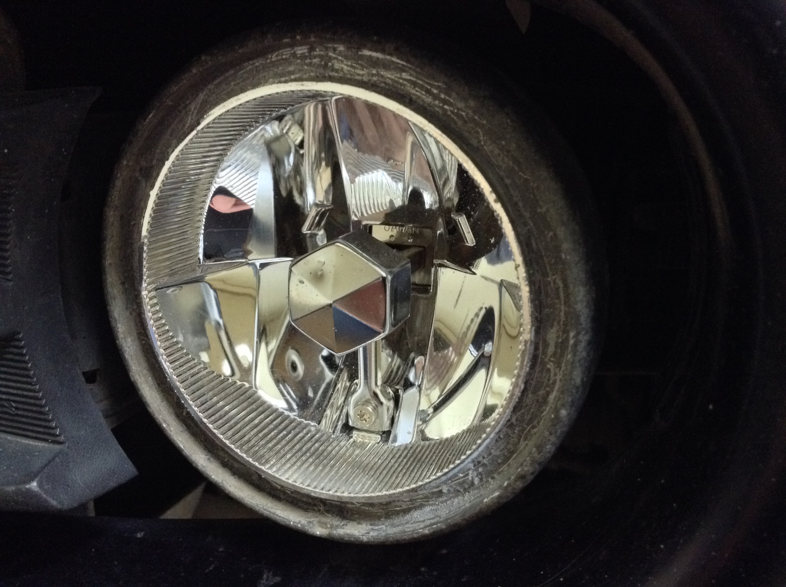

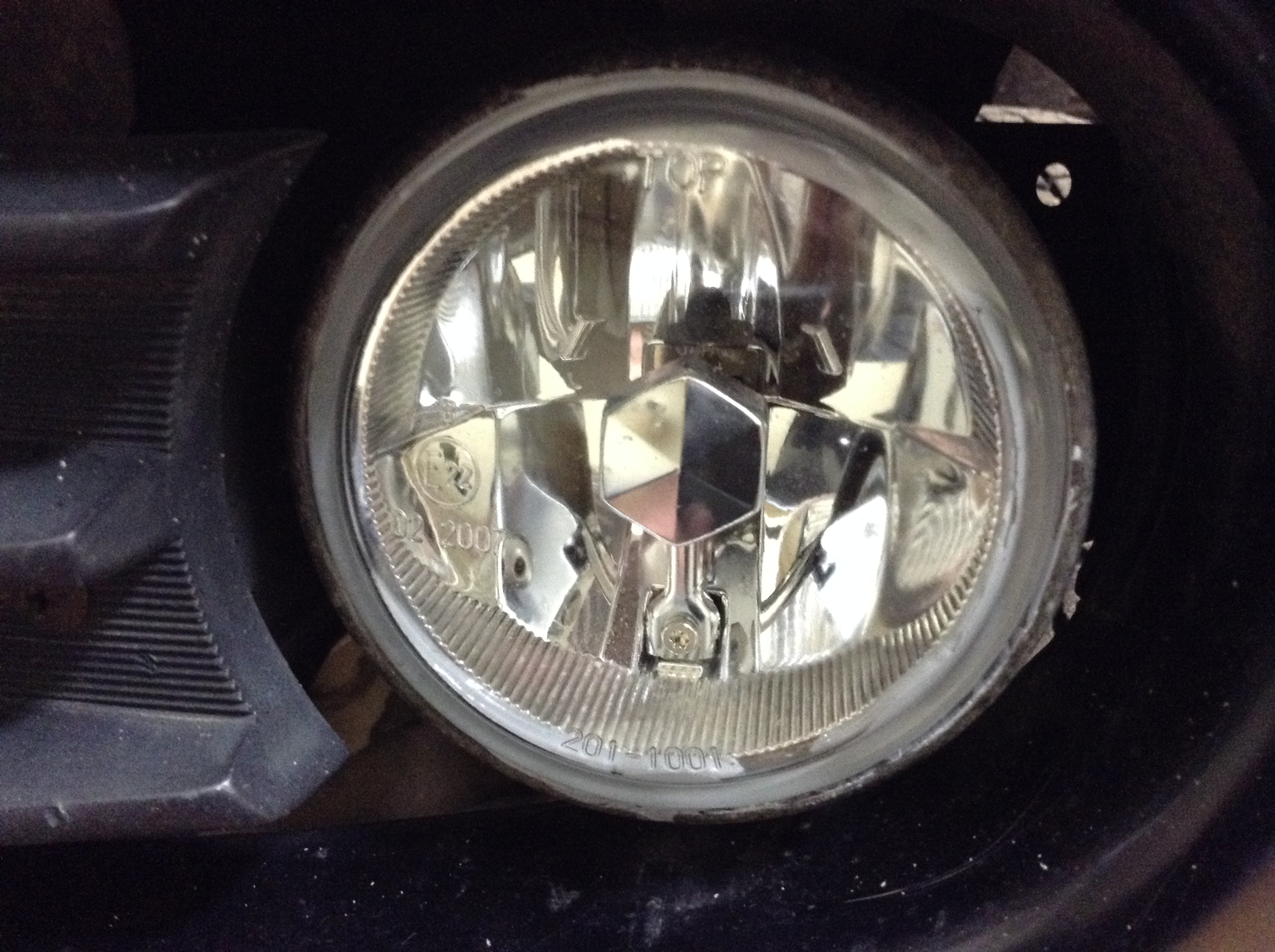

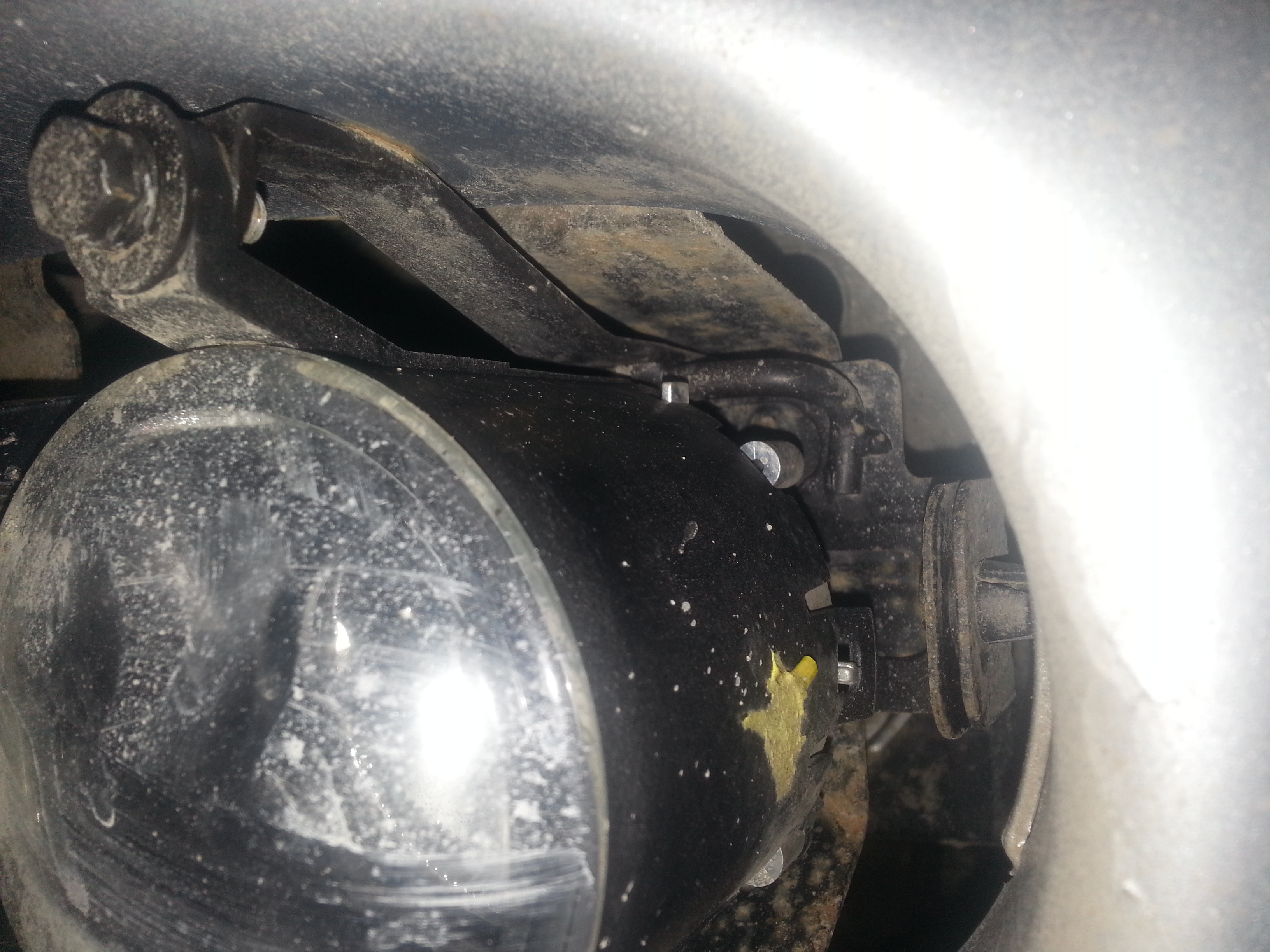

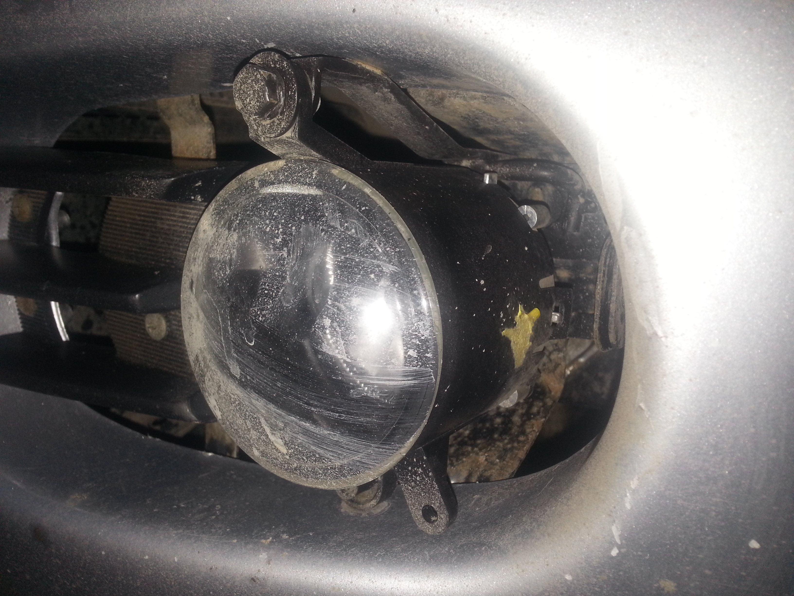

Сегодня поменя стекло разбитой тумаки. С машины не снимал, просто добил её и вычистил остатки герметика. Стёклышко от хонды встало как родное.

Чёт фотки в другом порядке закинулись. Но суть ясна надеюсь.

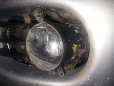

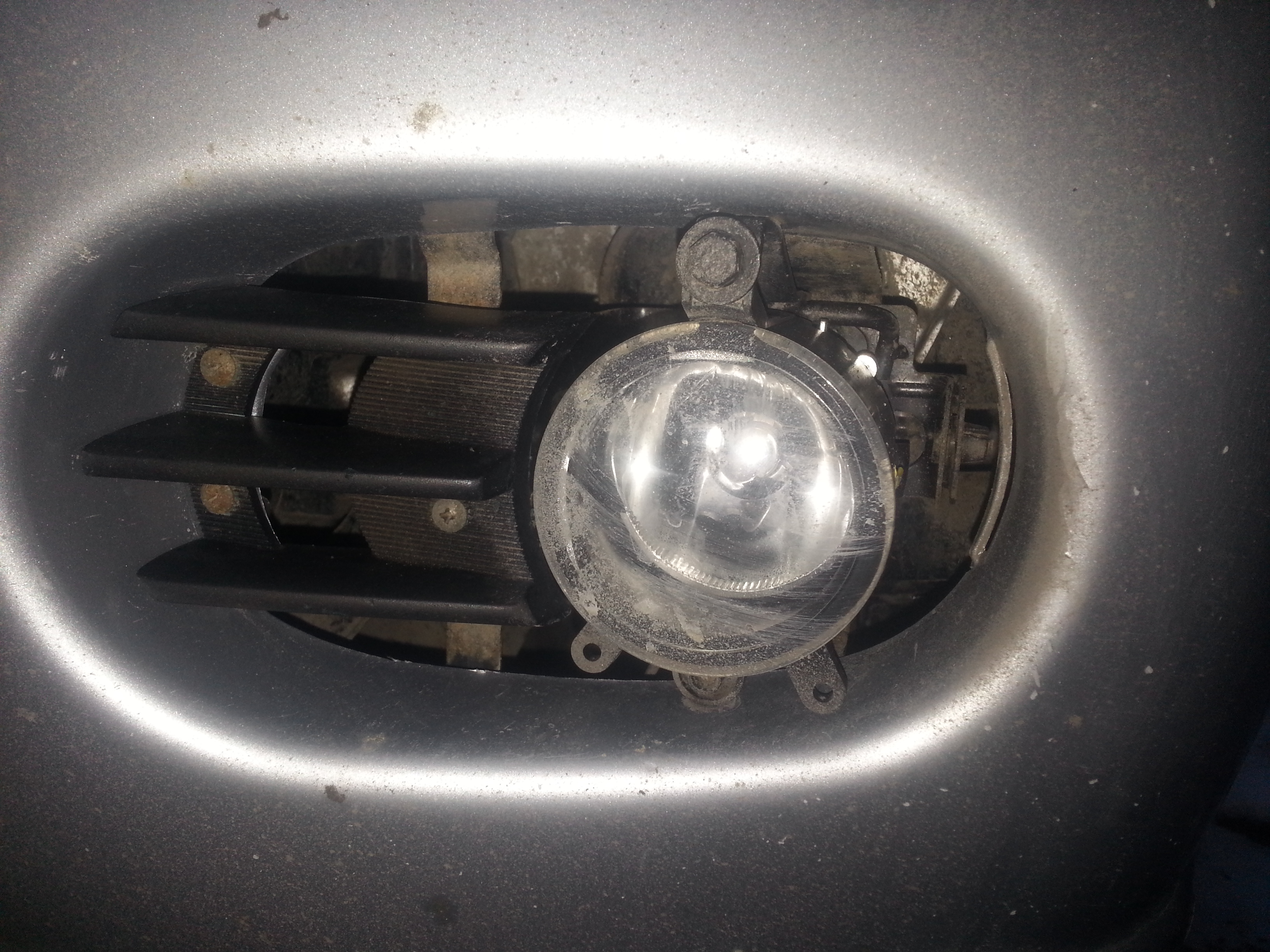

Хеллу микра поставил. И свет хороший и линза. Крепеж переделал и сапуны от него вывел повышеViGor201 писал(а):Что то тема умерла.

Снимал бампер. Переделал из старого крепежа,(крепежные места что б остались) Хелла немного глубже садится. Там ничего хитрого нет, я дома делал ( на улице -10 ) то в гараж, то опять примерка дома. Часа 2,5 где то. Уже 4 года езжу, стекло толстое - пофиг вода и снегViGor201 писал(а):Как крепеж переделывали?
