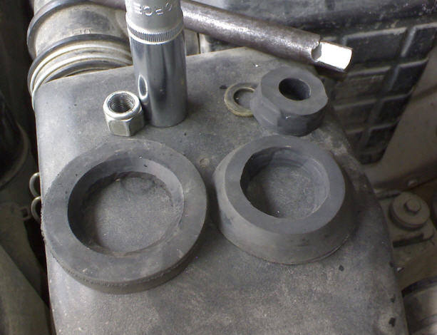

подкрепляю свои слова фотографиями
глухие шмяки на кочках думаю по этой же причине
резинки такие под заказ (40025с) за 1200р штучка, доставка 5 недель.
неужели вакуумная резина быстро умрёт? самопал какой нить придумать бы по гуманней.

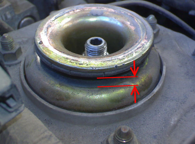

vk2 писал(а): если есть у кого фотка данной резинки - прошу выложить.... дабы походить по подбирать чего нить от другой техники.
ну или нарисуйте
idled писал(а): резинка там спец. формы.
По моим расчетам люфт возникает когда проседает резинка в месте указанном стрелкой, туда и надо подкладывать резиновое кольцо, но наверно не толще 5мм(или вернее на несколько мм(3-5мм) толще чем зазор показанный на твоей фоте стрелками). Внутреннее отверстие в кольце должно быть такое-же как в родной резинке.

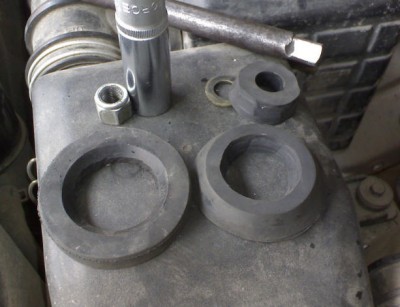

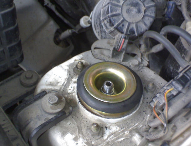

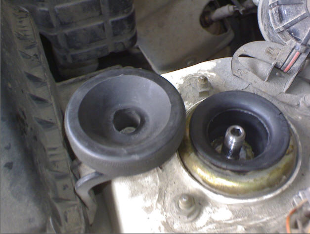

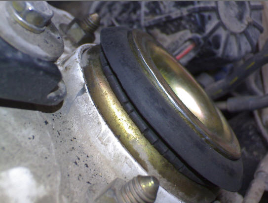

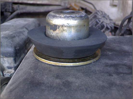

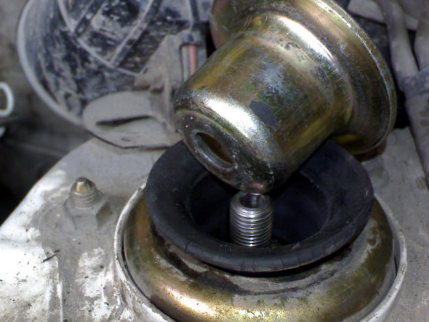

не дождался фоток сходил открутил свои
заодно проставку справа поставил (села будто там жила)
резина снизу у меня немного другой формы и на вид целёхонькая, а вот вверху потресканная и расплющенная, как пирожок после скалки.
пока на правой стойке провожу експеримент с резинкой верхней (добавил колечко из дубовой резины)
тем более для установки оной людям не надо будет глобально снимать всё... достаточно будет открутить центральную гайку и вынуть "колокол"...
затем кидаем заготовленную резиновую прокладку и возвращаем всё в обратной последовательности.
как оное будет жить посмотрим.
P.S. возможно глупый вопрос но... а отбойники у нас должны быть? или они идут как бы вместе с пыльником одной деталью?
разбирал не обнаружил... нацепил отбойник... придя домой на картинках в интернете не вижу его и теперь маюсь не зря ли напялил.

vk2 писал(а):не дождался фоток сходил открутил своизаодно проставку справа поставил (села будто там жила).
Если верхняя совсем потресканная, можно и сверху добавить, но этого мало и разобьет ее быстро, маленькая площадь. Основная опора идет там где я на фото указал стрелкой, а верхний стакан ее притягивает чтоб не было люфта. Люфт появляется когда эта резинка просела и верхний стакан упирается в шайбу на штоке, оставляя зазор.vk2 писал(а):резина снизу у меня немного другой формы и на вид целёхонькая, а вот вверху потресканная и расплющенная, как пирожок после скалки.
тем более для установки оной людям не надо будет глобально снимать всё... достаточно будет открутить центральную гайку и вынуть "колокол"....

восстанавливаем резиновую опору своими руками
уже обсуждалось ранее и пришли к выводу что глухие стуки подвески возникают из за разбитых/просевших/расплющенных резиновых опор.
так как новая резиновая хреновина стоит более полутора тысяч за штуку
, да ещё и ждать, так как в магазинах их просто так не найти...
покупаем в авто-магазине опору от УАЗика (по размеру и материалу само то, да и цена 10 рублей за штуку..)
затем выковыриваем .... у меня резина прикипела, пока WD40 не брызнул, было бесполезно тянуть. далее разрезал УАЗовскую заготовку пополам, большое колечко пробовал подложить - диаметр больше на миллиметр буквально... выдавливает когда затягиваем.
поэтому взял оставшуюся часть, срезал металлический набалдашник снизу, прорезал отверстие нужного диаметра...
теперь остаётся всё собрать и затянуть
старую резинку не срезал, пусть будет. просто, быстро, дёшево

снизу все равно она разбита, надо снизу что-то делать, а не сверхувариант отличный, но надолго ли?

снизу толщина резины не в пример больше чем сверху, я снимал смотрел, ещё жить и жить ей.
нижняя сминается чуток, а верхнюю просто выдавливает.
для нижней в том же магазине присмотрел на будущее тоже от УАЗика, но уже другую опору (с диаметром побольше)

+1Glukc писал(а):снизу все равно она разбита, надо снизу что-то делать, а не сверхувариант отличный, но надолго ли?
Под нижнюю надо подкладывать, вверху толстую прокладку быстро просадит и разобьет, площадь опоры маленькая. Основная рабочая как раз и есть нижняя часть.
Сам написал
Этот метал. стаканчик входит в отверстие нижней резинки и если она не просажена то стаканчик не доходит до упора в шток и зажимает резинку. Верхняя по идее просто прокладка она и первоначально тонкой была(теперь только еще потрескалась).vk2 писал(а):, а верхнюю просто выдавливает.
Конечно на какое-то время и так пойдет.
