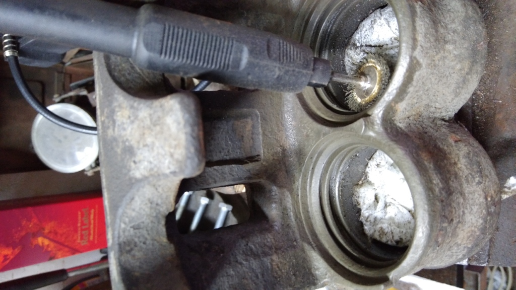

Привет, коллеги!Андруха писал(а):Завершил ТО тормозов!
Перед диски нормальные, колодки поршни, резинки, пальцы - под замену.
Зад - все поменял и диски с колодками и направляющие с резинками и поршни.
Второй задний суппорт сам перебрал, поршень вставил со второго раза! Сначала попробовал вставил пыльник, кольцо - и тренировался впихивать поршень... ни фига! Ни с "банкой" ни без банки (разрезал пивную тару...). Пальцы устали изворачиваться - бесполезно! Вставил поршень - вылез край пыльника..
Потом соригинальничал - натянул пыльник на поршень, аккуратно вкрутил пыльник в паз суппорта и сверху одел стопорное кольцо...! И все встало как надо! Осталось утопить на место поршень.
Теперь тестирую - гоняю и торможу! Немного греется (теплый) колесный диск передний левый, остальные сразу холодные.
Вывод:
1.обязательно буду перебирать по весне (если раньше не придется) сам тормоза - посмотрю как все будет выглядеть, чистил, мазал и ставил почти все новое. Возможно закажу комплект поршней из нержавейки, нормально более менее отработали поршни-оригинал из старых запасов.. Аналоги недолговечны, хотя может быть и качество самих слесарных работ неудовлетворительное(смазка, плохая чистка, песок пыль...)
2. куплю мини гравер с насадками - чтоб чистить не руками а механизировано.http://www.220-volt.ru/catalog-262594/
заколебался оттирать от ржавчины рабочие поверхности канавок суппортов - не очень удобно, думаю насадка-щетка ускорить процесс и повысит качество очистки.
3. пока не решил что делать с коррозией внутри полостей куда направляющие вставляются, когда более менее отшкурил - увидел типа язвенные очаги, и их особо не отполировать...
4. понравилась тема с покраской суппортов - классно получается! Но пескоструйки под руками нет, а других вариантов по зачистке пока не придумал.

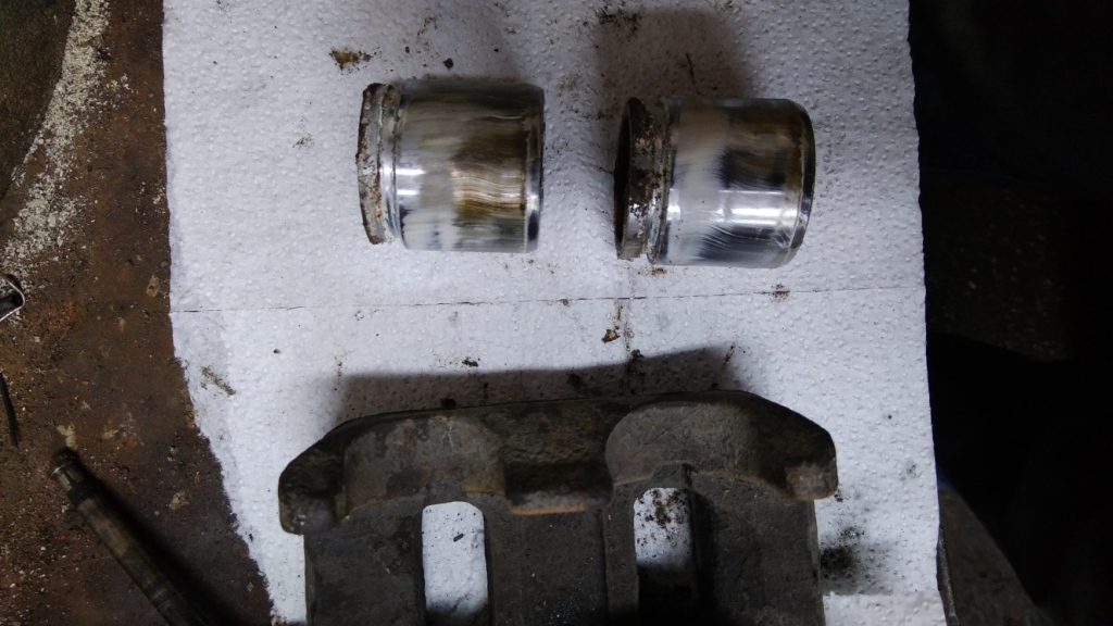

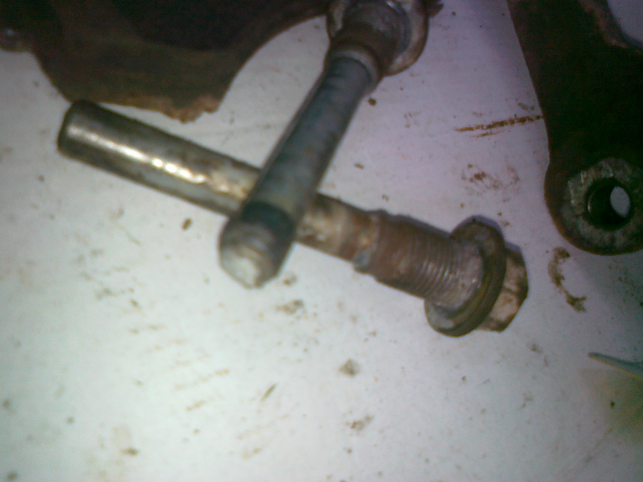

Прошло время очередного ТО суппортов - короткий отчет.
При сборке в сентябре мазал все элементы (пальцы-резьбы, скользячки, наружные торцы поршней) смазкой МС 1600.
Стал разбирать - один верхний палец на заднем левом суппорте уже закоксовался...крутился но выходить не хотел. Выбивал и выкручивал минут пять без фанатизма. Верхний палец на переднем суппорте один ходит достаточно свободно, буду наблюдать. Резинки все целые.
Остальные вышли от руки, порадовали те которые с резинками на концах (нижние), они все имели свежую почти белую смазку. Верхние пальцы достаточно сухие, смазки почти нет, местами черный блестящий налет типа лака, при царапаньи слетал чешуйками. Поршни все гуд! Смазка торцов поршней сделала свое дело, даже там где при разборке был налет ржавчины, при протирке - поверхность блестит. Вывод - при моей эксплуатации нужно раз в полгода делать ТО..... Опять намазал все МС-кой, теперь до осени.

Добрый день!
Очередной очерк по задним суппортам. В августе гонял в Крым, после возвращения задумался о состоянии томрозных колодок, тормозил то много на крутых спусках, не утерпел до запланированного предзимнего обслуживания - обычно перебираю перед техосмотром к декабрю, ну и повскрывал все суппорта! результат - остался доволен колодки еще походят, пальцы тоже без особых замечаний. Ну я и успокоился, поршни не стал вынимать, осмотрел - пыль. грязь посдувал, то что торчит помазал - думаю докатаюсь до зимы, а там уже по полной программе.
Пришло время - разобрал правый задний - весь как молодой, а вот левый - выполз чуток край пыльника (1,5 см) из под стопорного кольца, но странно - коррозия оказалась не локально в месте щели, а на самом краю поршня по кругу под краем пыльника. Весь никель слез почти на 1 см.. под замену. Год назад ставил все поршни новые, старые (оригиналы) снял, даже не стал чистить, грязные, положил в упаковку от новых залил смазкой!!! и убрал в запас - а в этом году увидел состояние френкита...достал старый, оттер - а он засиял как новый...и снова в строй!
По поводу вставки пыльников - боялся за это браться, но получилось как-то само - друг пока пиво вез, я почти все воткнул, сначала пыльник, потом стопорное кольцо, потом натянул пыльник на поршень и вставил его на место.

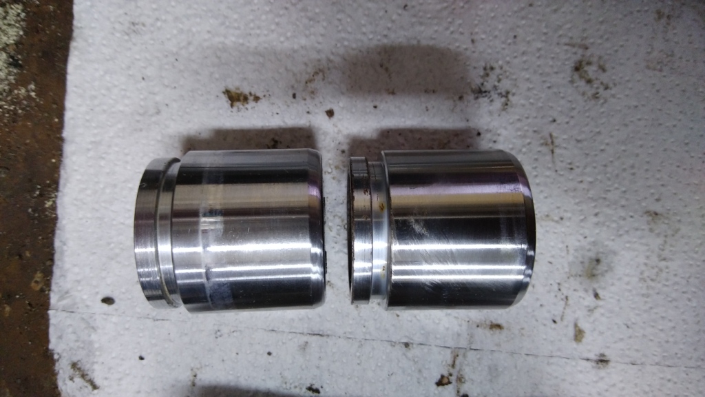

Купил таки себе дремель, испытал на чистке пазов суппорта под пыльник - тот который был выползший - там канавка качественно загадилась - поковырял проволокой, потом попробовал дремелем с удлинителем. очень удобно, но мощность и жесткость щеток явно слабоваты - не дерет а гладит, но тем не менее пожужал, может и подчистилось качественнее чем в прошлом году, может и поэтому все вставилось без напряга.
Очередные мысли - поршни по мне оригинал или самопал из нержы, экспериментов с аналогами больше не будет, слишком удивлен скоростью внезапного выхода из строя очередного заменителя.

У меня в задних суппортах поршеньки стоят титановые. Полируя их, я выл и матерился в голос. Зато поставил и забыл.
Теперь вою и матерюсь в голос, что не заказал поршеньки и в передние суппорта. Тогда это обошлось бы в сущие копейки, а теперь токаря уволили, а остальные при слове "титан" сразу скучнеют и говорят, что "запасы не вечны"...
leone
Re: восстановление суппорта в фотографиях
Из нержавейки тоже надо сделать нормально. Тут где-то выкладывали для сравнения два фото. Так небо и земля, а оба из нержавейки...steals2k писал(а):всего год?

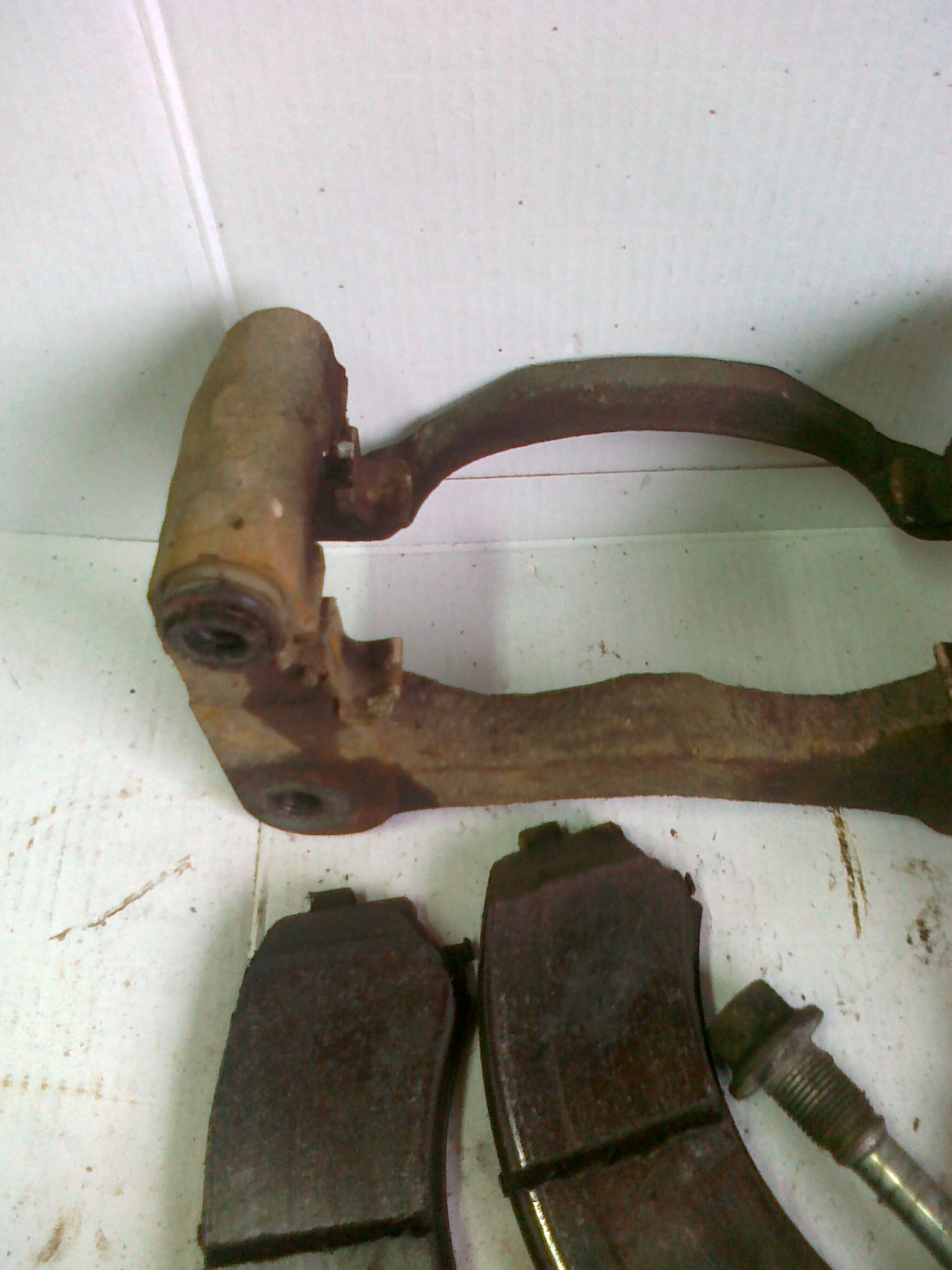

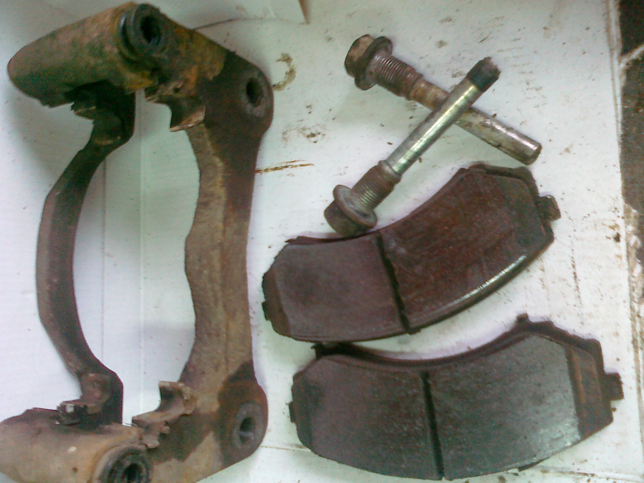

продолжаю отчёт:технотол писал(а):небольшой отчёт:технотол писал(а):3 недели назад перебрал все суппорта. основная цель была - ревизия состояния поршей, т.к. уверен, что с новья туда никто не лазил. в итоге немного засохшей смазки на рабочей поверхности поршней. которая не хотела так просто отмываться. победил 1500 шкуркой. соответственно и заменил резинки.
но суть моего поста не в этом, а в конструкции пыльников направляющих. которая по моему убогая. и по этому приходится каждые пол года перебирать эти самые направляющие (которые начинают закисать за пол года).
зародилась мысль усилить уплотнение между пыльником и направляющей. перебрал несколько вариантов (от термоусадки до минихомутиков). в итоге остановился на конструкции на подобии сальника (в смысле с пружиной). как раз отлично подходят пружинки с маслосъемных колпачков. но отказался от них, т.к. в случае нестойкости пружинки к коррозии хватит их не надолго. роль пружинок может выполнить виток от пружины. пошарился в своем бездонном ящике всякого хлама и нашел пружину (раньше распилил ради интереса компрессор от холодильника, от него и пружинки). распилил её вдоль и получил горсть колечек.
долго искал свои надфиля чтоб подправить торцы колечек, дабы они не испортили пыльники. но так и не нашёл. раз не получается подправить торцы колечек, значит их надо чем то закрыть. поискал среди термоусадочных трубок для проводов. везде большой диаметр. а идти в магаз искать тонкие не хотелось. взял паузу. и тут на глаза попалась снасть рыбацкая. точно! я же покупал тонкие термоусадки для монтажа снастей. залез в рыбацкий ящик и нашел тоненькие термоусадки. как раз то что надо. колечко пассатижами подогнул, чтоб стык был в плотную и надел кусочек трубочки ( в смысле сначала надел, а потом подогнул, и сдвинул трубочку на стык).
сегодня все установил.
необходимость модернизации подтвердило то, что все пыльники (которые ставил 3 недели назад новыми и проехал в районе 1000-1500 км) были в выдавленной из под них смазке. заранее оговорюсь: смазки не переборщил.
что говорит о том что пыльник не просто дышит, а дышит полной грудью.
надеюсь теперь полугодовой регламент переборки направляющих увеличит свой срок.
вот так выглядит на пыльнике (заднего суппорта) кольцо от пружины: а так на машине (тоже задние суппорта): передние не фоткал. там аналогично, только без пластикого хомута.
надо будет на тойоте подобное сделать, а то там тоже направляющие подкисают.
сегодня снимал колеса и за одно проверил суппорта. все двигается свободно, никаких заеданий направляющих нет. пыльники сухие, целые. пластиковые хомутики на месте![]()
прошло почти 8 месяцев. обычно уже хоть одна направляющая ( но обычно больше) но закисала.
переобулся на лето. за одно проверил как напрааляющие суппортов. так вот : все направляющие двигаются свободно. только передние нижние ( на длину всей направлчющей) двигались туже чем остальные. так что улучшение уплотнения с помощью колец работает уже почти 2 года.
посмею в очередной раз сделать вывод: проблема закисающих направляющих - негерметичность пыльников.
