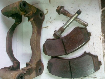

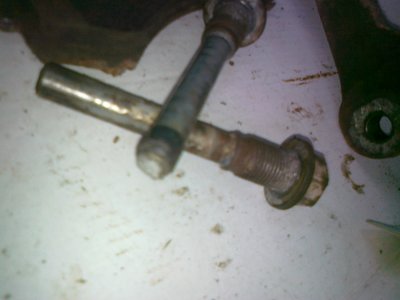

Привет, коллеги!
Прошло время очередного ТО суппортов - короткий отчет.
При сборке в сентябре мазал все элементы (пальцы-резьбы, скользячки, наружные торцы поршней) смазкой МС 1600.
Стал разбирать - один верхний палец на заднем левом суппорте уже закоксовался...крутился но выходить не хотел. Выбивал и выкручивал минут пять без фанатизма. Верхний палец на переднем суппорте один ходит достаточно свободно, буду наблюдать. Резинки все целые.
Остальные вышли от руки, порадовали те которые с резинками  на концах (нижние), они все имели свежую почти белую смазку. Верхние пальцы достаточно сухие, смазки почти нет, местами черный блестящий налет типа лака, при царапаньи слетал чешуйками. Поршни все гуд! Смазка торцов поршней сделала свое дело, даже там где при разборке был налет ржавчины, при протирке - поверхность блестит. Вывод - при моей эксплуатации нужно раз в полгода делать ТО..... Опять намазал все МС-кой, теперь до осени.
