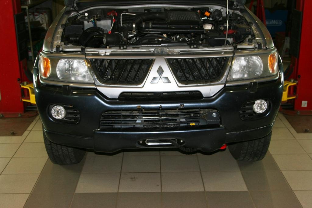

Лебедка в штатный бампер Паджеро Спорт. Отчет с фото.

Re: Лебедка в штатный бампер Паджеро Спорт. Отчет с фото.
на родные болты м10*1.25 крепить лебёдку не вижу смысла - там на приварных гайках 3 витка резьбы
лучше рассверлить резьбу и поставить насквозь болты с парой гаек
хотелось бы совета по клюзу - если не ошибаусь в терминологии.
что лучше просто накладка как у многих или ролики.
трос пока-что стальной
ролики под железо, клюз под кевлар)
Это понятно.
но хотелось бы чтобы ролики не выступали за бампер
трындец как хотелось-бы
а это зря! благодоря небольшому выступу роликов можно лебедиться под 90 гр и даже немноо отриц углом.SDemon писал(а):Это понятно.

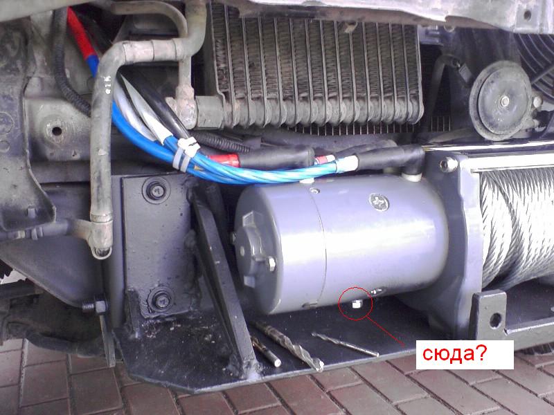

Из блока соленоидов на Come-Up DV-9 выходят 2 провода, один черный со штекером понятно куда, а светлый тонкий с клеммой?
И еще, черный толстый отдельный провод массы цепляем на нижний болт?
Удивительно,что нет вопросов про провода F1,F2 и А)))))
Черный ,толстый провод(массовый) прикручивать туда ,где "сюда",второй клеммой на ак,
тонкий из блока с клеммой-на любую ,надежную массу
Лишь бы под***ть
Про тонкий в инструкции не слова, хз..плюсовой он или минусовой...
Спасибо за помощь!
