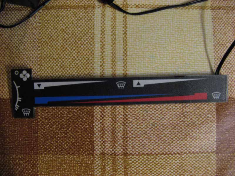

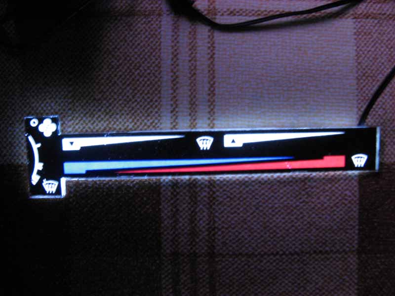

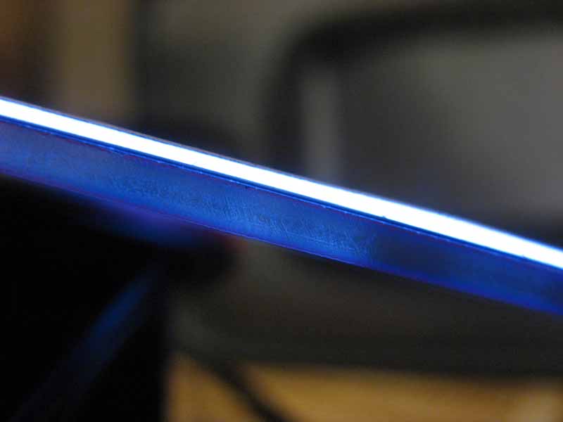

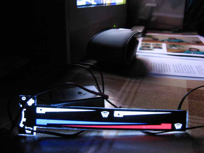

У нас в городе умельцы появились (http://www.goodcolor.ru/), делают электролюминесцентную подсветку, я такого даже не видел нигде, на поверхность любой конфигурации наносят светящийся слой. Сделали мне сегодня панельку на зубило, я в восторге просто. Сразу поехал в гараж снимать панельку с паджеры, но не осилил, там приклеено. Денег взяли просто смешно - панелька 100 руб, блок питания 200 руб.

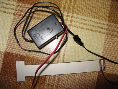

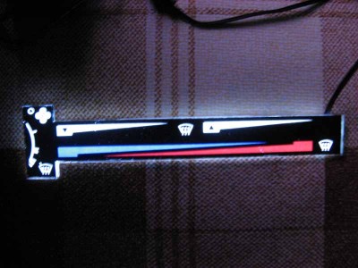

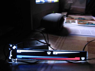

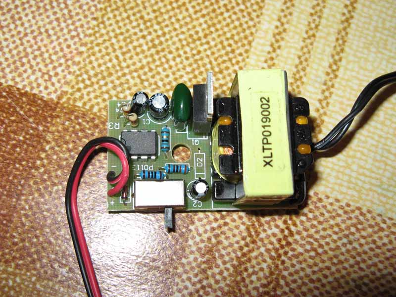

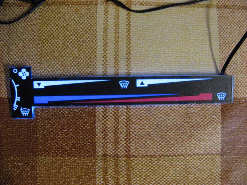

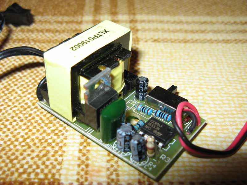

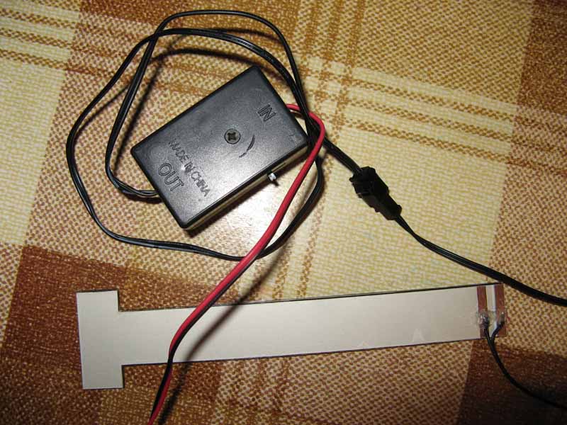

Сделал замеры - на выходе блока питания 120В переменки, потребляемый ток по цепи 12В составил 120 мА.

JohnLord писал(а):Фотки процесса подсветки блока-комфорта есть в этой теме...
Да, точно, видел ведь, но забыл. Похоже что отбой... На такую поверхность люминофор не нанести. Только если изготовить аналогичное, но абсолютно плоское.
