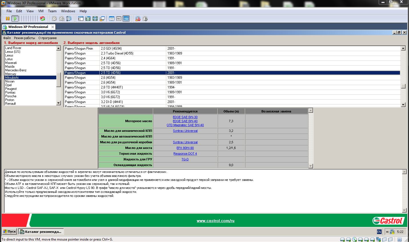

какой-то странный Спорт-1,или странно меряют масло на сервисе...турбодизель писал(а):Тоже самое, что небольшое смешивание водки с пивом организму особо, не грозит.Spintires писал(а):Чем можете подкрепить свои слова? Личный опыт? Знакомых? Или в интернете прочитали?турбодизель писал(а):И при этом, не переходить на другие маслА!
А если и переходить, то с промывкой тем же маслом, на которое переходите.
Мне действительно интересно. Всегда считал что для современных масел небольшое смешивание (при переходе с одного вида на другое) ничем не грозит. Да и писалось об этом не раз.
По поводы смешивания всяких масел в своём авто, так это сугубо лично. Мешайте, что хотите - любой коктейль за Ваш счёт.
Лично я против этого.
Подкрепить свои слова мне, не чем. Но в мой движок, по ТО заливается 7.5л масла, а сливается только 6.0.
Остальное дерьмо остаётся в масляном радиаторе и во всяких полостях двигателя. По этому использую только одно масло и без промывки различной гадостью.
покупаю 2 канистры по 4 литра,сливаю минут 20,потом заливаю нового около 5.5 литров,в процессе пользования автомобилем,пару раз грамм по 200 доливаю.
через 7-8 тыкм покупаю ОДНУ канистру,заливаю около 5.5 литра,и остается на доливку грамм 300-400....
если Вам вливают 7.5 литра,то Вас либо обдирают(берут деньги за 7.5 литров),либо переливаю уровень!
а в наших движках это чревато не только всякими вышеперечисленными загрязнениями интеркулера и ЕГРа(у меня он заглушен,мне пофиг,но...),но еще и может прихватить маслице противовесами колена.... а оно у нас и так-то слабое...
вобщем где-то Вас либо обманывают,либо ломают Вам авто.

Re: Вопрос кто какое масло льёт в 4D56?
В Эльки Нью в первые года выпуска по паспорту 7.4 литра. Через пару лет стало 6.3
Другой поддон
Другой поддон
Поддоны как раз разные у ЕФИ и без ! И отличаются примерно на литр 6.2 и 7."с чем-то".asferrum писал(а):так там вроде Спорт 2006 года с 4Д56.

Из личного опыта, был авто 99 л.с (без ЕФИ). Да и в азбуке по 4Д56 так написано...flamer писал(а):......Поддоны как раз разные у ЕФИ и без ......
Это откуда такая инфа? Разницы не видел когда рядом лежат.На 0,7 можно ошибится когда на столе 0,7 уже пустая.
Посмотрел свою литературу, раздел заправочный объем: 6,1 л. По факту из 7,6 литров остается грамм 200 после замены, уровень по верхней метке. Насчет разных поддонов хз, у товарища без эфи столько же вроде льет.
Узнал про 99 лс, точно, льет около 6 литров... ипонцы, что тут скажешь, нет ни одной одинаковой машины.
