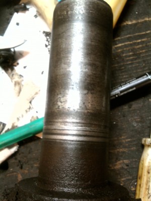

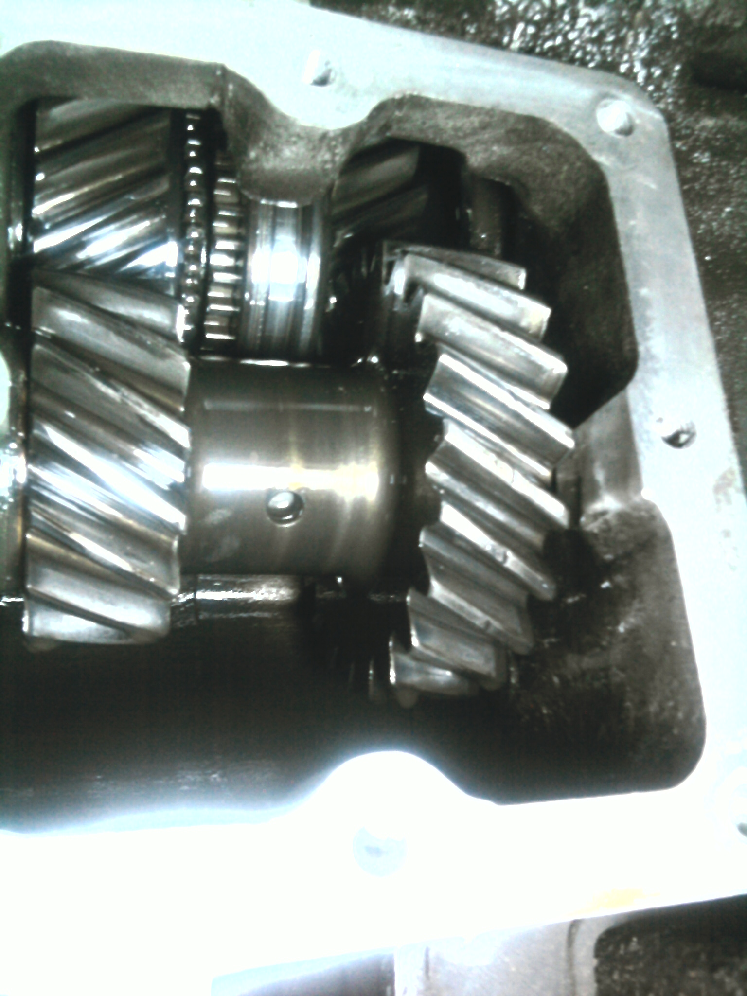

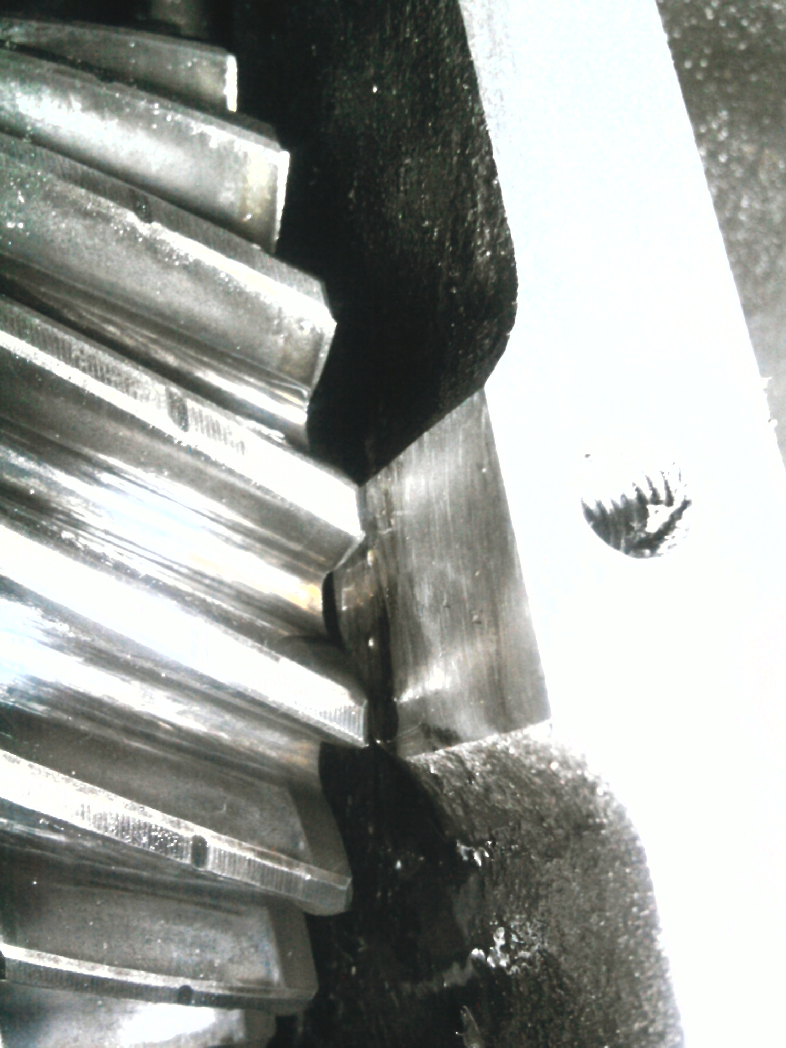

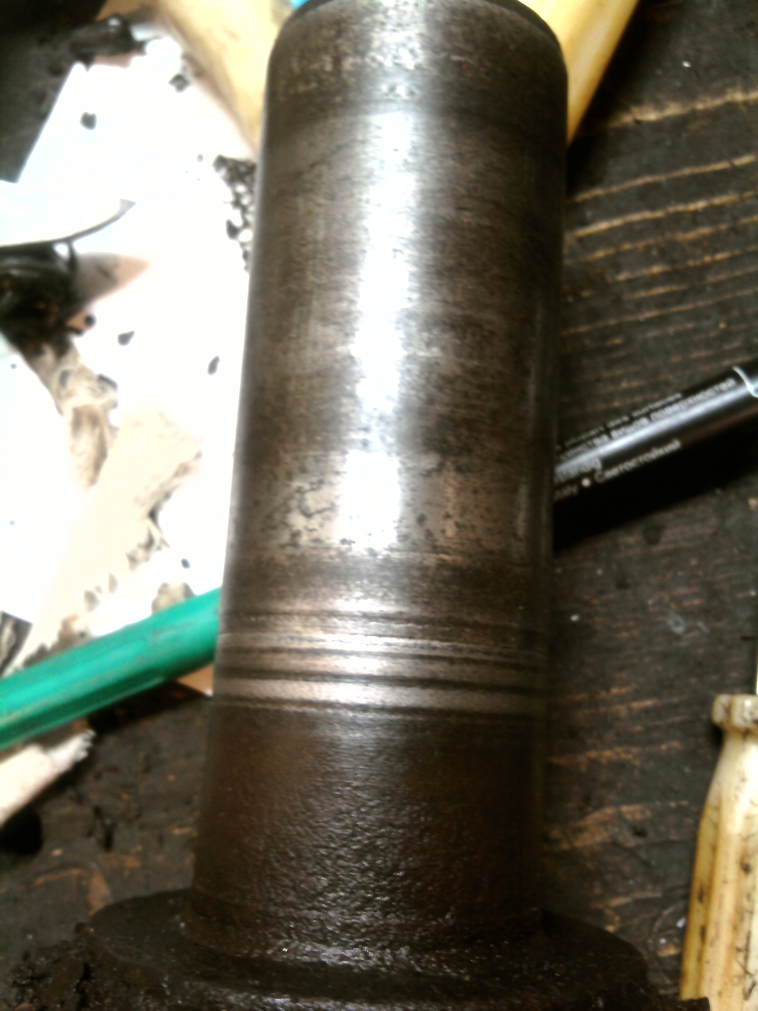

Неуверен, но наверное сюда - залез вчера устранить течь из-под бокового лючка раздатки, снял его, а там такая картина: ( фото 3,2)
Шестерня ооочень близко к крпусу, но вроде не царапает
Но там даже нож не всунуть. Это нормально? И еще вопрос - хвостовик переднего кардана вот в таком состоянии: (фото 1)
почему так могло произойти и насколько смертельно? Хвостовик заднего кардана при этом гладкий и блестящий...
И еще - научите как правильно вставлять хвостовик в сальник, чтоб не закусить его кромку? Просто нежно и аккуратно?

Re: Замена цепи в раздатке Super Select
конечно уже много времени прошло:
по фото, ничего криминального не вижу... но это мое мнение...
