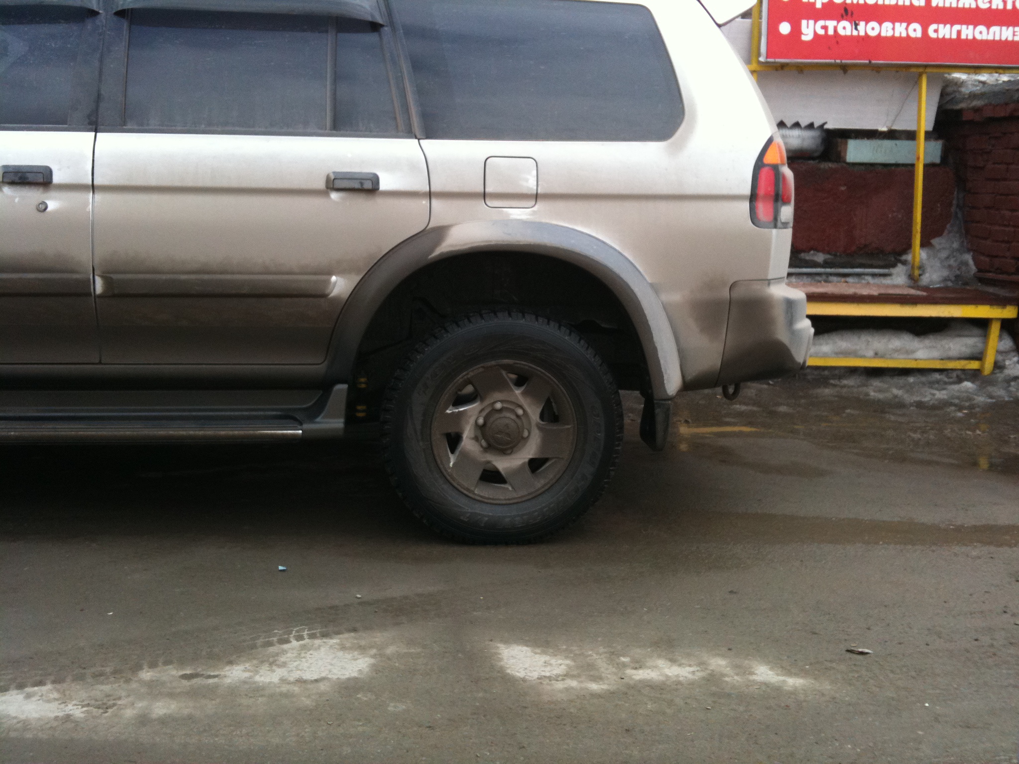

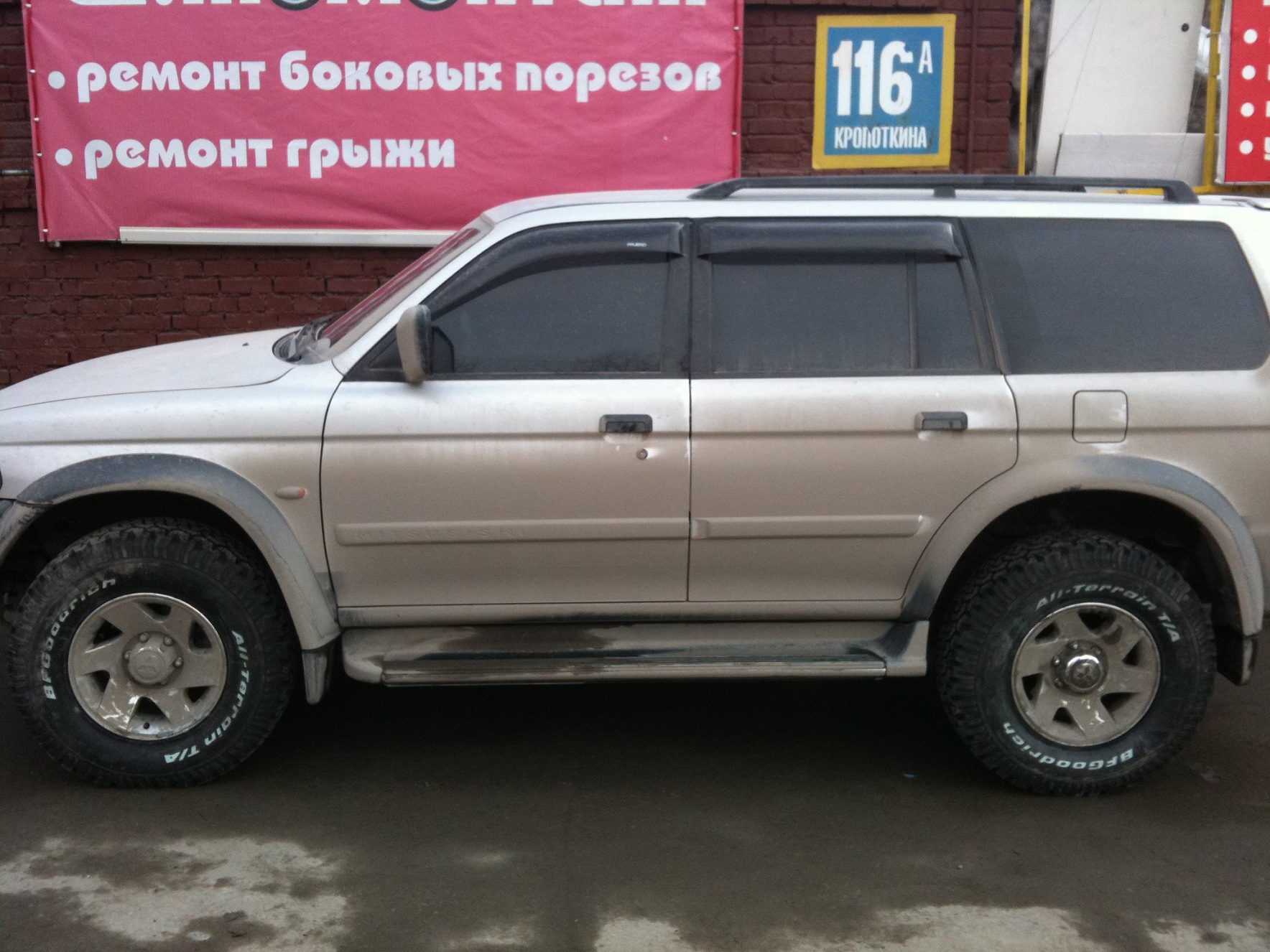

вот пока своих 5 копеек вставлю, пока только пружины от п2 коротыша, жду аморты бильштайн.
попа с 87 поднялась до 91, то что надо (мне) даже уже нет пробоев и едет авто по другому, что будет с новыми амортами :*VICTORY*:

V1ru7 писал(а):вот пока своих 5 копеек вставлю, пока только пружины от п2 коротыша, жду аморты бильштайн.
Чёт вроде у тебя колёсики какие то маленькие! ::-[:
Непорядок! :;-):
Непорядок! :;-):
это до а теперь:

V1ru7 писал(а):
Непорядок! :;-):
это до а теперь:
91 - да, у меня примерно так и было на штатных колесах, так что все правильно.
колеса - в поля испытывать? ;о)
ps: с 32 колесами и этими пружинками все выглядит будто штатно, только больше. класс! ;о)

пасиб :D :D :D щас аморты поменяю как придут и можно будет в какашки лезть ::-D: ::-D: ::-D: а вообще все супер прям именно то что я хотел, спасибо за пружинки :*BRAVO*: :*BRAVO*: :*BRAVO*:
