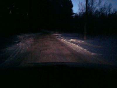

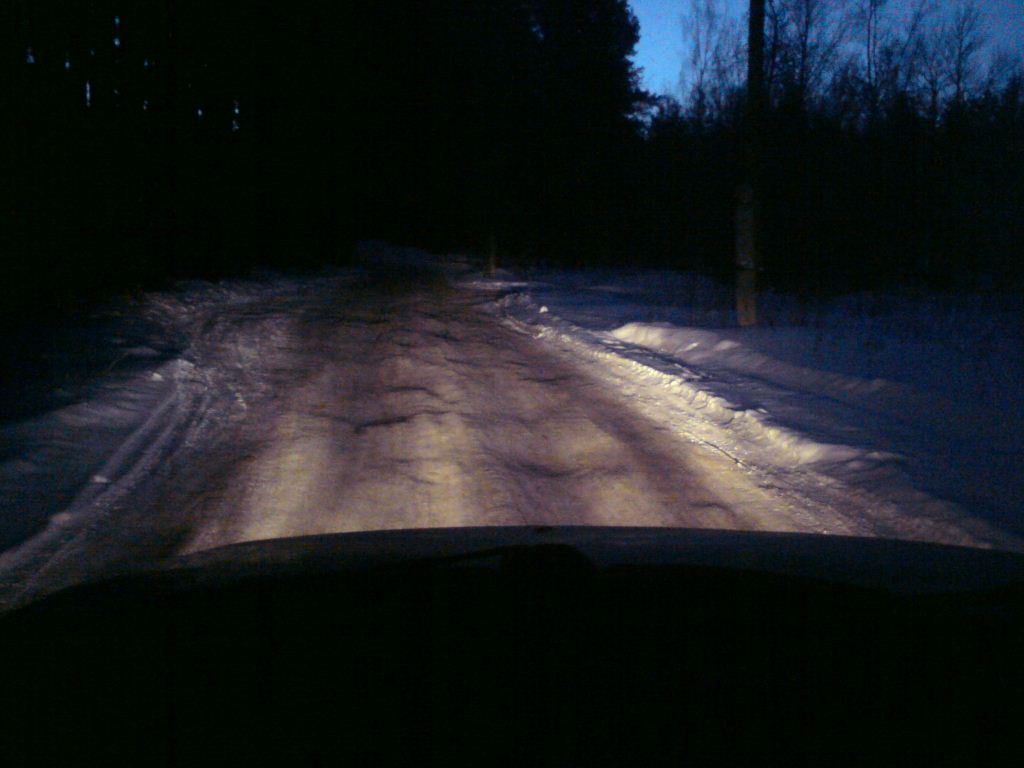

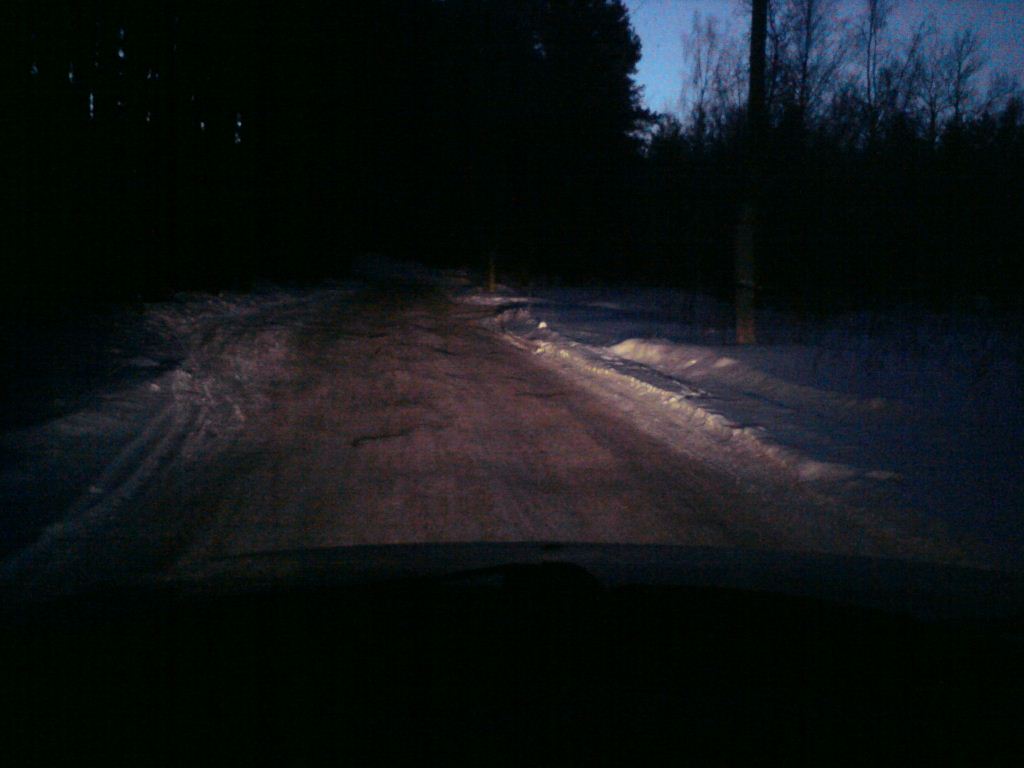

Озадачился проблемой света.... Он не то что плохой, его можно сказать, вобще нет! Проводка - сопли, провод макс 0,75-й, падение почти 1 вольт. Подвод массы на лампу - просто не выдерживает никакой критики. Читал по форуму, ставят сотки и не парятся, но после того как увидел проводку, что то стало очково их втыкать (((( Разочарован.... узкоглазые экономили на всем чем могли...
Постатил лампы 70/65W OSRAM OFF-ROAD. На стену поярче светят. Вечером посмотрим в деле, надеюсь поможет хоть как то в реале.
Мда, светят получше, но из кофна кофету не слепить

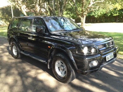

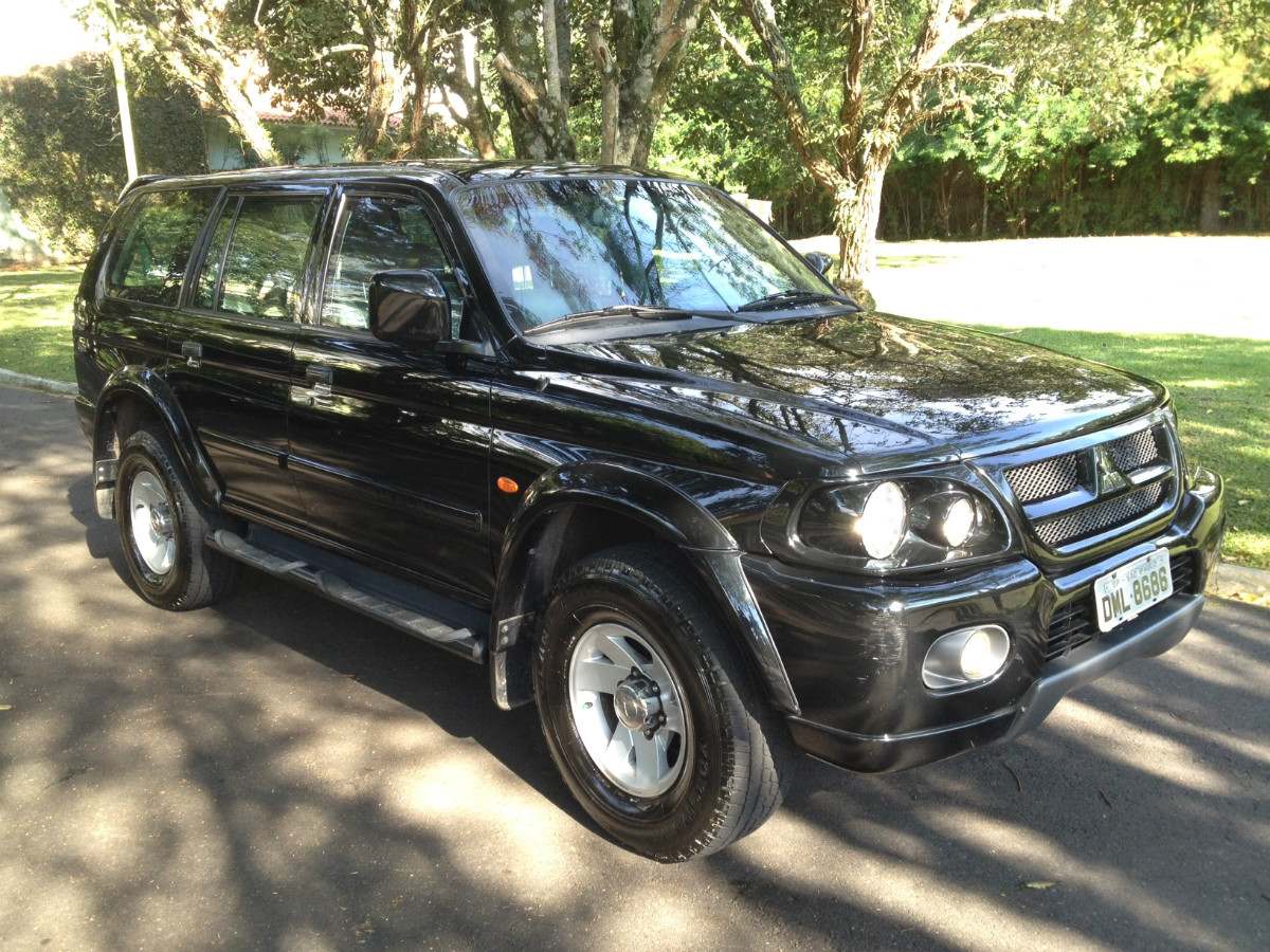

Не про эту часом речь идет?Слава MPS писал(а):Давно видел такую оптику, на авто для бразильского рынка. А еще у них есть комплектухи с офигенным шноркелем, который прекрасно облегает боковую стойку и часть крыши. Не топорщится и почти незаметен.

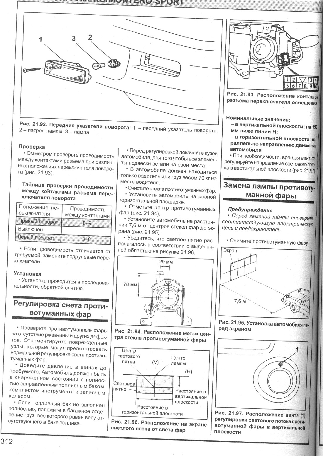

Мужчины нужен хэлп
выкинул из птф ксенон и поставил правильные лампы осрам
теперь встал вопрос регулировки
не подскажите какая должна быть СТГ

_SERGEY_ писал(а):Не про эту часом речь идет?Слава MPS писал(а):Давно видел такую оптику, на авто для бразильского рынка. А еще у них есть комплектухи с офигенным шноркелем, который прекрасно облегает боковую стойку и часть крыши. Не топорщится и почти незаметен.
походу про эту! где такие достать можно????? )))))

bym писал(а):_SERGEY_ писал(а):Не про эту часом речь идет?Слава MPS писал(а):Давно видел такую оптику, на авто для бразильского рынка. А еще у них есть комплектухи с офигенным шноркелем, который прекрасно облегает боковую стойку и часть крыши. Не топорщится и почти незаметен.
в Бразилии, у нас точно НЕТ!

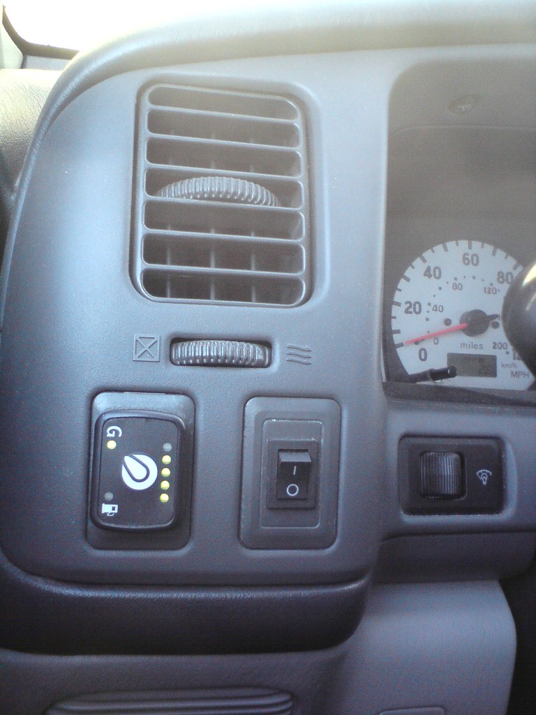

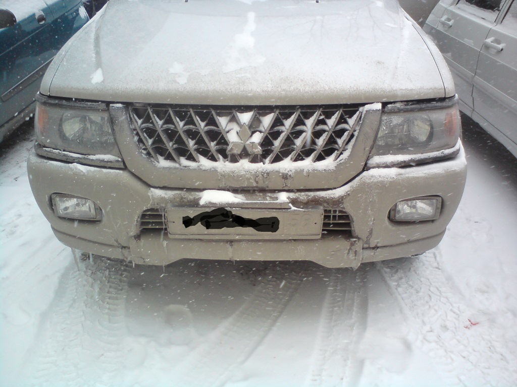

Давно собирался отписаться, все руки не доходили...
Делюсь своим бюджетным методом решения проблемы прямо скажем не очень хорошего качества головного света у машинки:
после долгих раздумий было принято решение установки в места для противотуманных фар следующего устройства - Wesem PES1 418.10 H4(Zetor). фары ближнего\дальнего света. изначально рассматривался вариант установки на бампер либо на кенгурятник. Но, т.к. кенгурятник сам по себе стОит денег + с ним возникают проблемы по части ТО + (самое главное!) т.к. машинка паркуется в основном на неохраняемых территориях, любой "хулиган" без особого труда сможет "приделать ноги" таким фарам. А поскольку в качестве возможного варианта рассматривались HELLA, то риск их преждевременной потери в нашем городе от "реальных пацанов" ОЧЕНЬ велик
Намаялся искать сервис где возьмутся реализовать задумку. Никто не хотел придумывать варианты крепления фар и просто отказывали. Мотивировали, что установить эти фары на эту машину просто невозможно! Мол мешает бачок омывателя под бампером и ничего туда не влезет. В итоге пришлось все сделать самому, кроме подключения по электрике (себе я доверяю в этой части не очень...). Крепления получились "П"-образные. все прекрасно встало без заморочек.
По функциям включения реализовал так: 1. возможность включения ближнего света доп фар с отдельной кнопки (когда включены штатные габариты). 2. Дальний свет доп фар включается только одновременно с основным дальним.
Таким образом, получилось несколько вариантов освещения: - только габариты, - только ближний основной, - только ближний доп фар, - одновременно ближний доп фар и основного света, - дальний (одновременно).
Получившийся результат вполне устраивает. откатался с начала осени. нареканий нет. единственный минус - в грязную погоду нижние фары быстро закидывает грязью...
В общем получилось как-то так:
Все фото с телефона, поэтому качество хз какое...

ну а может заказать где-то реально такую оптику? по виду интереснее нашей, может и светит по ловчее?999Serj писал(а):

Собственно вот она, оптика бразильская
В exist.ru фигурирует под кодом 8301B355
Устанавливается на:
Модель [25J] PAJERO SPORT(BRAZIL/MMTH) (KH0# )
Модификация [KH8W ] 3200DIESEL/4WD(WAGON)
Комплектация [GRPZL1FB] P-LINE(7SEATER/EURO3),S4FA/T BRAZIL
Период выпуска 07/2008 -
Регион Азия и Южная Америка
Цену, в 30 тыров, конечно низкой не назвать, но для желающих радикально изменить облик своего авто и решить проблему головного освещения - этот вариант считаю самым подходящим.
Может кто уже менял? Фото давайте. Я тоже менять буду, но после того как отчет чей-нибудь увижу и фото с результатом.

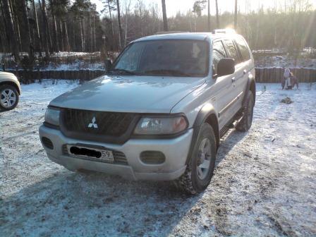

Делюсь умозаключением
Первое на картинке не от кузова к96
Второе это от этого кузова NATIVA KH8W (KH0# ) (второй паджеро спорт)

Да, Вы абсолютно правы.Dimix писал(а):Делюсь умозаключением
Как показывает опыт, установить можно что угодно и куда угодно, весь вопрос стоит ли оно того.
Если эта оптика больше по размеру тогда смысла точно нет. Однако, если она меньше, тогда совсем другое дело.
Попробуем узнать размеры у владельцев машин в новом исполнении.

В 2003г бразильцы поменяли старую (как у наших спортов) оптику на двойную без замены кузовных деталей. Типа переходная модель, именно она на фото на предыдущей странице. Эта оптика должна встать нормально, но в екзисте ее походу нет, я не нашел. С 2005 года они переделали весь передок и фары тоже. Этот вариант уже не подойдет, хотя в екзитсе он есть.
Изменения можно отследить по объявам
А фото из католга выше - действительно от нового спорта.
