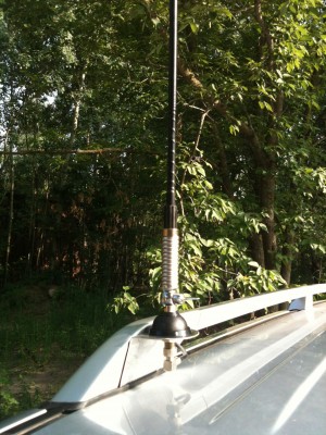

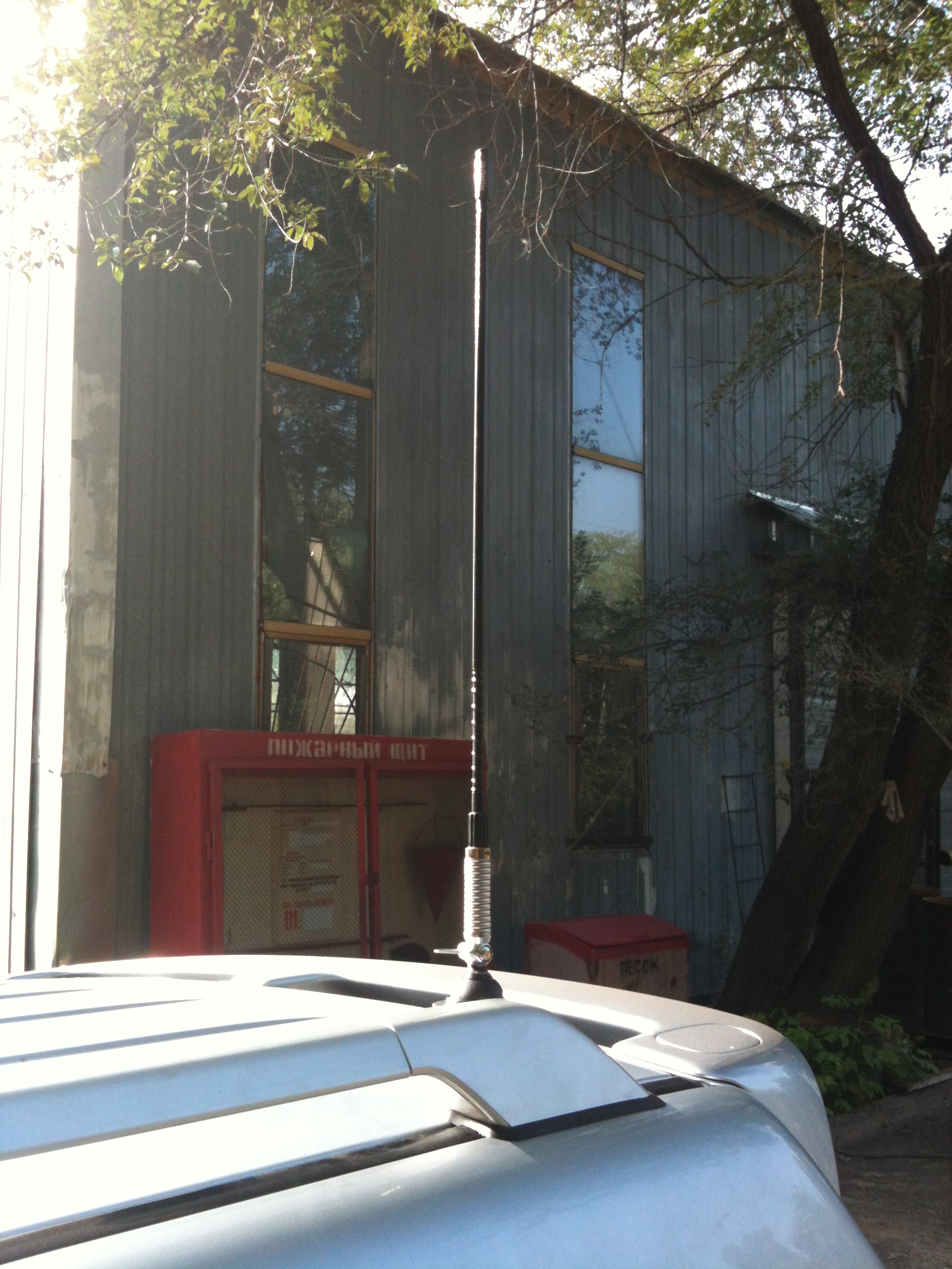

Что именно? То что цанга установлена не правильно? Так из описания kuznetс51 стало все понятно. Тем более я много раз спрашивал о правильности сборки антенны.liss1975 писал(а):А как Вы увидели?

Я понял, спасибо.FEDOR78RUS писал(а):Что именно? То что цанга установлена не правильно? Так из описания kuznetс51 стало все понятно. Тем более я много раз спрашивал о правильности сборки антенны.liss1975 писал(а):А как Вы увидели?
Хотя, всё-равно как-то странно. Перед тем как ставить, соберу макет, сфотаю и выложу.
Ещё раз, спасибо.

Так я понял что сначала было не правильно установлена цанга а потом все исправленоFEDOR78RUS писал(а):Что именно? То что цанга установлена не правильно? Так из описания kuznetс51 стало все понятно. Тем более я много раз спрашивал о правильности сборки антенны.liss1975 писал(а):А как Вы увидели?
Или ничего не было исправленоСначала я поставил антенну неправильно, верхняя часть антенны должна стоять на изолирующей резинке, а я сквозь резинку продел металлическую втулку с шайбой на конце.

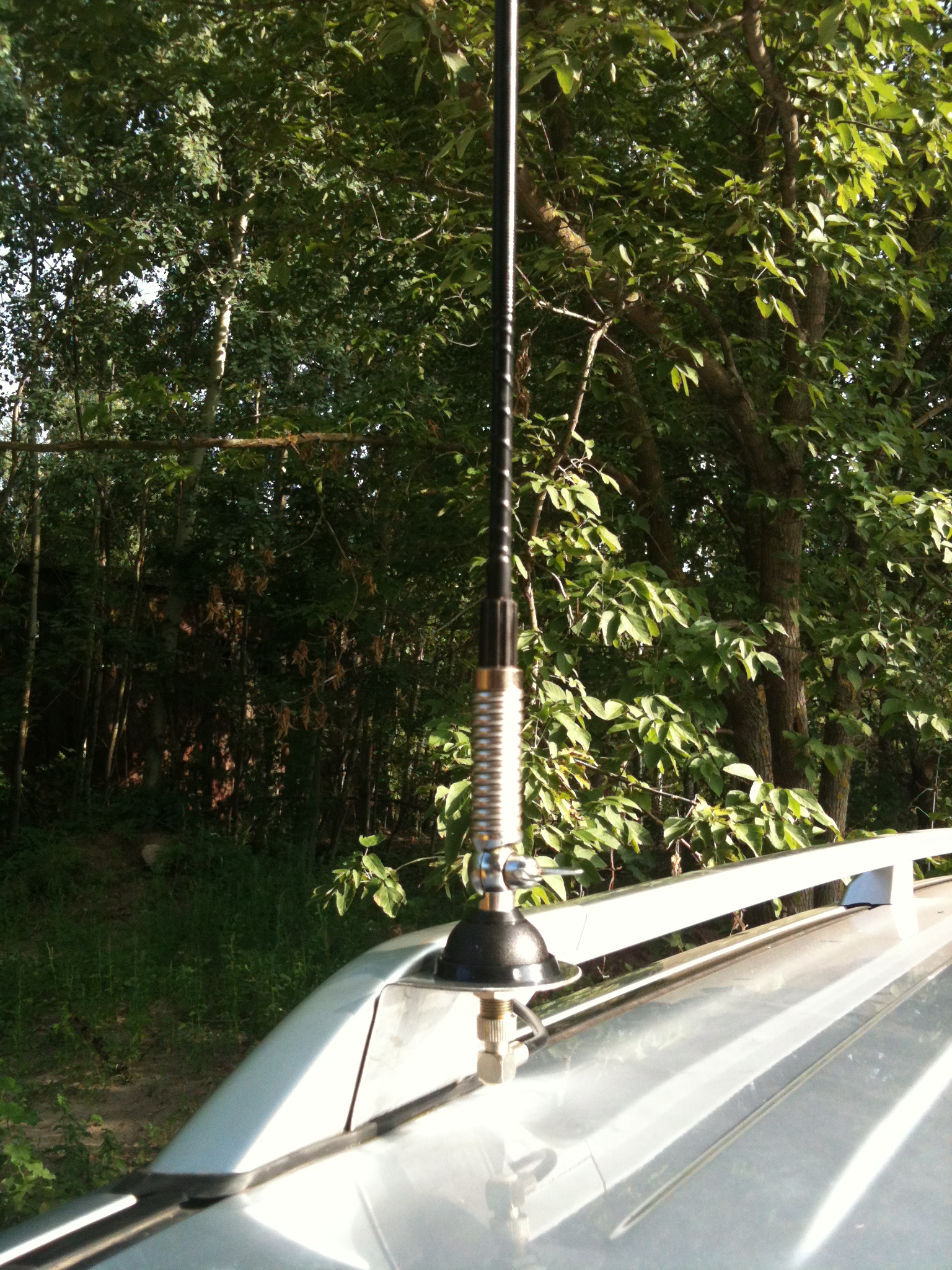

kuznetc51 ввела в заблуждение контактная площадка узла ввода (та которая с зубчиками). Надеюсь человек понял как правильно собирать антенну. Обещал отписать по результату.

Федор подскажите, я сейчас держу перед собой кронштейн в разобраном виде, самая нижняя часть (черная) которая крепится к кузову и должна фрезероваться только сверху, на толщину кронштейна под антенну. Потом как Вы сказали делается сэндвич. Резинка уплотнительная (между кузовом и черной вставкой) будет немного выперать от нового кронштейна?
Если это так как я написал как сделать массу для антенны?

Все верно. Фрезеруем нижнюю часть на толщину кронштейна. Вынимаем один крепежный болт с квадратной головой. Размечаем и сверлим в кронштейне отверстия под кабель и болт. При стягивании всего бутерброда масса получается полноценная.
Да кое какие мелкие щели могут быть но не в месте прилегания кронштейна к кузову и естественно с этим нужно смириться.

FEDOR78RUS писал(а):Все верно. Фрезеруем нижнюю часть на толщину кронштейна. Вынимаем один крепежный болт с квадратной головой. Размечаем и сверлим в кронштейне отверстия под кабель и болт. При стягивании всего бутерброда масса получается полноценная.
если честно я так и не понял этот фокус с вытаскиванием болта и под какой болт сверлить отверстие.
не пинайте, хочу понять, вечером надо делать.
С фрезеровкой я понял, я аккуратненько напильником уберу 2мм верхней части черной пластмаски, и то только в двух местах шириной по 1.5см, там где находятся болтики соединяющие между собой черную и серебристую часть рейлинга, а вот с массой надо будет подумать.

Артем! Возьмите обычный тестер и когда Вы соберете в руках весь вышеописанный бутерброд прозвоните крепежные болты и кронштейн. Масса должна быть.
Повторюсь к сожалению у меня нет под рукой подробного пошагового фотоотчета о данной работе. То что было ушло в небытие вместе с умершим фотоаппаратом. Попробую найти копии но не уверен.

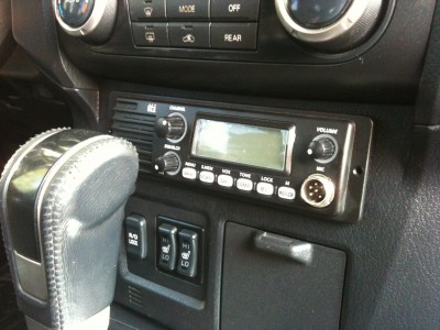

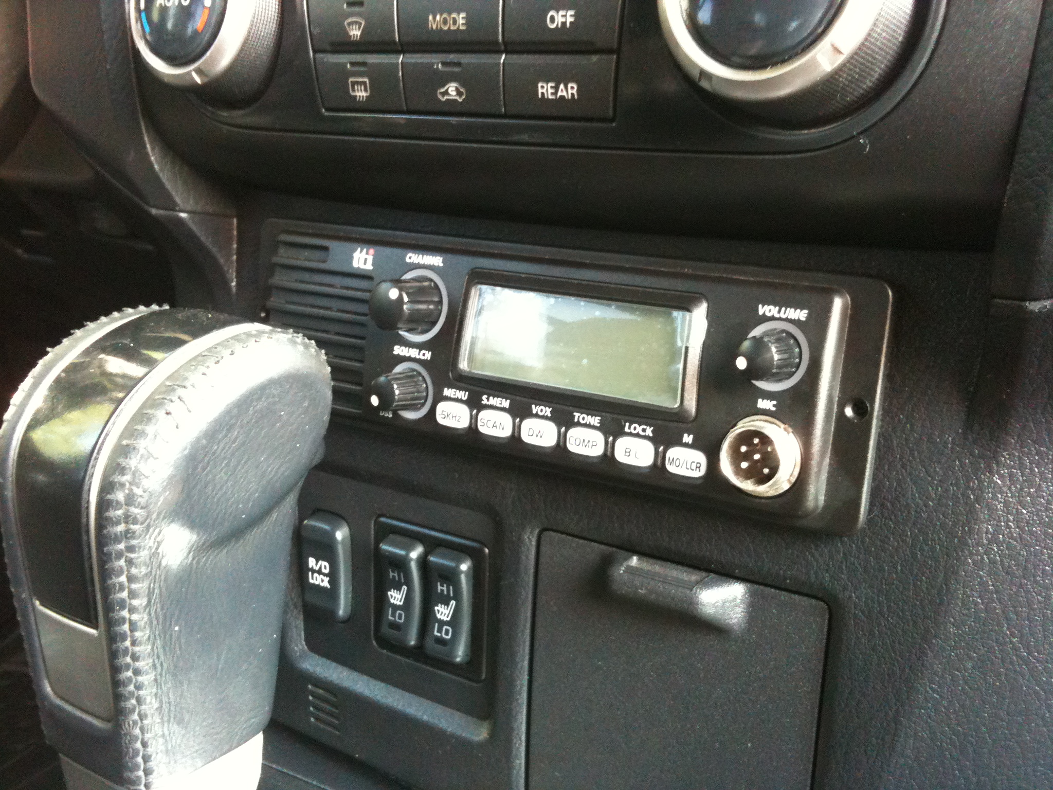

Всем привет, вот как обещал фотки, отдельное спасибо Николаю и Федору и моему коллеге по работе Эдуарду.

Станцию подключил но пока не включал, поеду настраивать, правильно?
Я до этого настраивал антена АЛАн была, а эту как настраивать? не понимаю.
