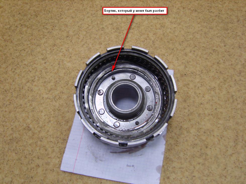

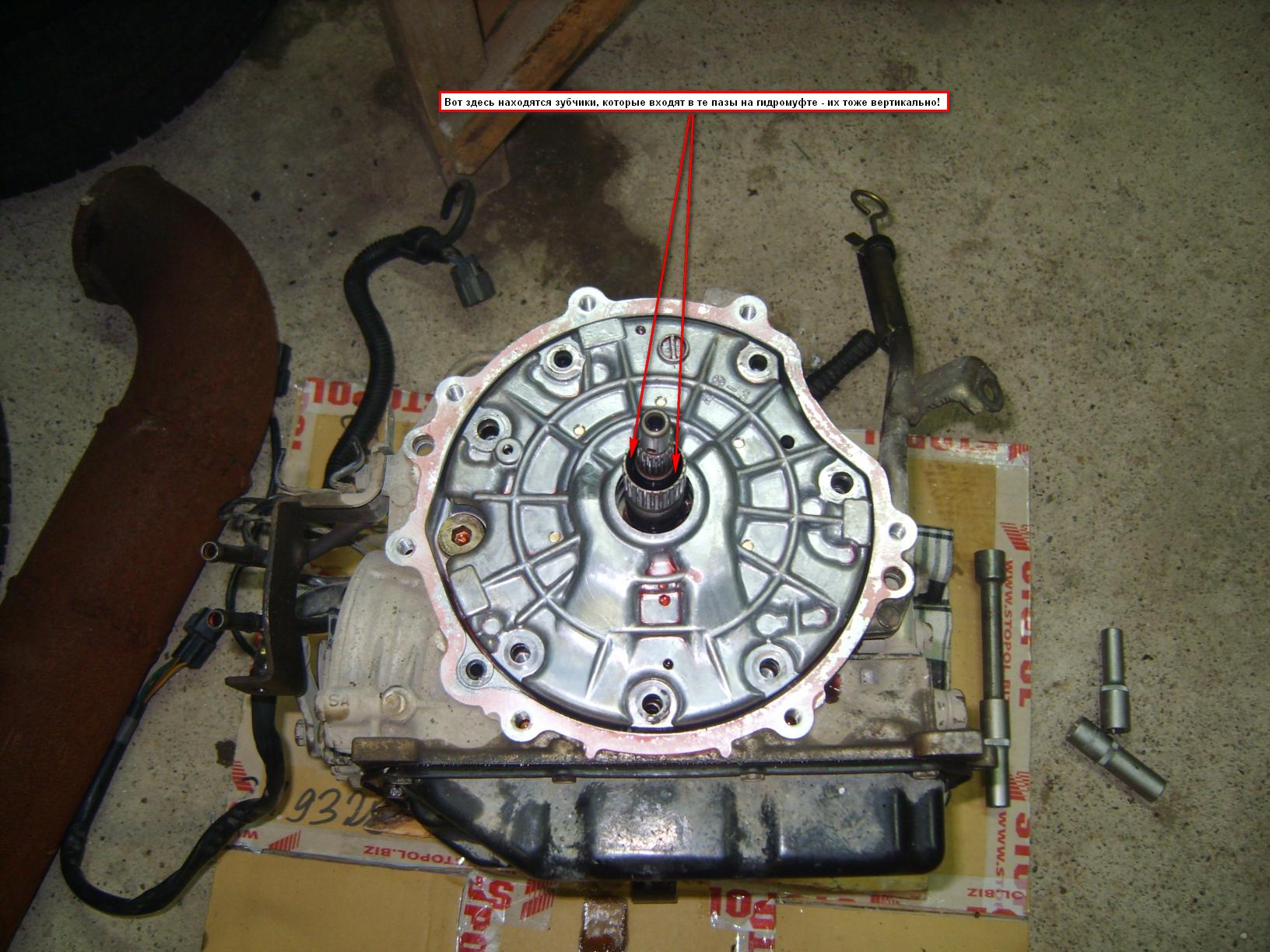

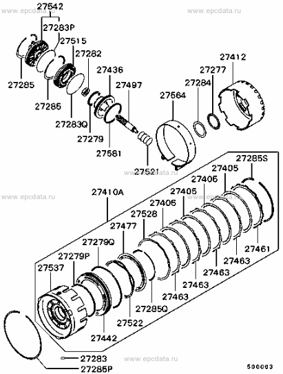

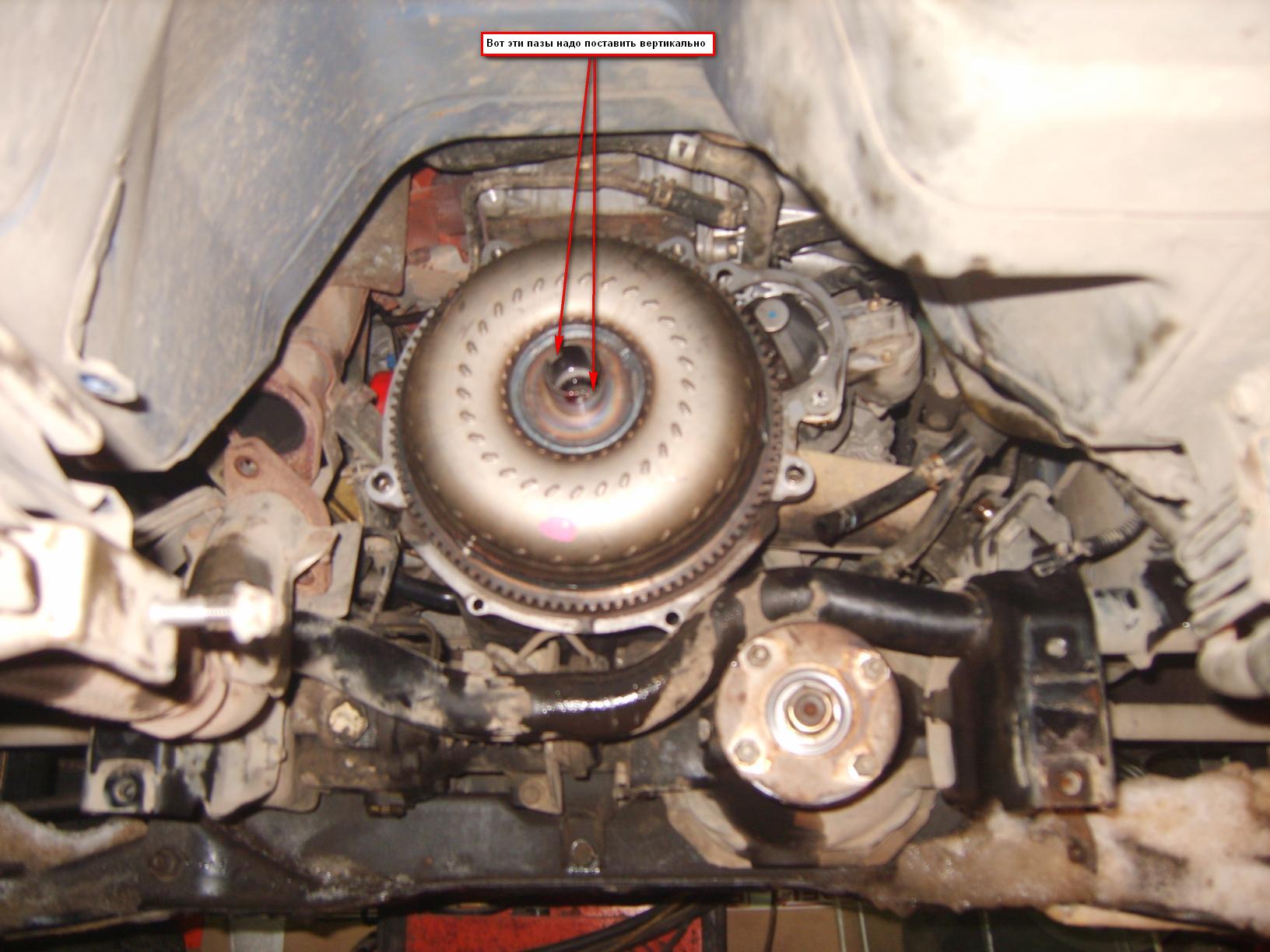

Здравствуйте, дорогие форумчане! Вот решил описать свои мучения в данной теме - может кому поможет. Сразу же хочу сказать: не кидайте в меня гнилыми бананами, помидорами и тухлыми яйцами - ремонт производил в довольно холодном гараже и один, ну не было рядом товарища, который мог бы все это сфоткать. Знаю, читал, что миник - это закрытый сундук с непонятной начинкой и Вы рады любому фотоотчету, но увы... Купил во Владике в апреле 2010-го. Сразу же поменял термостат, потому что пока доехал до Арсеньева - замерз и бензина сжег 15л\100км. Затем там же поменял подшипник правоз задней полуоси. После на поезде отправил его в г. Череповец Вологодской обл. Поменял все жижи. Лето без проблем, только, поверив в "ДЖИП" сел разик нехило - на балку, что посреди кузова (поддерживает автомат). Тогда, наверное и поджег автомат, хотя он у меня изначально плохо ехал назад. Если чуть горка, то газу чуть не в пол, а он оттуда скатывается. Ну вот в январе этого года он и сдох окончательно - не едет назад. Приходилось на стоянках находить горку и передом на нее наезжать, чтобы скатиться потом. Поехал в сервисы - 0 (не ремонтируем автоматы). Нашел в гаражах умельца, но его не было, а салага-помощник озвучил их расценки: ремонт автомата - 20 тыр, снятие установка - 5 тыр, + стоимость з\частей, + стоимость стоянки у них в гараже неисправной машины - даже не стал спрашивать сколько. Надо сказать, что Череповец очень странный в этом отношении (ремонт машин) город. Мне кажется пытаются сделать деньги из воздуха - заехал на Ипсуме на подъемник - посмотреть где сопливит рулевая рейка: 200 руб. за 10 минут без каких-либо коментов мастера: сам посмотрел и все. "За что 200 руб.?" "Эл\энергия+аммортизация оборудования!" Полный финиш. Пытался пробить контрактный автомат на Миника - тоже показалось много (36 тыр) и на присланных фотках вроде не мой автомат. Зассал брать кота в мешке. И вот тут пришло озарение: да ну на фиг этих мастеров и решил делать сам! Неужели я инженер (по радиоэлектронике), пользователь 5 япов, да и просто русский мужик с кувалдой и какой-матерью не разберусь с их яповским автоматом. Снял, разобрал, пытался уложить з\части по порядку съема. Там 3 узла на одном валу. Снимается все последовательно. Заметка: старайтесь как можно больше снять окружающей коробку фигни. Я поленился и пришлось потом для установки обратно автомата все равно все это снимать! Снял коробку один (это реально возможно). Правда каждый верхний болт был как подвиг. У меня оказался съденым, сломаным самый последний узел. Не знаю как он называется по-научному, но все фрикционные диски съедены, железные (между которыми стоят фрикционные) перегреты (сизый вид) и сама корзина, в которой это все собирается тоже сломана. Т.е. косяк главный в корзине. Не знаю из-за чего, наверное из-за давления (сильного газования когда сел), но оказались сломаны бортики, прижимающие клапан. Фотки сломаной корзины есть, но я не знаю как здесь выложить. Начал процесс заказа: корзина в сборе 15 тыр, но, учитывая, что некоторые з\части целые, решил заказывать отдельно (жадность, блин!) - 12 тыр! Но в результате то там их нет, а есть в другом месте, но дороже - вышло аж 17 тыр, причем 2 месяца собирал все это. И вот в начале марта все пришло. А, надо сказать, сдуру свозил коробку еще одному гаражному мастеру - он вынес вердикт: все в полном порядке, кроме того, что я и сам уже обнаружил. Но, попутно, он пока разбирал вывалилось одно колечко. и я с ним поимел геморроя! Собираю, а у меня пару железок трутся друг об друга хоть тресни. Поехал к тому мастеру - "ничего не выпадало?" "Да, вот, говорит, какое-то кольцо, не знаю откуда. Два месяца лежит и не ржавеет!" Мое. И заехал попутно к первому мастеру. Он и посоветовал: при установке автомата 90% ломаются зубцы (на 1 и 2 рисунках), так что на до снимать гидромуфту. Блин, как посмотрел - трудно снимать, решил поставить вертикально эти зубцы и ставить. Люфт ведь будет в вертикальной плоскости - не сломаю. Так и вышло. Но ставить надо вдвоем. Одному не поднять и не попасть в пазы. Поставил, залил жижу и теперь без проблем езжу! Кстати, о вопросе расхода. Поставил себе дневные ходовые огни (на светодиодах) и расход реально уменьшился до 9,5л\100 км по городу. Скептики посчитайте сколько лампочек горит при ближнем свете и измерьте ток генератора. ДХО намного лучше. Но это отдельная тема и в другой ветке! Спасибо за внимание! Извините "за много буков!" Подскажите как ЗДЕСЬ выкладывать фотки?

На этих фотках - что сломалось
