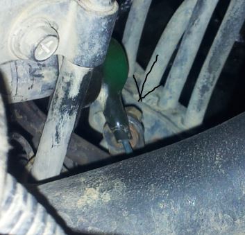

Мужики, все заработало! :mr47_04: Был не надежно закреплен провод массы на корпусе ТНВД, а потом и вовсе отвалился.
Под клкпаном обратки винтом на 5 прикручен черный провод массы, обрыв которого ведет к сбоям в работе АКПП

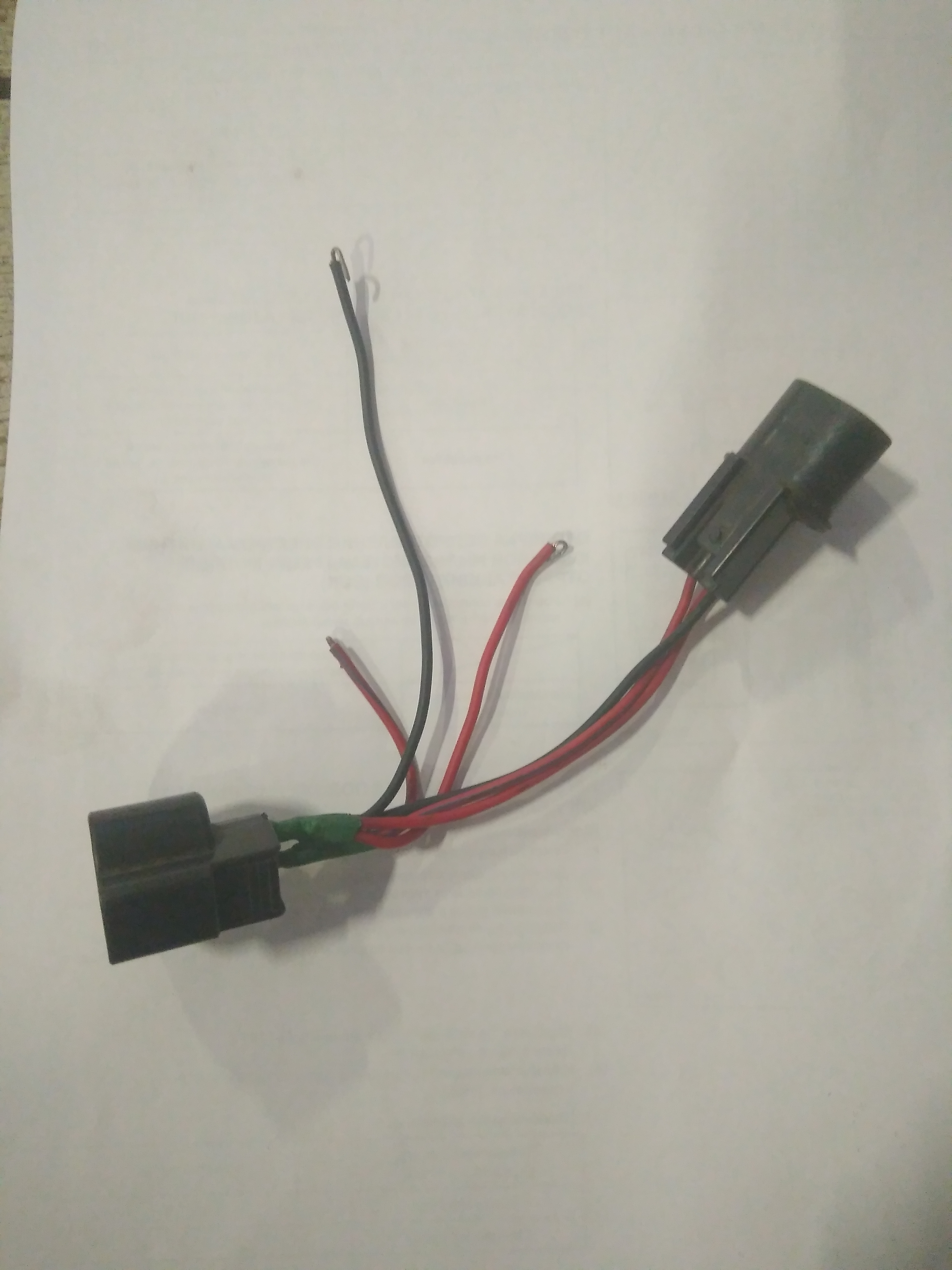

Переделка таблетки от Ниссан:
Черный на массу
Сине-Желтый (сопротивление меняется, 30 Ом – 4,73 кОм)
Сине-красный (4,7 кОм)
Соединяем с теми же цветами на родном разъёме от старой TPS.
Остальные провода не задействованы.
Сегодня установил таки себе TPS от Nissana. Заказывал по бошевскому номеру, по номеру зекселя выдает либо непоставляется, либо выдает ниссановскую с таким-же артикулом NISSAN 146683-4910, что это типа замена производителя артикулу NISSAN 1684180G08, соответственно и цена на нее в районе 10 тыр. Бошевская обошлась в 3 тыр., а по факту пришла вот в такой упаковке, то есть зексель:
Провода перепаял по инструкции выше, установил, полез рыть мануал, где написано какое напряжение выставлять, все перерыл, в разделе АКПП отсылают в главу 13, но там про 4М40 это ни слова, но помню, что где-то видел, в итоге нашел, в 17 разделе, где написано о работе системы снижения токсичности, стр.17-26 . Вот блин, составители руководства, надо ж так все было запутать.
Для настройки, чтоб не резать и не прокалывать провода, на скорую руку спаял "тестовый жгут", для этого идеально подошли разъемы задних кузовных фонарей от европейца П-2.
Стал регулировать напряжение, минимальное значение выставидось 1,5 В, ниже никак, ТПС повернута доупора., максимальное получилось 4,72 В. Ну в принципе, в табличное значение укладывается, у меня и с родной таблеткой менее 1,3 не выставлялось. Ходовых испытаний пока не было, в субботу предстоит поездка Москва-Ярославль, будем тестить.
