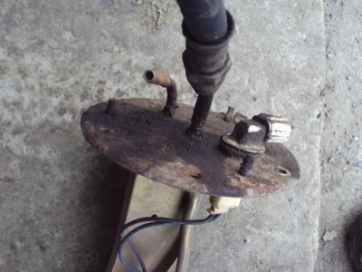

Всем привет!Открыли лючок,трубка подачи прогнила и льётся бензин.Весь накладно менять,сказали что в экзисте есть кронштейн бензонасоса с трубками за 3500р.Ищу,не могу найти.Может кто подскажет номер детали.Спасибо.

3111-37300. Ещё нашёл на форуме рекомендации 31111-38050.Пожалуйста прокомментируйте почему насос от Hyundai/Kia ? Он в сборе(какие характеристики) или это кронштейн(встанет в него 0 580 454 001 "бош")? Требуются доработки при установке? Спасибо.
Фото нашёл на форуме,видимо мне нужна эта деталь.

Леонид 033 писал(а):Всем привет!Открыли лючок,трубка подачи прогнила и льётся бензин.Весь накладно менять,сказали что в экзисте есть кронштейн бензонасоса с трубками за 3500р.Ищу,не могу найти.Может кто подскажет номер детали.Спасибо.
так купи 8мм медную трубку и впаяй её вместо прогнившей :*VICTORY*:

Спасибо.Первая мысль была об этом.Но накрылся и сам бензонасос.Учитывая обстоятельства что паджерик остался на "поле брани" в деревне "Кукуево" в 150-и вёрст от Москвы и тамошние "Кулибины" могут такого напаять,приходится решать самому(бензонасос привезли-сняли-поставили).

Взял сам и припоял, неделю назад во дворе эту проблему решили за 15 минут...

Чем припаяли?К стати на счёт пайки медных трубок,правда не в тему,сори топикстартёру.Отлетели трубки вход и выход обогрева дроссельной заслонки,пустил антифриз на прямую. Отъездил зиму пока нормально-но...Как и чем их можно припаять?

Высверлили старую трубку, вставили 8мм медную и обычный припой, который во всех строительных магазах продается, типа того:
