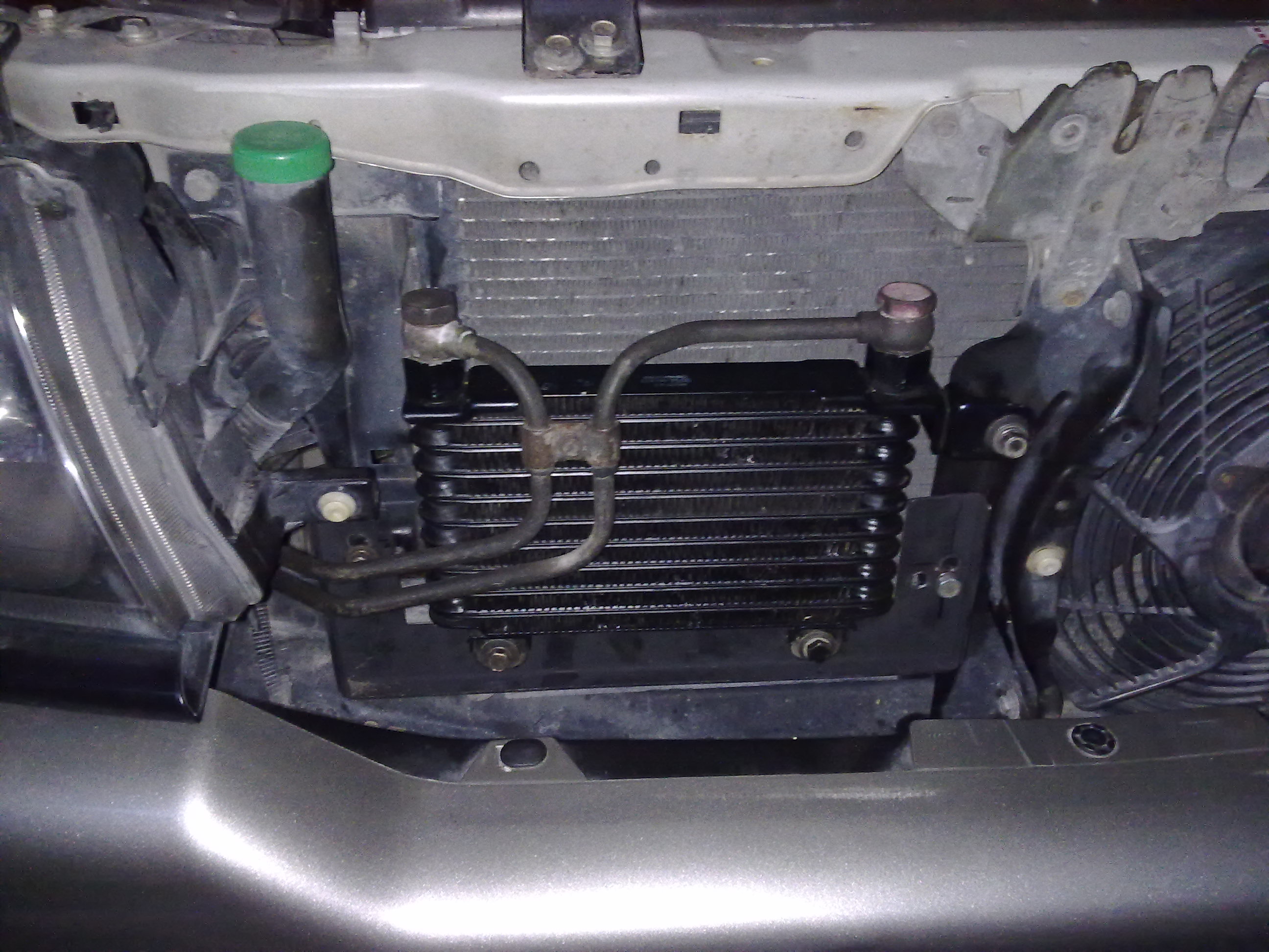

Резюмирую:
Сегодня, наплевав на физические законы, переподключил шланги наоборот и не просто наоборот а избавился от наших гостовских,договорился с жабой и купил родные с хомутами новыми.
Теперь не сопливиться, по температуре вроде изменений нет, для тех кто не в курсе,ОР я исключил из системы охлаждения АКПП, не вижу резона в нем, да и зимой я на ней не езжу.
Теперь почему я подключил нижнюю трубку ДР на вход а верхнюю на выход:
Если кто лазил под машину то видел что трубки,идущие из АКПП расположены горизонтально к земле и трубки,выходящие из ДР тоже горизонтально (У родного от челенжера), поэтому если подключать по правильному шланги перехлестнуться и будут перегибаться больше, нежели если подключить как я.
Фотки не прилагаю,кто это делал тот понимает да и 2мя страницами ранее я выкладывал уже,там правда с нашими шлангами ну суть таже.
Шланги взял эти 1) MR-350892 (2шт), можно конечно попробывать от челенжа найти, но у меня не получилось да и эти подходят великолепно, нада только чуток верхний носик повернуть что для шланга совсем не критично.
Повторюсь, я это проделывал с ДР от ЧЕЛЕНЖЕРА, тобиш родным.

А что за радиатор?VitalyKim писал(а):Моя конструкция, осталось шланги подсоединить, зацените

VitalyKim, высоковато стоит, в моём понимании.
VitalyKim
- Сообщения: 6
- Зарегистрирован: 10 июн 2012, 21:50
- Откуда: Чимкент, Казахстан
Re: A/T TEMP напрягает
а подробнее можно?ZILLA писал(а):VitalyKim, высоковато стоит, в моём понимании.

VitalyKim, на п2 такой радиатор стоит на уровне переднего бампера, и не перекрывает основной радиатор. Думаю что и на шпроте его нужно переносить ниже.

Там тоже что то стоит Их же 4 ах у П3. И там или на коробку стоит или на масло движки. Так что тоже перекрывает. Да и критичного в этом ничего нет. Это ж не картонка как на зиму! Нормальная конструкция! Одобрям!

У меня дивиз такой был, все равно все тепло через основной радиатор должно пройти, толи через теплообменник толи через воздушный поток, просто мало места спереди чтобы его поставить не перекрывая основной радиатор, как в Делике, а в П2 АКПП радиатор основной помоему тоже перекрывает...ZILLA писал(а):VitalyKim, на п2 такой радиатор стоит на уровне переднего бампера, и не перекрывает основной радиатор. Думаю что и на шпроте его нужно переносить ниже.
А конструкционно мне такие не нравятся, толи дело диагональный вход-выход сверху защел снизу вышел, и сила тяжести и термическое остужение в помощь нассосу АКПП...
6G72, nonline body 3-0, радиатор от 4M40, термос TAMA88, электровеники от MPV, радиатор АКПП, ri-500, чип Е0 (удалены катализаторы, EGR, EVAP), Super Select, ГБО, калитка, пружины от патруля. в разработке задняя печка и 3.5DOHC.

Со многими согласен! Может действительно поменять конструкцию, хотя попробую подсоединить шланги и проехатся пару дней. другие варианты попробую. Может поставить его вертикально? Сверху вход, снизу выход?

Парни, а никто не подумал, что расположение входа выхода не случайно? Это сделано чтобы радиатор работал всей поверхностью при полном заполнении атф, и в данном случае такой вариант лучше.

Ставь как решил! Смая большая разница это между:Есть радиатор и нет радиатора! А разница между тем какой радиатор уже не очень существенна! При любом радиаторе отведёш приличное количество тепла, а разница между вариантами в пределах 5-7%

В любом случае я уверен что такой радиатор
будет эффективнее охлаждать чем такой
и меньше насос нагружать.
И себе я поставил по конструкции как первый вариант.

Согласен! У самого такой!

А у меня такой:
От Челенджера. Только трубки смотрят в лево, а не в право как на фото. И встает он вертикально(на фото он на правом боку если в лоб смотреть). Трубки есно смотрят в низ, под радиатор. Подключал по принципу, какая шла к левому штуцерку основного радиатора туже подключил и к левой ДР. Основной исключил. Встал на штатные отверстия. Не знаю стало ли лучше коробке, но проблему нагрева двигла не решил. Зато стал заметней момент срабатывания термостата.
