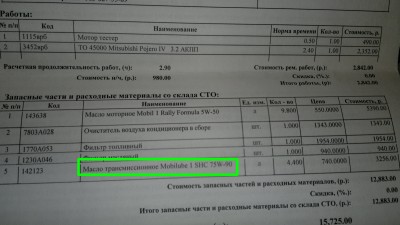

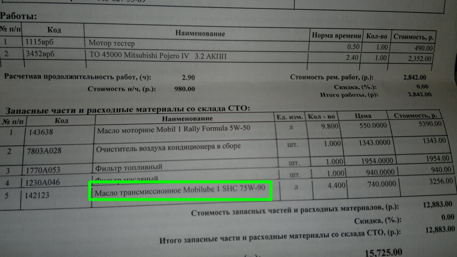

Глянул в наряд ТО-45.Дилер действительно не заморачивается ни с точным соблюдением рекомендаций по вязкости,ни с классификацией.
Универсально GL-4/Gl-5 и 75W90 вместо 75W85.По-ходу и я не буду,как бэ последня капля :mrgreen:
Пожалуй тож Мобил припуклю.Подороже малёхо,чем друегие,ну да хсн.И нуно-то всего три баклажки.
