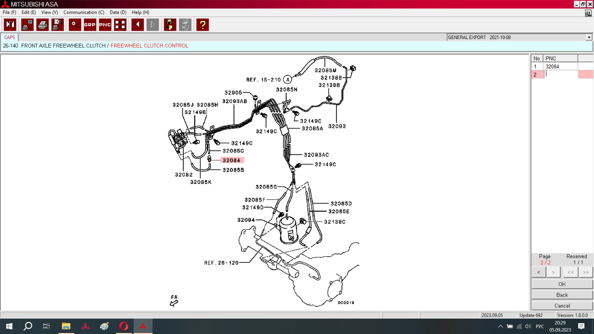

На задний блок смотрите шланги.
А по поводу привода. Думаю стоит поменять обратный вакуумный клапан.
MB188950.
При равномерном движении с открытым дросселем разряжение в коллекторе не большое, вот и может подключатся со временем.
MB188950.

Замените обратный клапан.
Ну или хотя бы проверьте "ротом". Он должен пропускать только в одну сторону.
