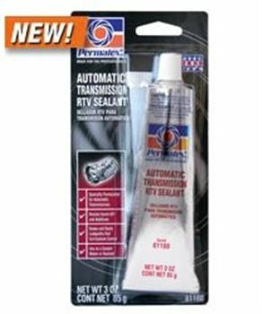

Сообщение vector-n »
Доброго, коллеги! :*HI*:
Подскажите, пожалуйста, кто в курсе.
При замене фильтра в АКПП (со щупом) у ОД используют некий "RTV-силикон" (00893 321). Уходит его 200грамм (по регламенту ОД), стоит он около 600руб.
Посмотрел по таким силиконам, видов много, производителей тоже. Точно по артикулу не нашел.
Какой точно нужен?

Сообщение Lebed »
Любой подходящий для вклейки поддона, Виталий. Пройдись поиском, инфа точно была.

Re: Жидкость для АКПП V5AWF - ВАЖНО!
Сообщение DenVer »
ARB прокладочного достаточно будет

vector-n писал(а):Доброго, коллеги! :*HI*:
Какой точно нужен?
Да вот такой, как раз RTV, одной тубы достаточно, не пойму куда 200 грамм?
http://www.autodoc.ru/Web/part/permatex/6360/art/81180
http://www.exist.ru/cat/UCat/11/218/D1909ECB
