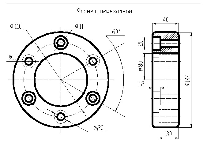

Размеры передней проставки кстати кто-то выкладывал чертёж сдесь на форуме, задней тоже нет проблем, снял пружину да померял. Вот только заказать в токарку дороже обойдётся, чем предложение в этой ветке. Какой нафиг хлеб?

REV34 да какие обиды :*DRINK*: . Если свой станок токарный есть со сверлильным то можно замастырить себе любимому ::-D: , а вот кому-то заказывать сомневаюсь, что дешевле предложенных цен сделают, (есть у меня опыт и разряд по металлообработке) :) Переднюю проставку выкладывали чертёж где-то поищи.

Да дело ж не в цене, судя по новосибу так вооще халява, тока ведь скока они ехать до Сталинграда будут,и как работать(проставки из капролона) ::-[: . Мне кажется железяка по надежней будет ::-X: А да токарного нету,а сверлильных два ::-D: ( жена и дрель) :*ROFL*:. Чертежик нашел :*VICTORY*: ,звиняйте ::-|: голова забита предстоящей заменой цепи,и остальных акксесуаров ГРМ. Только вот маховик менял, и нанте вам успокоитель крякнул, а тут ОХОТА на носу :]:-O:

REV34 писал(а):Здравствуйте народ а может кто сказать какие размеры проставок? :;-): (конечно не по высоте)))))
http://www.pajero4x4.ru/bbs/phpBB2/view ... hp?t=84627

savva пребольшое человеческое спасибо!

там на чертеже есть ошибочка. на виде спереди нужно сплошную линию окружности поменять местами с прерывестой. короче токарь должен разобраться.

savva принято,еще раз спасибо :*DRINK*: .A для задней пружинки случайно нет чертежа? :;-):

Несколько комплектов на паджеро лежат в машине, завтра попробую выложить чертеж...

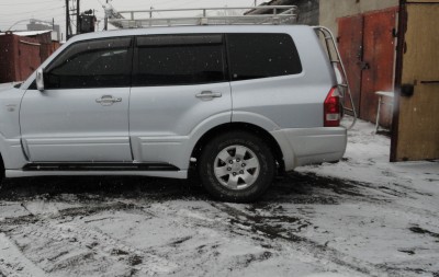

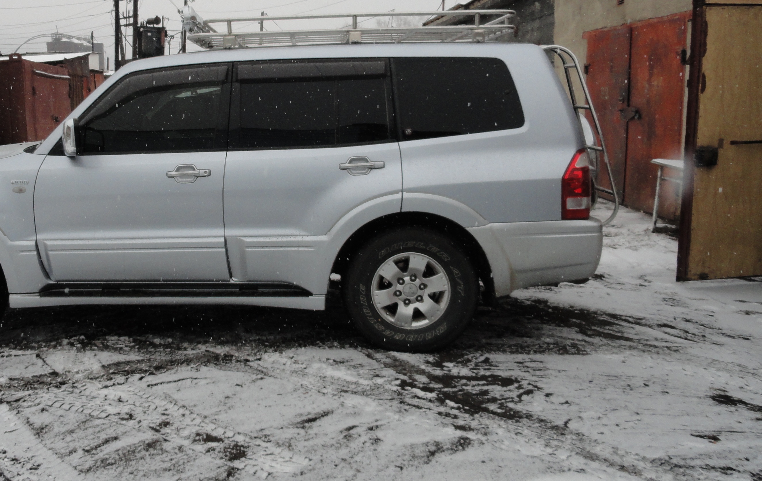

Принято kts777, я думал 30/30 морда ниже переда(если бахнуть 30/40 будет напоминать "копеечку" на которой по 600 кг возили. с куклами в пружинах ;селоинжиниринг)))))

А у меня меж крылом и колесом(перед)3 пальца не пролазят ::-(:

У меня тоже так было((( По мне так лучше пыльники менять чем брюхом шоркать.

savva.Какой размер проставок у тебя стоит?

перед 40 мм

savva колись как сего достиг? Хрен с ними с пыльниками :*JOKINGLY*:
