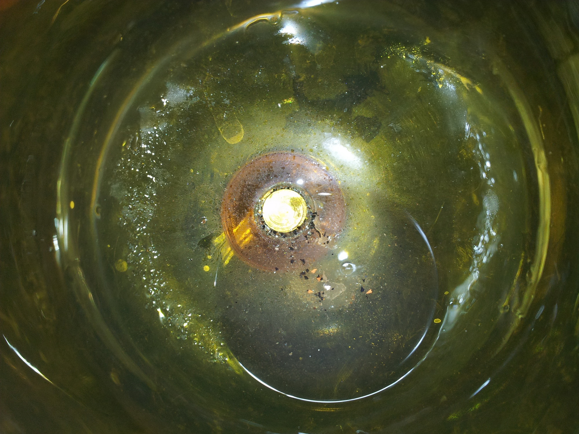

Решил поменять топливный фильтр в "Дахл-65". Проехал на этом фильтре около 10000 км. На фото остатки. Такое же количество мусора слил через сливной кран. Фото с вспышкой и без вспышки.

Ну этот мусор и штатным фильтром без проблем удержится.

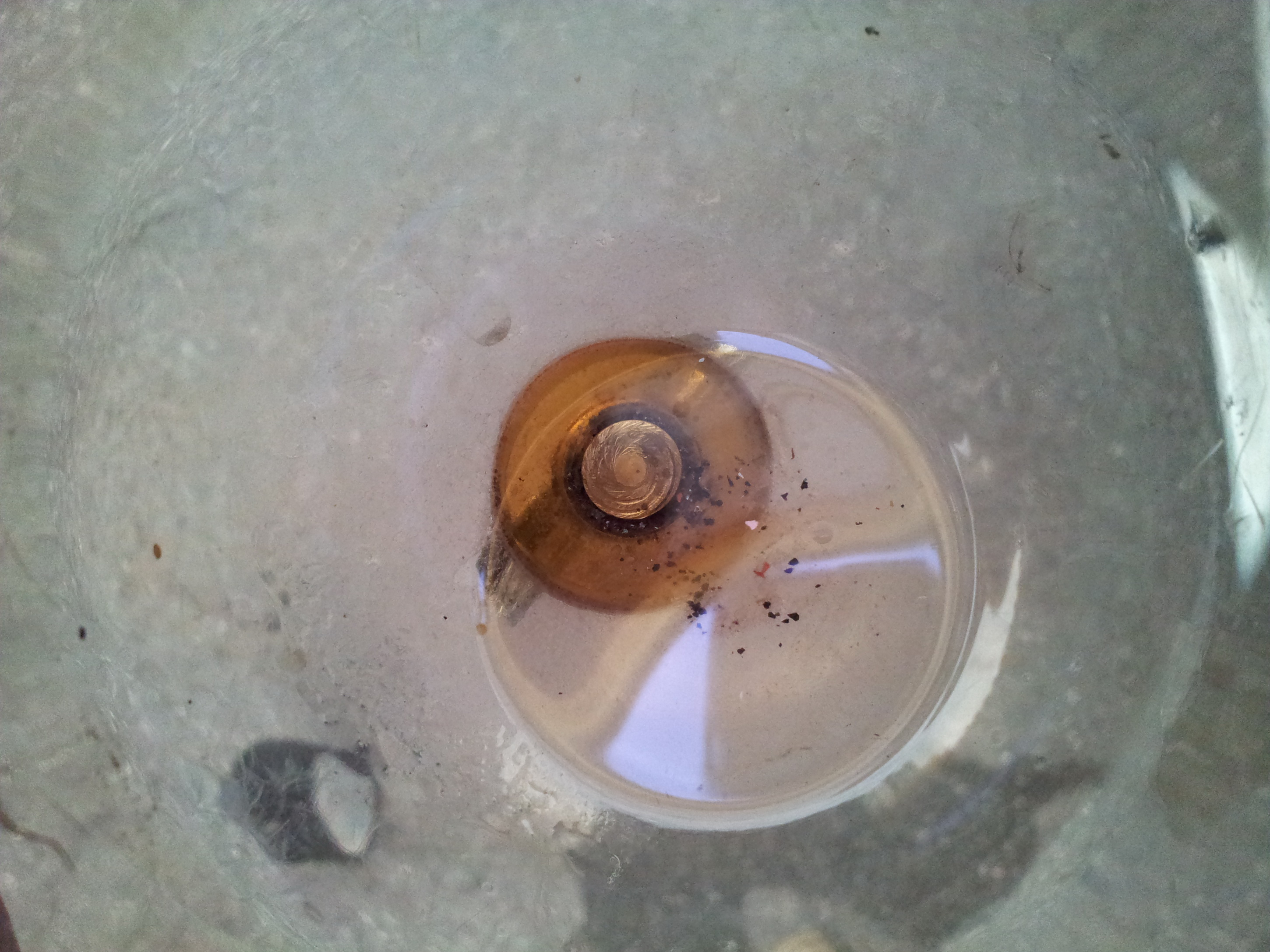

у меня 2мкм. когда переделывал крепёж дахла, сделал заодно ревизию (визуальную) и внутреннего состояния штатного фильтра. фильтр был чистенький, как новый, фильтрующий элемент не потемневший. на дахле фильтр потемнел, но сопротивления потоку больше чем с новым фильтром не создавал (проверял манометром).
проехал 10ткм. заправляюсь у знакомого (привозит с автобазы). планирую менять как начнет создавать излишнее сопротивление потоку, думаю еще 5-10ткм как раз и получится. а штатный, если внутри такойже чистый и останется, то и менять не буду. т.к. одна из причин установки именно дахла - сохранность штатного фильтра.

Меняю так часто из цели большей сохранности штатного, дахловский всего 300 р стоит. Примерно через 5 тыс. начинает темнеть. Но топливная аппаратура всеиравно дороже. А вы не знаете тонкость отсева штатного фильтра?технотол писал(а):Maks_York писал(а):Каждые 5 тыс. Основной фильтр каждые 15 тыс.IZVNE писал(а):Сейчас и сам фильтр уже стоит 8500 что ли. Все блин дорожает.
