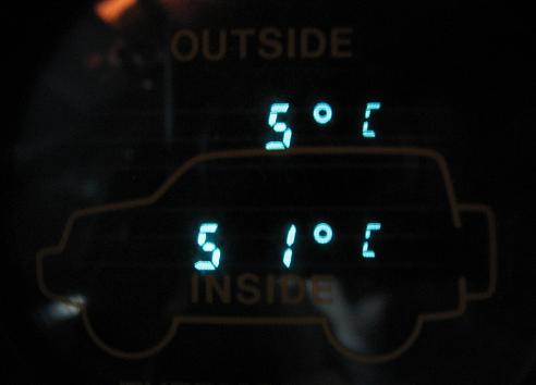

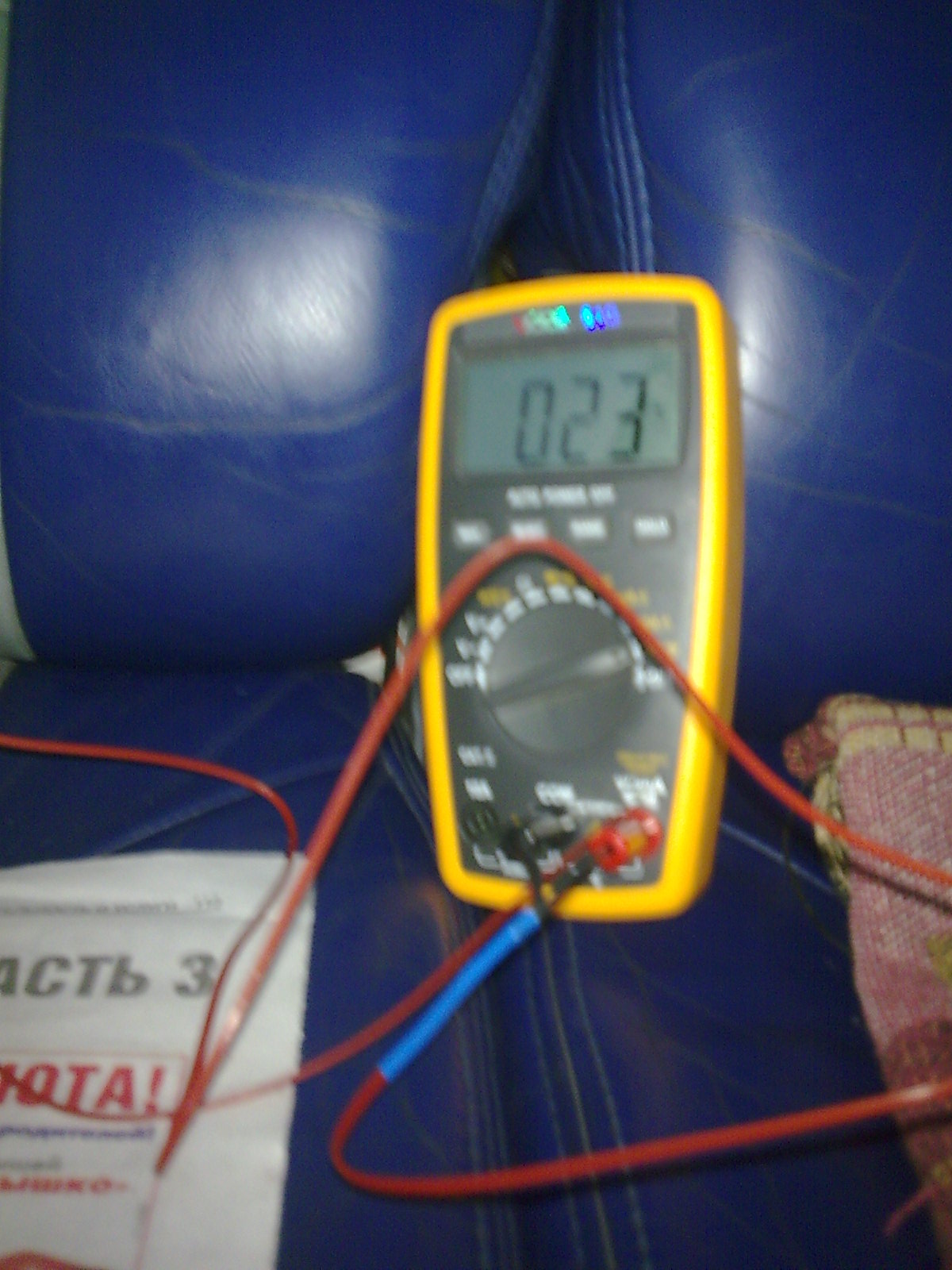

Re: не греет печка
60 градусов - не сваришься, но это реально очень тепло. У меня на холостых 50, при температуре за бортом чуть выше нуля, забор воздуха с улицы, 2-я скорость вентилятора. На 3000 об/мин поднимается до 60 градусов. В машине не ташкент, но вполне тепло и комфортно.

Re: не греет печка
А эти показания соответствуют температуре воздуха на выходе из дефлектора? Или они снимаются с датчика под рулем?

Re: не греет печка
так-то и 51 на борту вряд ли возможно. там у датчиков (т.е., индикации, т.е., электроники) вроде порог какой-то есть чуть больше 32 они не показывают.DaDDy писал(а):А эти показания соответствуют температуре воздуха на выходе из дефлектора? Или они снимаются с датчика под рулем?
поправьте, если не так.

Re: не греет печка
Вот и мне кажется, что 50 в салоне это много, но при 60-ти на выходе из дефлектора, в салоне не больше 15-ти градусов.

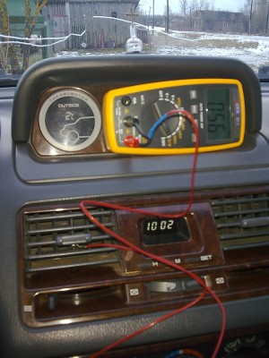

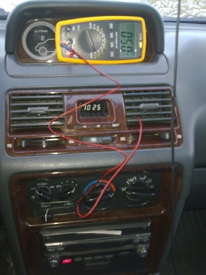

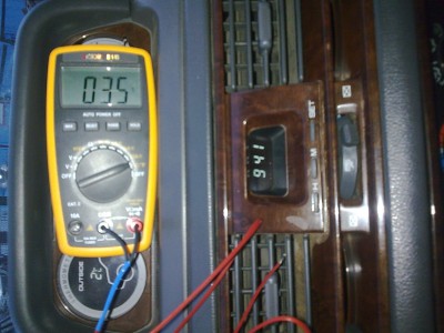

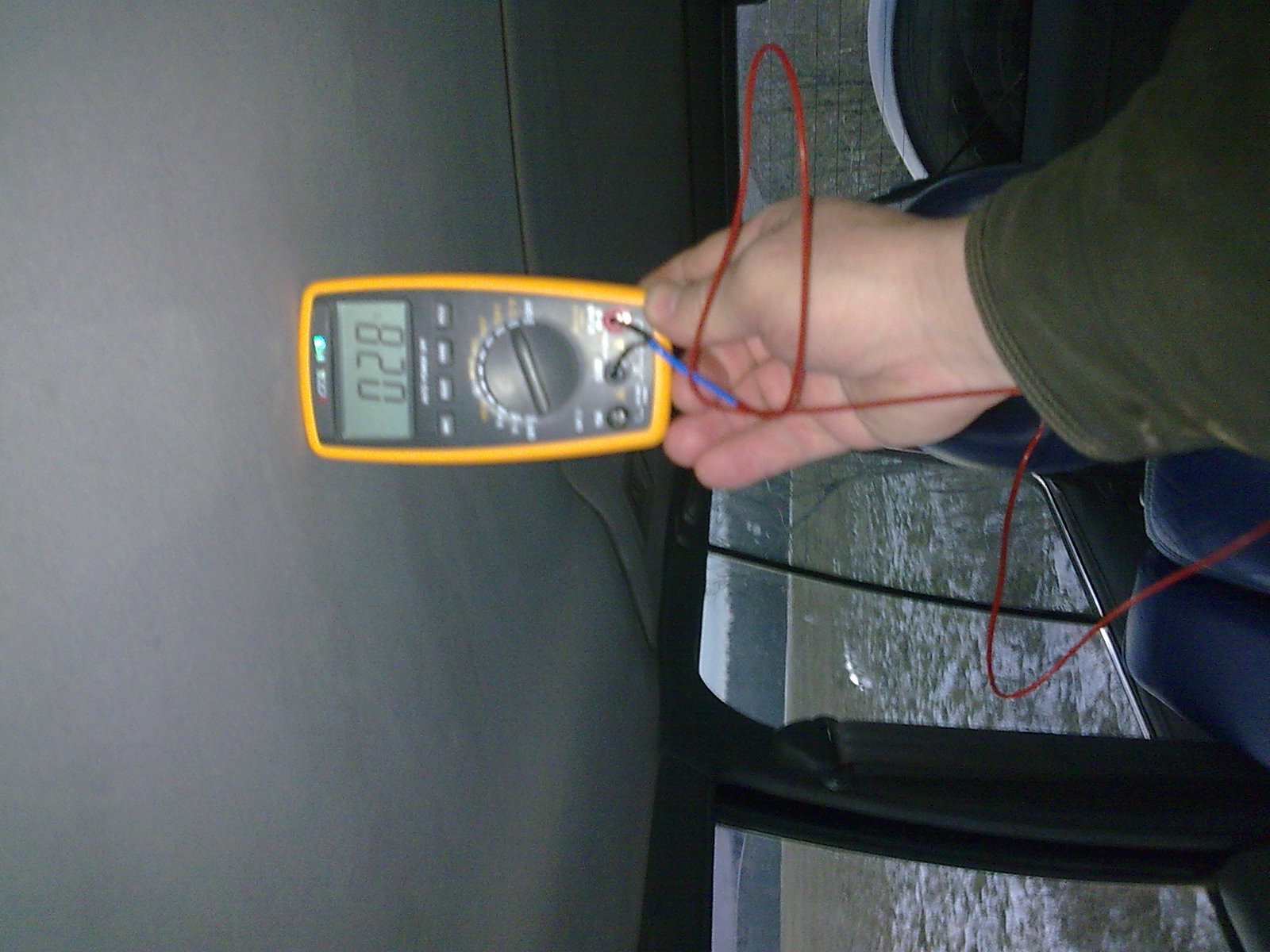

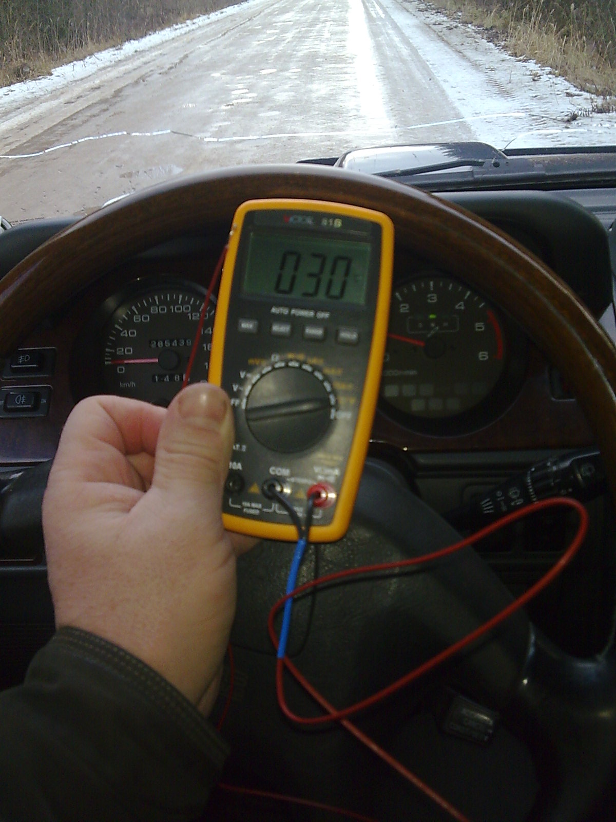

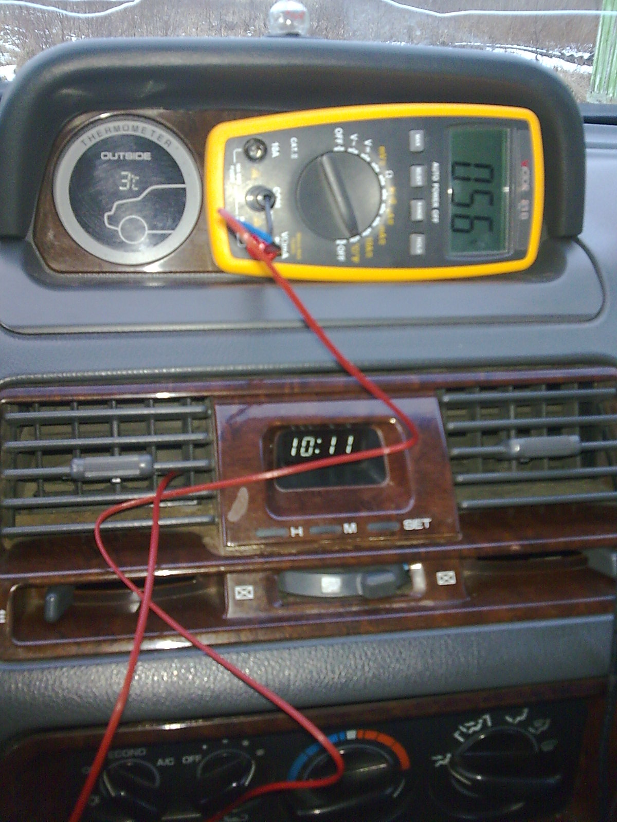

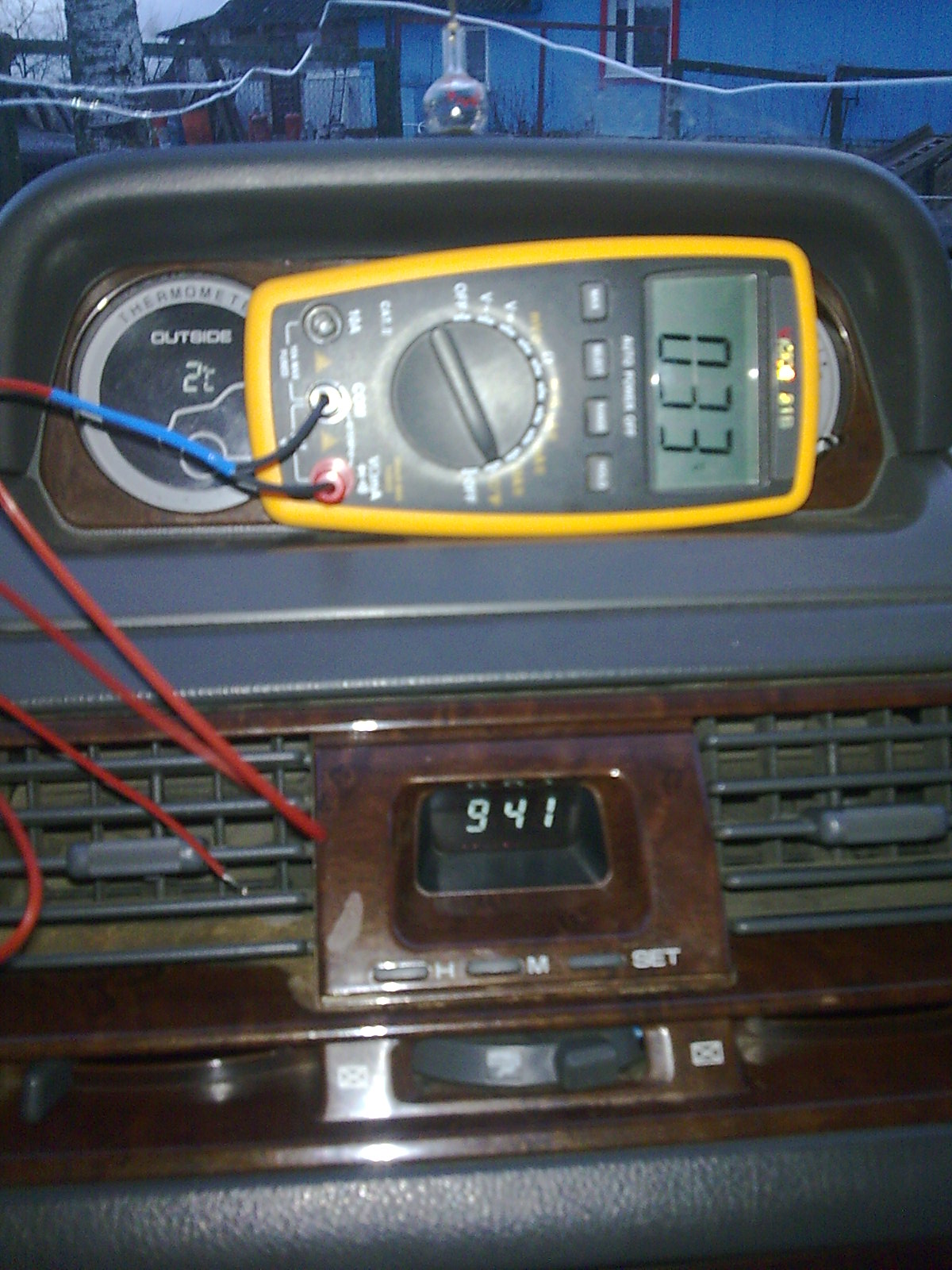

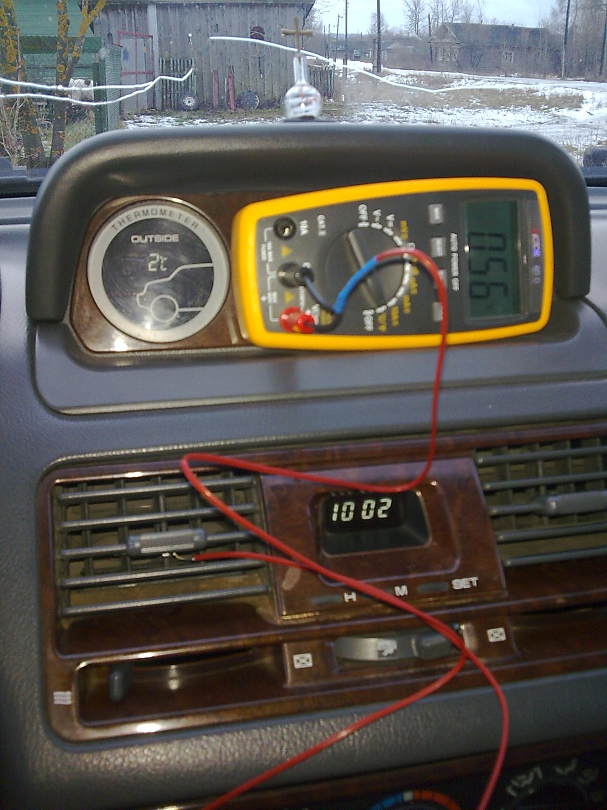

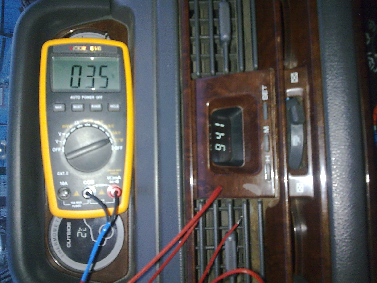

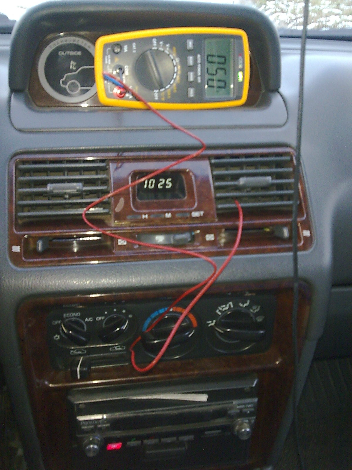

Re: не греет печка
Сегодня специально проводил эксперименты,на фотках все видно,время,температура за бортом (когда машина стоит датчик температуры за бортом нагревается)реально было 1-2 градуса тепла,по уличным термометра.В качестве прибора тестер с термопарой,точность не ахти какая но мы не золото взвешиваем.На машине стоит салонный фильтр,ну это так к сведению.Показания от заводки машины и дальше.

Re: не греет печка
а датчик в салоне сколько показывал?
