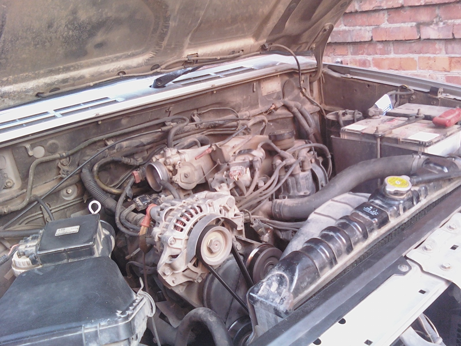

это который верхний? там чет изоленты понамотано.

SS161, во, изолента - значит тросику хана. Менять полюбас. Тросик можно купить от галлопера. 2200 рэ стоит в москве.

SS161, для успокоения совести, открутите изоленту и поглдите на выскочившую оплётку из концевика троса. Можно извратится, аккуратно затолкать назад оплётку и немного поджать железку плоскогубцами. Но практика показывает что такой трос долго не ходит, а быстрей гробит коробку.
