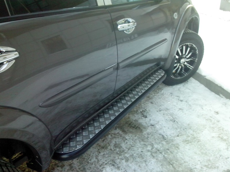

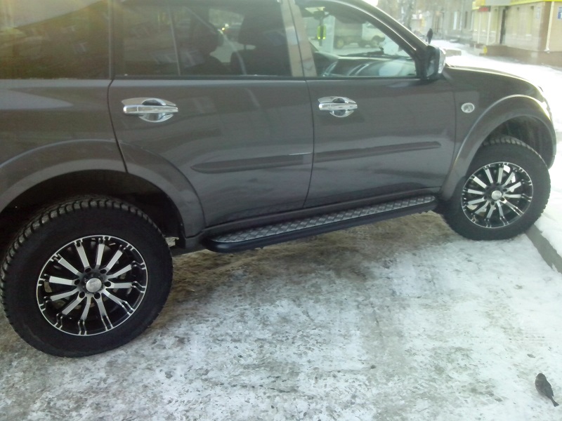

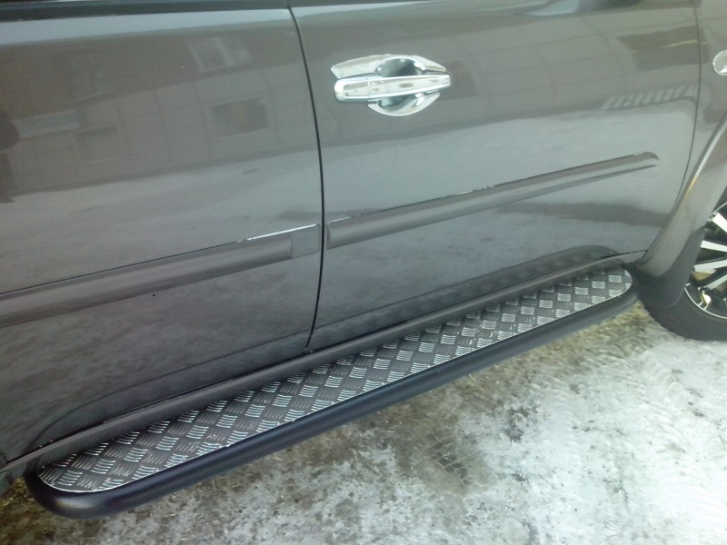

Пороги поставил,теперь бока чище стали,пороги широкие,машина смотрится классно,заодно подсунул под передние пружины проставки на 10мм,морда поднялась и встала в ровень с задом,это масксимум без переделок,закручивается на шпильки стойки.Было морда 88см и зад 91.5см,теперь везде 91.5см.Установка проставок и порогов обошлась в 1500р.Осталось хай-джека купить,на фото видно под него место,красном показал,с зади так же.Черное покрытие,это не порошковая краска,а какая то пластмассовая что ли или полимерная,надо будет узнать.

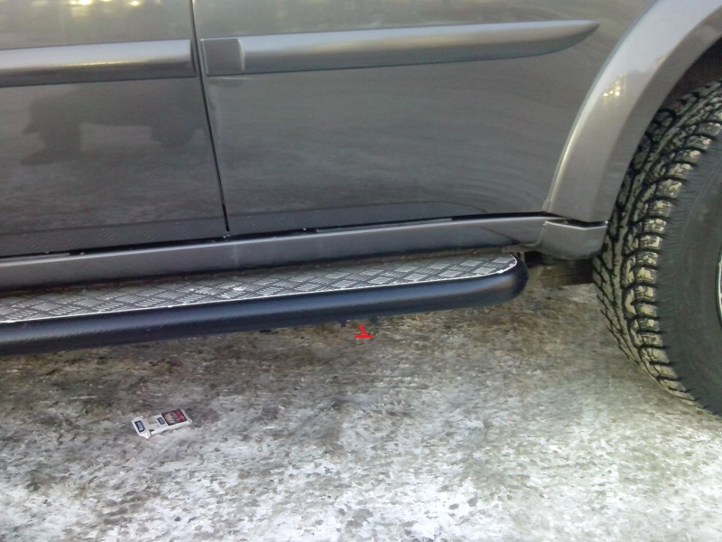

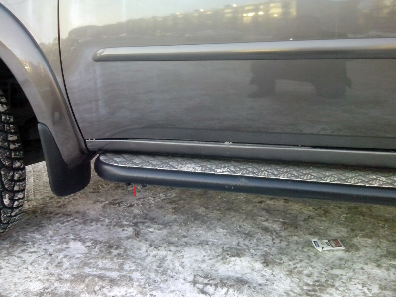

По не достаткам меня просил отписаться,водительский порог по чему то не много криво получился,перед выше,зад ниже.Вобщем наверно надо через раму делать дополнительно,либо крепёж П-образный,чтоб рамы в верху и низу обжимал,так как между болтом и рамой 5мм,будет это гулять в верх-низ не знаю,не домкратил.
вот тут ниже
вот тут ниже
тут выше
тут выше

drozd272 писал(а):Осталось хай-джека купить,на фото видно под него место,красном показал,с зади так же.Черное покрытие,это не порошковая краска,а какая то пластмассовая что ли или полимерная,надо будет узнать.
Поздравляю!
Однако джечить чаще приходится перед или зад, а с боков - для замены резины преимущественно. :)
