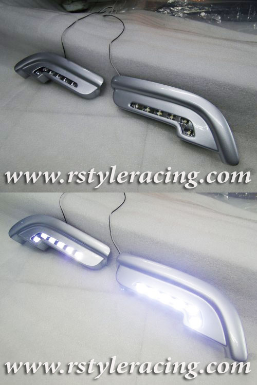

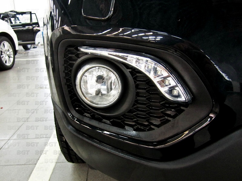

Натолкнулся на одном тайском сайте вот на такой вариант, мне оч понравился, теперь вопрос никому не попадалася подобного, чтоб купить
повиду очень похоже осталось найти цену
поиски увенчались успехом, но оч огорчили ценой
http://www.ebay.com.au/itm/LED-DAYLIGHT ... 1132159634
170 убитых енотов

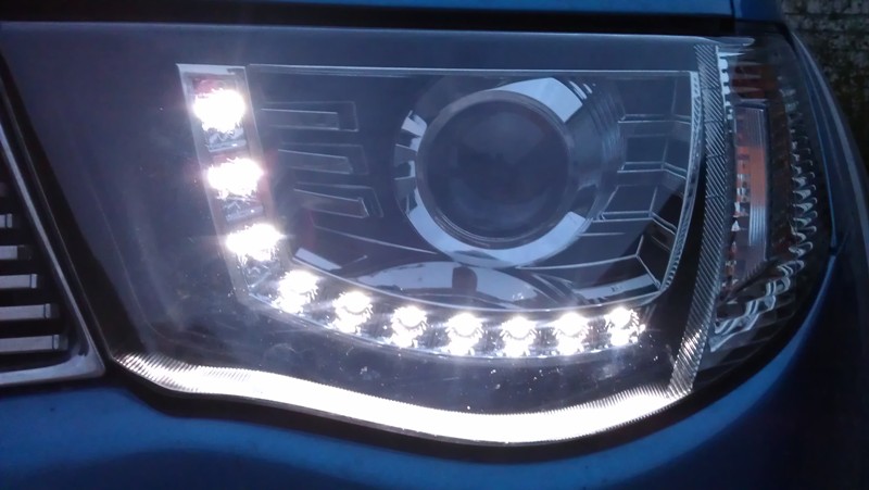

Вот ещё что нашёл
и вроде как на фары головног света с дрл

Фары от л200, давно уже известны эти варианты, кто-то даже уже установил такую решетку.Monterovod писал(а):Вот ещё что нашёл

Фары кака,у меня такие на Эльке стояли,ДХО хорошие,ночью на них можно даже ехать,а свет ....

Сегодня на L200 видел в фарах (внутри) по 2 светящихся ободка , как на BMW. По моему очень грамотно, в конце концов просто красиво. Какая есть инфа по этому типу? Штат, тюнинг, колхоз?

Фары тоже кака,называются ANGEL EYES ангельские глазки,а те что выше DEVIL EYES их ещё и под левый руль надо переделать,вобщем и те и эти в районе 9000т.р. стоят,полно в магазинах.Я вот нашёл в штатные места ДХО,вот такие,там доставка дорогая,надо человека 3,тогда обойдётся в районе 3000р. с доставкой.Встают в верхний углы решётки большой.Красным на фотке подрисовал.
