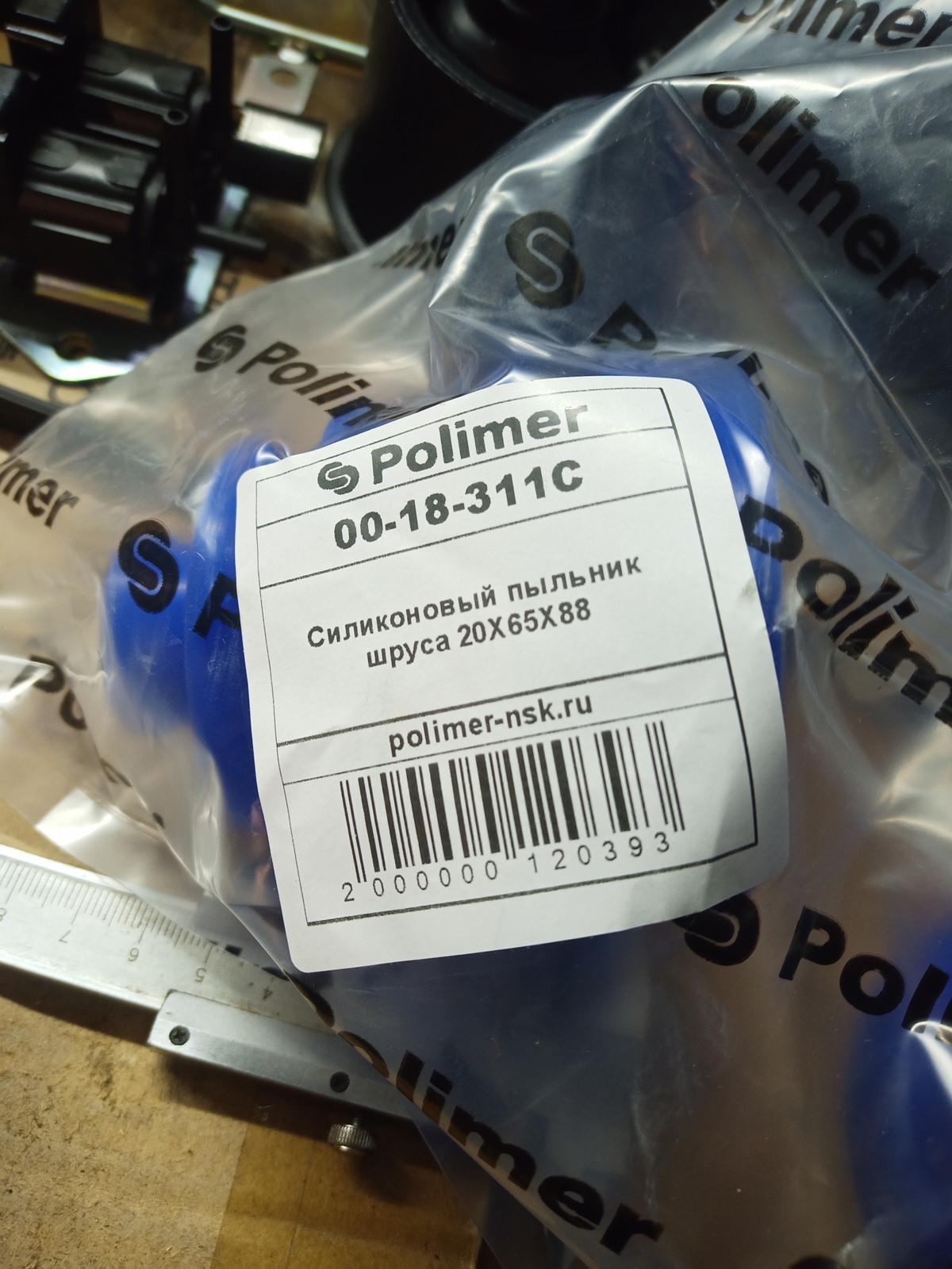

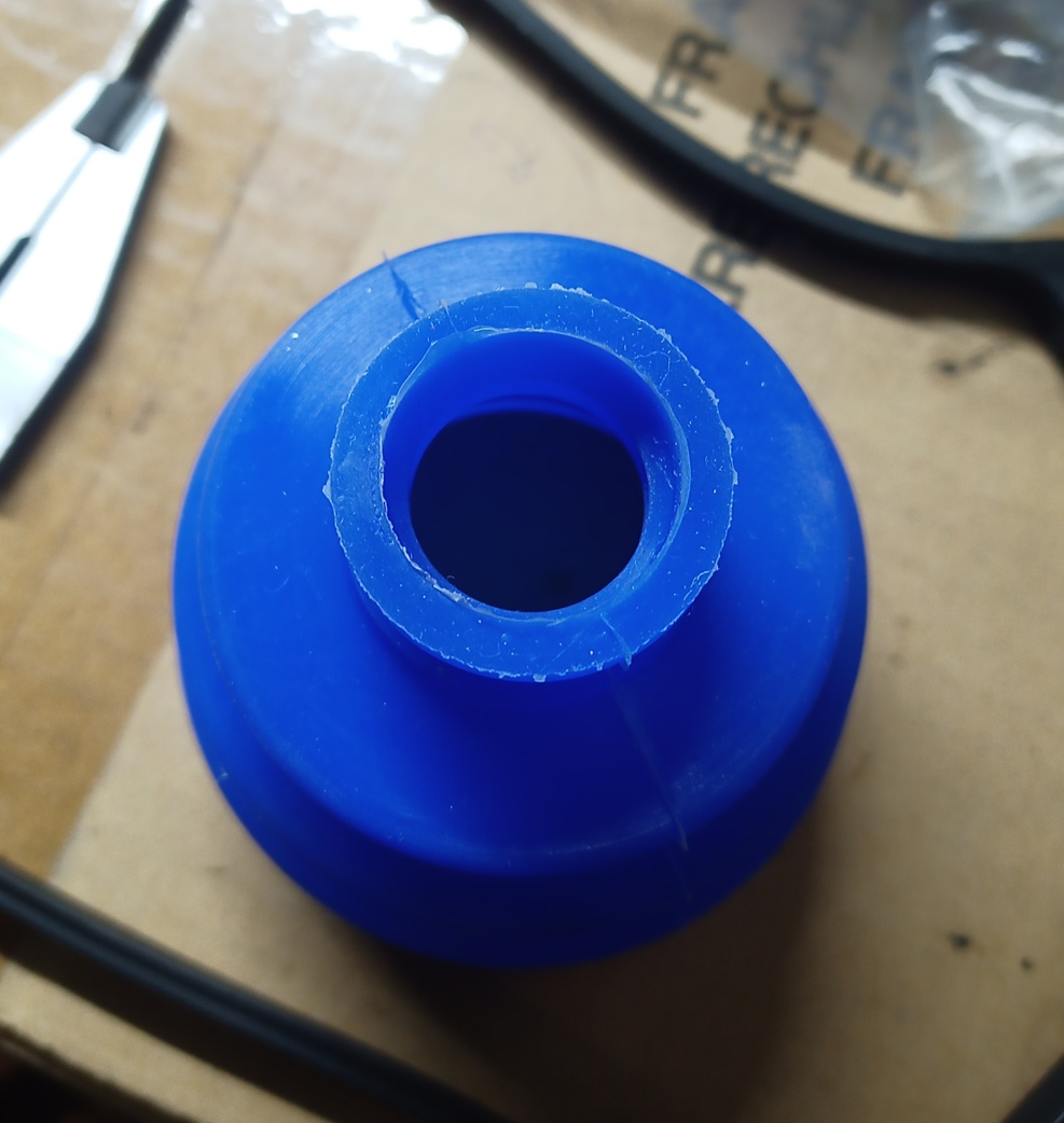

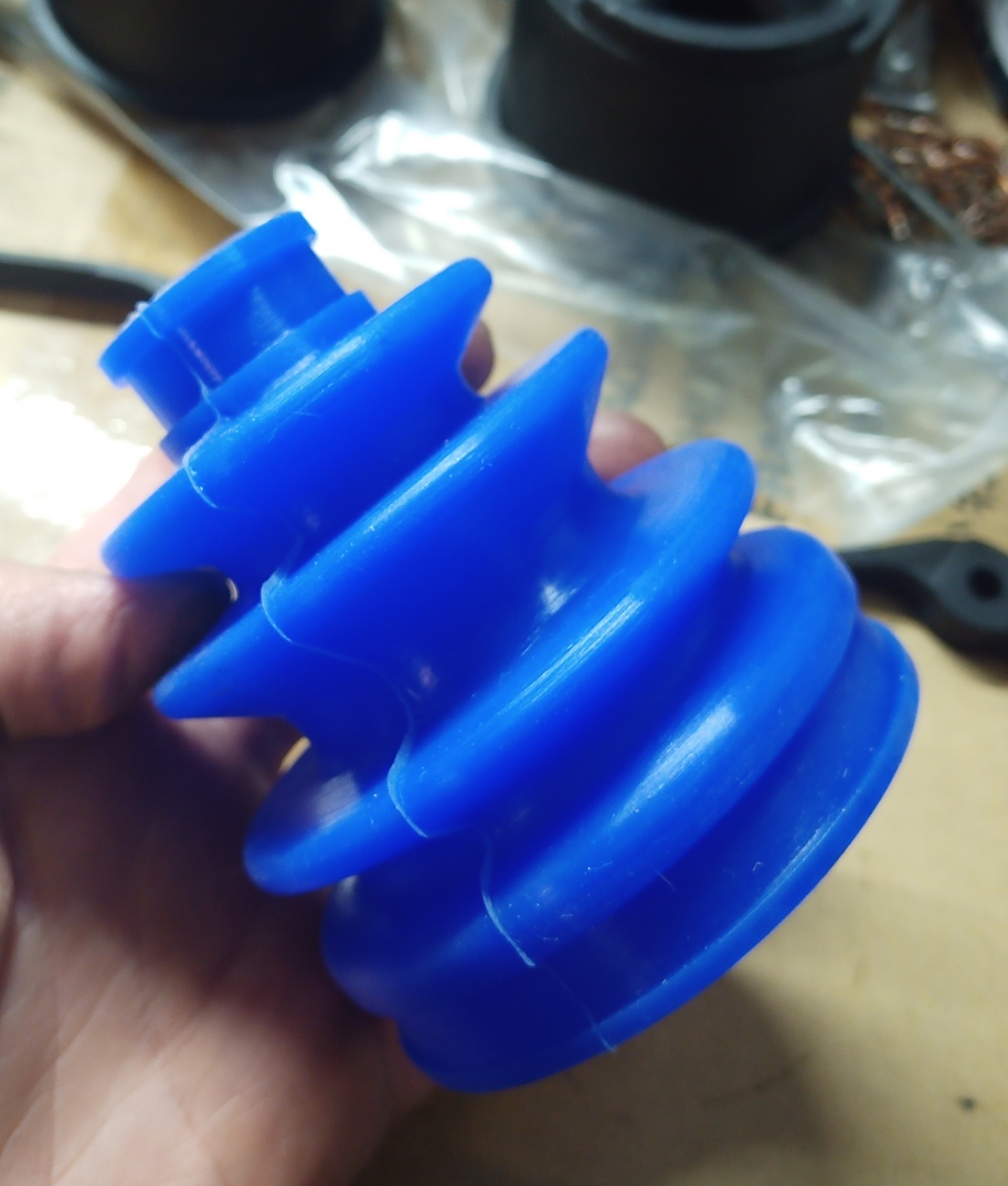

Сообщение ViRuZzz »
Вот, кто искал Силиконовые пыльники на шрусы. Купил их у Новосибирской конторы на их сайте, которые делают всякие такие штуки, подходят идеально. Для Джуниора и Мини пыльники.
На Озонах и ВэБэ ничего нет, а в Экзисте и Амаяме не предлагаются.
У нас морозы порой до 50 градусов, поэтому обычные пыльники долго не живут, не считая тех, что были в оригинале как пластиковые, да и они в принципе тоже лопаются.
